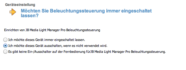

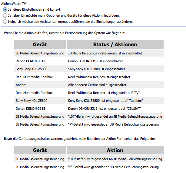

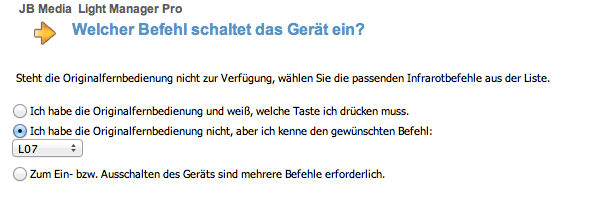

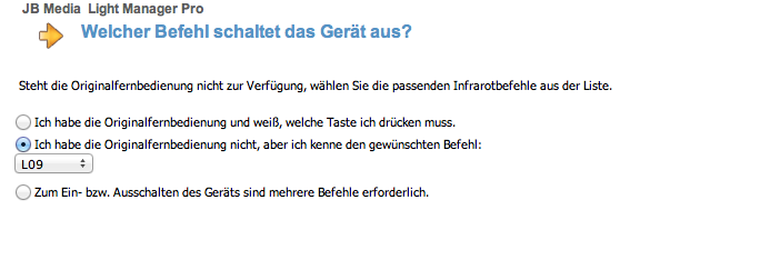

Also Lightmanager ist mit zum einschalten L7 und ausschalten l9 eingerichtet (hat keinen an und aus Knopf habe ich auch schon probiert). Zur Sicherheit hatte ich mal wie im Screenshot zu sehen den Befehl 2 mal senden lassen. Geht auch nicht. Nach starten der Aktion kann ich auf Gerät gehen und L7 senden funktioniert sofort. Hier noch der Screenshot ... und schonmal Danke für eure Hilfe ...
Perlbo
Beiträge: 38
Registriert: 8. Januar 2010 20:55
2. Harmony: 885
2. Harmony: 885
Re: Harmony 900 Lightmanager Pro
Beitrag von Perlbo »

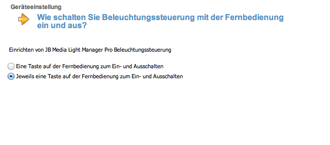

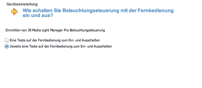

Gerät Lightmanager Betriebseinstellung ..

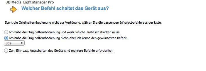

Der fehlte noch ..

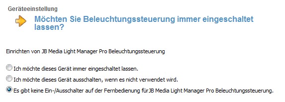

Beitrag von uli »
Eigentlich sieht das ja alles gut aus.
Aber wie gesagt, in den Betriebseinstellungen brauchst du keine Ein/ Ausschalter anzugeben. s.u.
Deine Einstellung könnte sich meines Erachtens beim Einbinden des LM in andere Aktionen negativ auswirken.
Was mich etwas irritiert, ist der Eintrag: "7" wird gesendet an....
Bei mir beginnen die LM Befehle in der Aktion immer mit "L

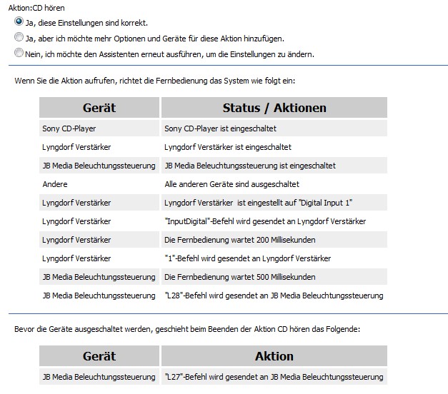

In meinem Beispiel schaltet der LM übrigens den CD Spieler ein.
Mehr fällt mir jetzt auch nicht mehr ein
