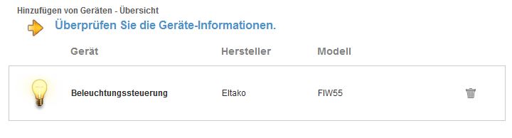

a) ein Wandler (FIW-55; ca. €89,00; oder FIW-USB; ca. €86,00)
b) den Datenbank-Satz für den Wandler. Beide FIW-55 und FIW-USB sind unter "Automatisierung im Haushalt --> Haushaltsgeräte"; Hersteller "Eltako"; Bezeichnung 55 (für FIW-55) oder USB (für FIW-USB) vorhanden.

Naja, >> da << steht auch, dass jeder Benutzer den Datensatz selbst laden kann. Also kein Zwang die da zu kaufen. Nur der Wandler wird gebraucht - auch für die 900.TheWolf hat geschrieben:Sie vertreiben die normale One ...
Bei One und One+ hat noch keiner einen wirklichen Unterschied gefunden.tim0800 hat geschrieben:ich unbedingt die ONE+E nehmen muss.
Ja eben - eine elegante Lösung, die auch sicher funktioniert. Und bei der König Verlängerung muss ja auch noch ein Kabel verlegt werden.tim0800 hat geschrieben:Bei der 900 ist zwar alles dabei aber die kostet fast das doppelte.
Edit: Und das was ich oben schon vermutet habe, trifft auch zu - "Wird ein Download für Geräte der Unterhaltungs-Elektronik gemacht, muss der FIW Datensatz auch mit ausgewählt werden, da er sonst in der UFB gelöscht würde."
