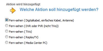

- Beiträge: 18248
Re: Philips TV mit eingebautem Sat Receiver und die One
Das Gerät wurde schlicht und einafch falsch angelegt.mijack hat geschrieben: ... nur leider sagt mir die Harmony- Software bei der Erstellung der Aktion "Fern-sehn" daß kein Gerät zur Kanalwahl vorhanden ist. (Der Fernseher ist als Gerät angelegt).
Als Bezeichnung nur 02 eingeben und den 42PFL7676K/02 aus der Liste raussuchen.
Danach lässt sich die Aktion "Fernsehen" ohne wenn und aber mit ihm anlegen (gerade selber getestet).
