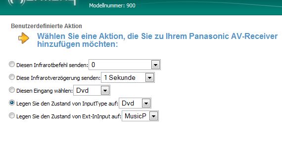

Habe "Lege Input Radio/Ext-In etc auf HDMI 1 oder 2 nachträglich als Befehl eingefügt, oder auch "Stelle Eingang auf HDMI 1 oder 2" geht nicht. Die Reaktionen darauf sind nicht reproduzierbar..

Harm900 hat geschrieben: Habe "Lege Input Radio/Ext-In etc auf HDMI 1 oder 2 nachträglich als Befehl eingefügt, oder auch "Stelle Eingang auf HDMI 1 oder 2" geht nicht. Die Reaktionen darauf sind nicht reproduzierbar..
Kein Wunder, da diese Befehle ja nacheinander durch mehrere Eingänge wandern.
Einmal angehängt geht also einen Eingang weiter. Zweimal angehängt, geht also um zwei Eingänge weiter. Etc.

In SetInputType wird das, was -laut Logitech- erforderlich ist, intern umgesetzt. Das kann "ein Befehl einmal senden" oder "ein Befehle mehrfach senden" sein.
Schwarz hat geschrieben:Soweit ich weiß, kann ich diese "Setinput..."-Befehle auch nicht auf die Tasten legen, um sie zu testen.
Richtig, weil eben intern u.U. mehr gemacht wird, als nur einen Befehl stangengerade zu senden.
