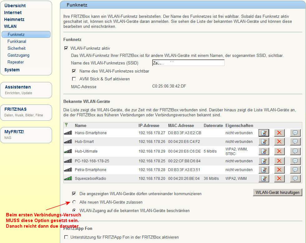

bei den Fritzen, und vielleicht auch anderen Routern, gibt es die Option das sich WLan-Geräte miteinander unterhalten dürfen. Ist dieser Punkt gesetzt?
Re: Harmony App keine Verbindung zu Hub
Hier mal meine FritzBox-WLAN-Einstellungen:
