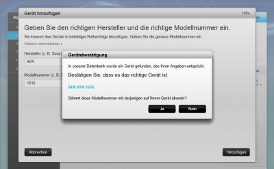

Hallo Goliath,
habe soeben dein Video gesehen. Die LED-Streifen sind in der Logitech-Datenbank unter Hersteller APA und Modellnummer 1616 zu finden. Es kommt danach ein Fenster mit -meinten Sie dieses Gerät APAAPA 1616 dies bestätigen und fertig.
Ich habe dir ein Foto angehangen.
Gruß aus Garmisch
APA 1616
APA 1616

vollkommen korrekt, leider habe ich den 44 Tasten LED Controller installiert.Der 1616 ist für den 24 Tasten Controller welche auch nicht auf die APA Befehle reagieren.
So ein mist...
