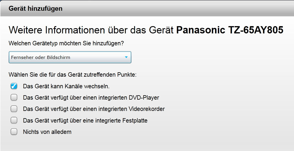

Ganz links finden wir den Punkt- Gerät hinzufügen
Hier haben wir mehrere Möglichkeiten:- Wir wissen, dass dieses Modell unter dieser Bezeichnung in der Datenbank ist und geben die komplette Modell-Bezeichnung ein
- Wir wissen nicht, ob bzw. unter welcher Bezeichnung dieses Modell in der Datenbank ist und geben daher nur einige Zeichen der Modell-Bezeichnung ein (probiert alles aus, was euch dazu einfällt: von Rechts beginnend, Teile aus der Mitte, von Links beginnend)
- Wir wissen, dass dieses Modell definitiv nicht in der Datenbank ist, geben aber dennoch die komplette Modell-Bezeichnung ein um nach einem passenden Modell suchen zu lassen
Zu Pkt. 2: Gibt es für die Teile dieser Modell-Bezeichnung (1) mehrere Möglichkeiten, werden diese zur Auswahl angeboten (2) : Zu Pkt. 3: Wird das Gerät nicht in der Datenbank gefunden, werden wir erneut gefragt, ob die Modell-Bezeichnung (1) korrekt ist. Diese Frage beantowrten wir natürlich mit "Ja" (2) Danach kommen ggf. noch weitere spezifische Frage.
Z.B. nach dem Typ des Gerätes ... ... und weiteren gerätespezifischen Eigenschaften: Danach kommt die Frage nach der Original-Fernbedienung.
Diese Frage beantworten wir natürlich mit "Ja": Nun werden wir aufgefordert, auf der Original-Fernbedienung einige Tasten zu drücken.
Anhand dieser Tasten sucht die Software in der Datenbank nach einem "passenden" Gerät und schlägt uns dies dann zum Anlegen vor.

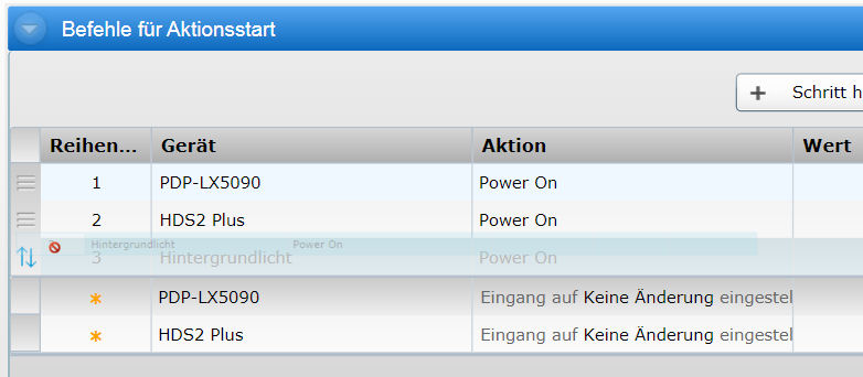

Im Feld Dauer kann -falls nötig- die sog. Duration eingestellt werden. Diese sorgt dafür, dass der jeweilige Befehl entsprechend lange gesendet wird.
Um den Wert zu ändern, klicken wir auf das Bleistift-Symbol unter Bearb. und stellen dann den gewünschten Wert ein.
Diese Änderung greift nur, wenn das Gerät aus einer Aktion heraus gestartet wird, nicht auf Geräte-Ebene.
Hier können -neben den Power-Befehlen- natürlich noch weitere Befehle zugewiesen werden.
Soll z.B. vor dem Ausschalten des Gerätes auf einen bestimmten Input gewechselt werden, fügen wir den Input-Befehl hinzu (Befehl hinzufügen und gewünschten Befehl aus der Liste aussuchen) und schieben ihn dann vor den Power-Befehl.
Am Ende sieht das dann so aus: Und natürlich hier auch der Ort, an dem man z.B. für Beamer festlegt, dass zwei PowerOFF-Befehle für das Abschalten erforderlich sind: Ob und wie hoch die Verzögerung zwischen den beiden Befehle sein muss, muss ausprobiert werden.

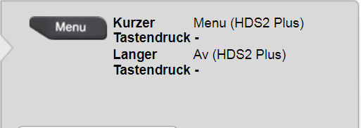

Natürlich kann man auch unter myharmony.com Befehle anlernen.
Leider gibt's hierbei aber einige Einschränkungen.
Befehle werden ausschließlich "normal" angelernt. Die von der PC-Software bekannten Möglichkeiten des binären oder gar RAW Anlernens sind hier nicht möglich.
Funktioniert ein vorhandener Befehl nicht, markiert man ihn im oberen Teil des Fensters und lernt ihn von der Original-Fernbedienung neu an.
Fehlt ein Befehl, lernt man ihn unteren Teil des Fensters unter einem selbst zu vergebenden Namen neu an.
Wir folgen dann den weiteren Anweisungen auf den folgenden Seiten.
Derzeit (Stand heute) ist es noch so, dass Befehle des LightManagers -z.B. in einem anderen Gerät- drei mal angelernt werden müssen (also im Anlern-Fenster nach der Fehlermeldung nochmal senden), bevor sie angenommen werden. Der Grund dafür ist in der "schlampigen Programmierung" zu suchen und bisher ist es nicht gelungen, Logitech von einer entsprechenden Korrektur zu überzeugen.
Weiterhin kann man selbst angelernte Befehle (und nur diese) wieder löschen bzw. sie erneut anlernen: Dazu wird der selbst angelernte Befehl einmal angeklickt und rechts wird ausgewählt, was damit passieren soll (Loschewn bzw. Erneut lernen). - Gerät umbenennen:

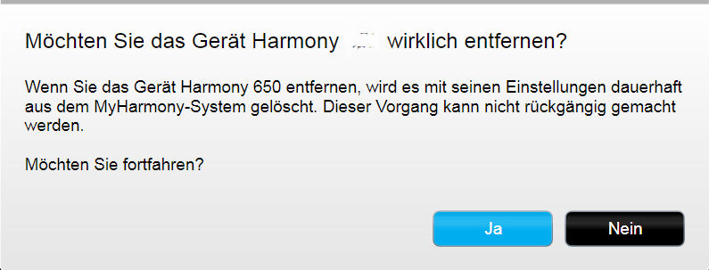

Natürlich können Geräte auch gelöscht werden. Ist das zu löschende Gerät schon in einer Aktion drin, kommt ein entsprechender Hinweis.
Habt ihr ein Gerät in eurer Geräte-Liste für das auch schon Favoriten angelegt sind, werden die Favoriten beim Löschen dieses Gerätes ebenfalls komplett gelöscht.

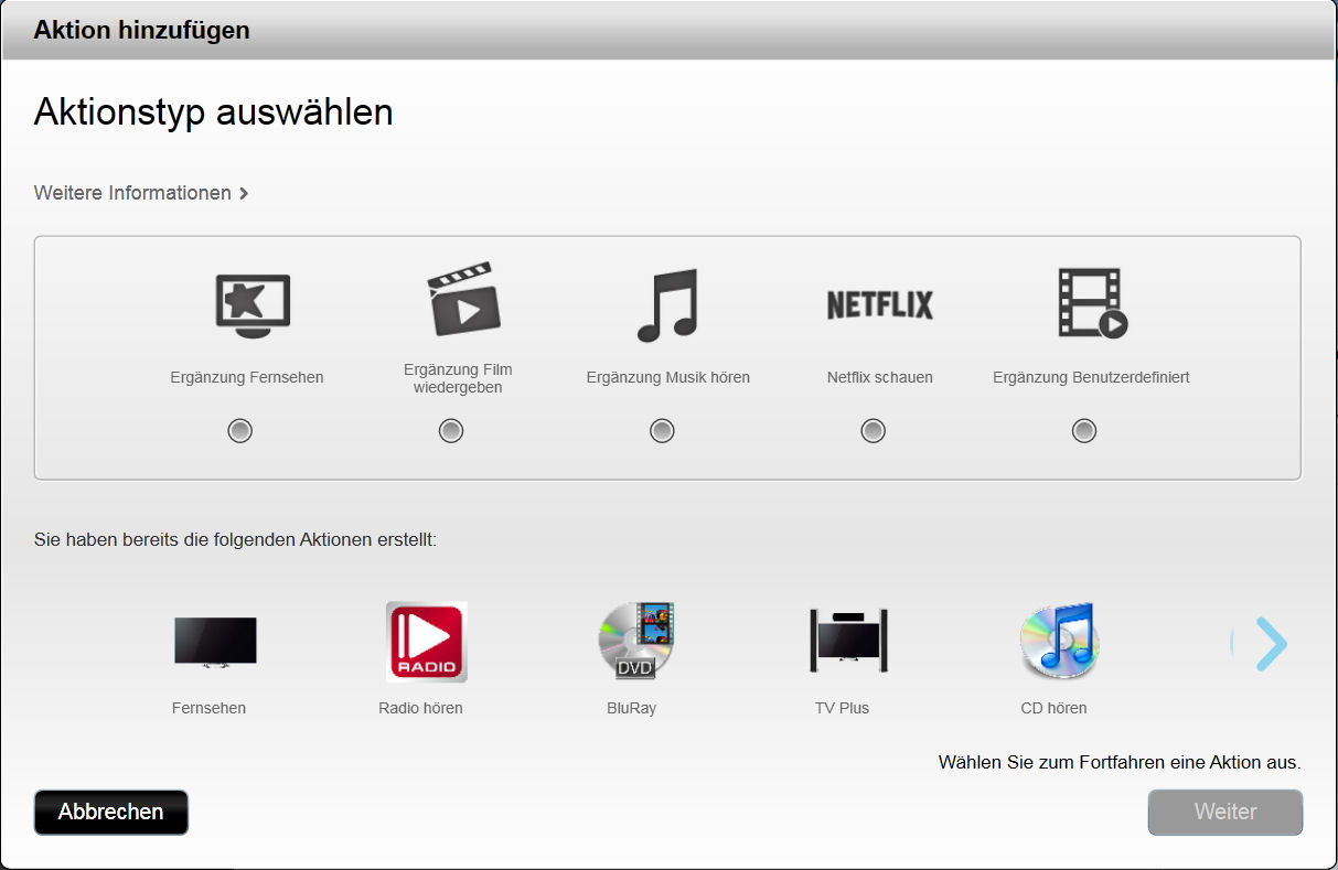

Wir klicken auf der linken Seite auf "Aktionen" ... ... und dann im rechten Fenster auf den Text "Aktion hinzufügen".
Das bringt uns zu dieser Seite: Im oberen Teil sehen wir die Aktions-Typen, die angelegt werden können. Darunter die Aktionen, die wir bereits angelegt haben.
Der Begriff "Ergänzung" sagt aus, dass es bereits Aktionen dieses Typs gibt. Dennoch können weitere Aktionen dieses Typs angelegt werden.
Um eine neue Aktion anzulegen, klicken wir auf den gewünschten Aktions-Typ, dann auf "Weiter".
Auf der nächsten Seite können wir den Namen der Aktion ändern (1) und auch ein eigenes Aktions-Symbol hochladen (2) . Danach geht's dann an die Auswahl der Geräte, die in dieser Aktion beteiligt sein sollen: Die nächsten Schritte sind abhängig vom Typ der Aktion.
So bekommen wir u.U. je eine Seite für die Kanal-Wahl, die Lautstärke-Regelung sowie die Eingangs-Wahl.
Nachdem alle Eingaben gemacht worden sind, erhalten wir eine Zusammenfassung dieser Aktion: Ein Klick auf "Fertig" und diese Aktion ist angelegt und wir gelangen zurück zur Aktions-Übersicht: Ein Klick auf eine der Aktionen bring uns in die Einstellungs-Möglichkeiten dieser Aktion:- Einstellungen anzeigen:

Im ersten Schritt können wir die Ein- und Ausschalt-Reihenfolge der Geräte dieser Aktion ändern.
Dafür wird das zu verschiebende Gerät einmal angeklickt. Der Eintrag wird blau unterlegt.
Nun fahren wir mit der Maus gaaanz nach links, bis in dem Feld zwei blaue Pfeile erscheinen.
Wir klicken und halten mit der linken Maustaste auf diesen blauen Pfeilen und verschieben den Eintrag an die gewünschte Stelle.
Solange beim Verschieben kein kleines Stop-Schild erscheint, sind wir richtig und können die Maustaste an der gewünschten Position loslassen.
Verschieben RICHTIG: Verschieben FALSCH:
Verschoben werden können nur Einträge, die nummeriert sind, also nicht die Einträge der Eingangs-Wahl. Ebenso können nachträglich angehängt Befehle natürlich nicht vor bzw. zwischen die Gerät-Einträge geschoben werden.

- Langer Tastendruck
- Beide
Es kann aber durchaus auch Sitationen geben, in denen unterschiedliche Befehle auf einer Taste liegen sollen/müssen.
Das kann dann so aussehen:
Vorher: In diesem Beispiel war die Menü-Taste ursprünglich sowohl bei kurzem als auch bei langem Tastendruck mit dem Befehl "Menü" belegt.
Nachher: Ich habe nun beim langen Tastendruck den Befehl "Av" hinterlegt. Drücke ich nun die Taste "Menü" kurz, wird der Befehl Menü" gesendet. Drücke ich sie aber lange, wird der Befehl "Av" gesendet.

Wählt man diesen aus, bekommt man folgende Warnung:
Wer jetzt auf "Ja" klickt, ist seine Harmony endgültig los und kann die gesamte Einrichtung komplett neu machen.
