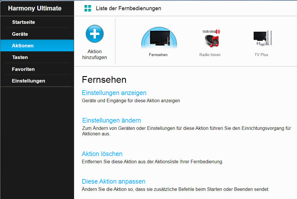

Logitech packt die in einer Aktion benötigten Geräte offenbar nach keiner bestimmten Regel in die Aktion(en). :roll:
Das kann dann schonmal dazu führen, dass das eine oder andere Gerät nicht sauber ein- bzw. ausgeschaltet wird.
Bevor man nun "wie wild" an den Verzögerungen rumschraubt, sollte man als Erstes die Reihenfolge der Geräte so ändern, dass das Problem-Gerät sowohl beim Ein- als auch beim Ausschalten an erster Stelle liegt.

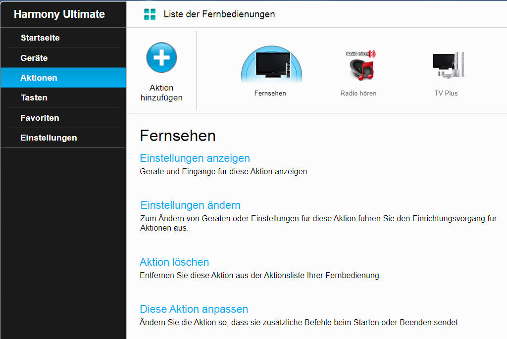

Dazu wählen wir als Erstes die betroffene Aktion aus und wählen dort Diese Aktion anpassen aus:

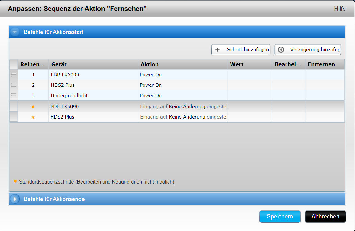

Als nächstes sehen wir die Geräte in der Reihenfolge, wie sie beim Aktions-Start eingeschaltet werden:
:arrow: Verschoben werden können nur die Geräte, nicht die folgenden Befehle.

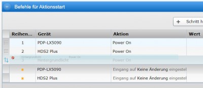

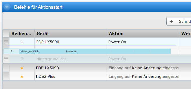

Um ein Gerät zu verschieben, klicken wir es einmal an und wandern dann mit der Maus gaaanz nach links, bis dort zwei blaue Pfeile erscheinen.
Mit gedrückter linker Maus-Taste können wir dieses Gerät nun verschieben.
So ist es richtig ...

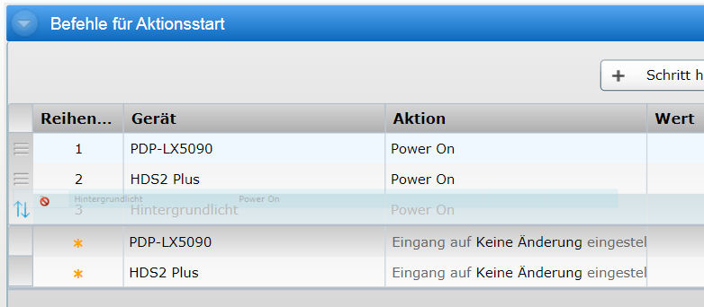

... und so NICHT (achtet auf das kleine Stop-Schild):

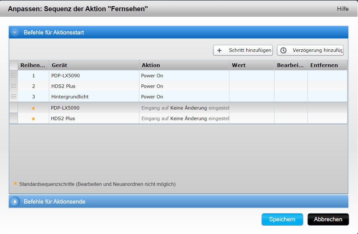

Passt die Reihenfolge, wechseln wir unten auf Befehle beim Aktionsende und verschieben -falls erforderlich- auch hier die Geräte.
Speichern und Synchronisieren natürlich nicht vergessen. :ja:
