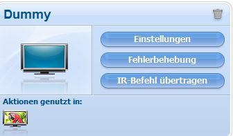

Ich habe nun erneut wie beschrieben einen Dummy als Gerät angelegt:
Dummy
Dummy

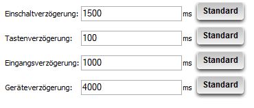

Folgende Einstellungen beim Dummy (sogar auf 25000ms bei Geräteverzögerung hatte ich versucht):
Einstellungen Dummy
Einstellungen Dummy

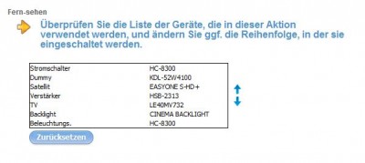

Einschalt Reihenfolge ist wie folgt:
Schaltung TV
Schaltung TV
Trotzdem geht nur der Reciever und der Verstärker an... Der TV bleibt aus... Sobald ich alles zurück in die normale Steckdose packe läufts ohne Probleme.

Die Vermutung habe ich langsam auch, ich glaube die 555 kann nur Verzögerungen bis 4000ms und alles darüber führt zur Aktion mit 1MS.
So zumindest mein Gefühl...
Re: Problem beim einschalten des TV's nach Stromschalter
Verfasst: 12. August 2013 22:55
von gerylein54
Slayer hat geschrieben:...ich glaube die 555 kann nur Verzögerungen bis 4000ms...
Ja genau, jedenfalls bei meiner 525 ist das definitiv so :shock:
Habe auch mal im Forum gestöbert und mehrer Hinweise dafür erhalten, dass bei der 555 + 525 die Geräteverzögerung auf unter 5 sek begrenzt ist.
Also werden bei Bedarf einfach mehrere Dummys eingefügt alle mit max. 4 sec.
