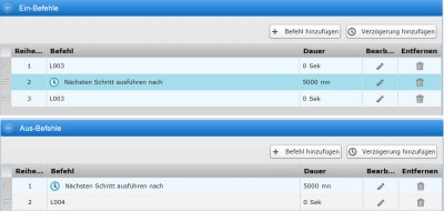

In diesem Beispiel schalte ich mit L003 ein. Dann kommt die Pause (5 Sek) und der L003-Befehl nochmal (sicherheitshalber)
Ausgeschaltet wird bei mir mit L004 und danach kommt dann wieder die 5Sek-Pause. Evtl. muss der L004 danach nochmal kommen.
Ob die 5 Sekunden reichen, damit alle Gerät in den StandBy gehen, musst Du ausprobieren.
