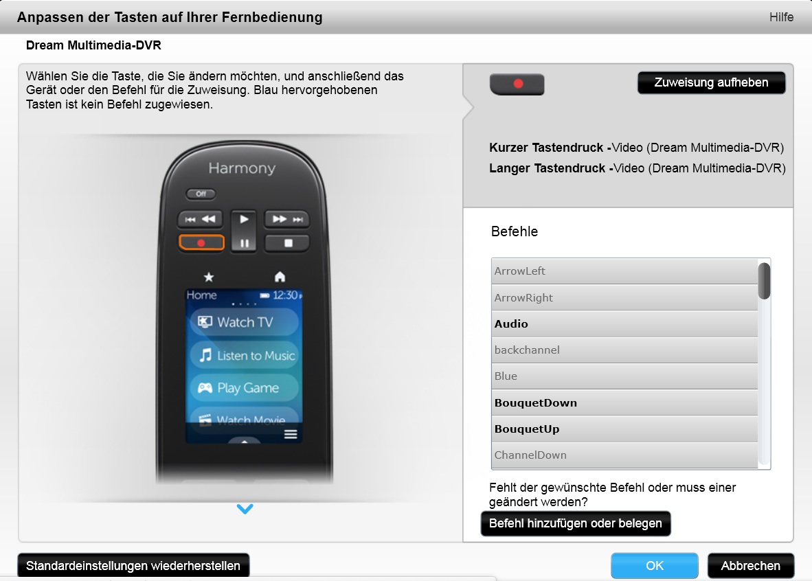

Hallo zusammen und schöne Weihnachten! :ja:
Habe mal eine Frage zur Programmierung meiner Ultimate. Ich habe über die Konfig-Seite meine Tasten manuell geändert, wie Video oder Taste links (für Channel back) oder Taste rechts (Channel forward). Er zeigt mir auch an, dass ich die Änderung bei der Taste, bei dem Gerät Dreambox geändert wurde. Vorher habe ich natürlich auch die Funktion korrekt angelernt und diese steht in der Liste dabei.
Dann noch zugewiesen. So und nun synchronisiert und dann... Pustekuchen! Die Tasten reagieren einfach nicht bzw. machen etwas anderes.
Synchronisiert der die Befehle nicht richtig? Ich habe die Befehle ja angelernt und der sagt mir dann auch das es geklappt hat. Aber nach dem synchronisieren gehts trotzdem nicht...
Vielleicht hat ja jemand einen Tipp?! Die Fernbedienung mal komplett zurück setzen?

kfx hat geschrieben:Ich habe über die Konfig-Seite meine Tasten manuell geändert,
in einer Aktion oder beim Gerät? Testest Du dann auch an der richtigen Stelle?

hast du die Tasten im Gerät geändert und dann in einer Aktion getestet? Tastenbelegungen von Geräten und Aktionen sind zwei paar Stiefel und müßen jeweils separat eingerichtet werden.

Hi Schwarz,
na ich gehe im Internet auf meine Harmony und dann wähle ich links den Punkt "Tasten", wähle dann rechts meine Dream aus und den unteren Punkt Tasten belegen. Dort kommt ja dann die Fernbedienung und dort wähle ich dann die Tasten aus, die belegt werden sollen. Und dann habe ich die Befehle angelernt. Danach Synchronisiert...
Edit: Wenn ich auf der Fernbedienung zum Geräte Dreambox gehe und dort den Toggle Video auswähle geht der Befehl. Aber wie beschrieben, wenn ich den Befehl auf einer Taste zugewiesen habe über myharmony, dann nicht...

kfx hat geschrieben: Vorher habe ich natürlich auch die Funktion korrekt angelernt ...
... und hast Du diese Befehle danach auch getestet?
... hast Du diese Befehle als neue Befehle angelernt oder die vorhandenen überschrieben?
Re: Ultimate + Dreambox DM800
kfx hat geschrieben:ich gehe im Internet auf meine Harmony und dann wähle ich links den Punkt "Tasten", wähle dann rechts meine Dream aus
An der Stelle sollte die zu ändernde Aktion ausgewählt werden. Jetzt änderst Du nur im Gerät.

Wie soll ich den Befehl testen? Ich habe die Taste auf der Fernbedienung ausgewählt und dann rechts auf "Befehl hinzufügen oder belegen" und dann den Befehl neu angelernt. Das hat auch funktioniert und der Befehl stand dann in der Liste. In dem Fall sieht man den hinzugefügten Befehl "backchannel"

kfx hat geschrieben:Wie soll ich den Befehl testen?
Indem Du Dir diesden Befehl auf's Display legst und ihn von da aus sendest.
Ich würde mal einen grundsätzlichen Blick in die FAQs empfehlen. Sonst erklären wir uns hier tot. Dazu sind die ja da und die meisten elementaren Fragen werden da geklärt.
Bild Harmony FAQ (nur myharmony.com) | Anleitung: Befehle testen

Ahhh ja! Wenn ich es jetzt über die Aktion -> Fernsehen -> Dreambox eingestellt habe, geht der Befehl jetzt. Und dann habe ich den Befehl auch über das Display getestet. :lol:
Aber bitte noch mal zum Verständnis! Was habe ich vorher gemacht, wenn ich es nur über das Gerät gemacht habe? :? Wozu soll das dann noch sein?

kfx hat geschrieben: Aber bitte noch mal zum Verständnis! Was habe ich vorher gemacht, wenn ich es nur über das Gerät gemacht habe? :? Wozu soll das dann noch sein?
Du kannst ja jedes Gerät grundsätzlich "allein" steuern.
Wenn Du auf der Harmony auf den Edit-Button (unten rechts) gehst und dort über "Geräte" z.B.Deine Dream auswählst.
Dann hast Du alle Tasten nur mit Befehlen der Dream belegt. Willst Du den Befehl "backchannel" dort auch auf einer festen Taste benutzen, gehst Du so vor, wie Du's gemacht hast.

Achso! Das habe ich so noch garnicht mit bekommen, dass die Tasten extra für das Gerät genutzt werden können, wenn ich über das Touch das Gerät auswähle! Ich dachte immer, dass wenn ich über das Touch das Gerät auswähle, ich nur die dort angezeigten, wenigen, Befehle per Touch nutzen kann. :roll: :D
Ich danke euch für die kurze Aufklärung! Jetzt werd ich mir mal die Sequenzen angucken, was das sein soll! :idea:
