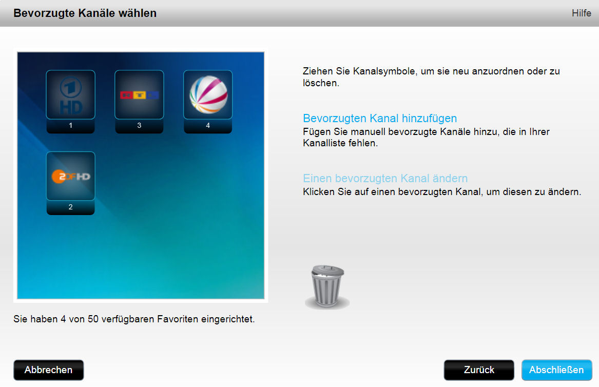

Erst wenn wir alle gewünschten Sender so ausgewählt haben, klicken wir auf Weiter und sehen alle unsere Favoriten. Leider hat Logitech es noch immer nicht geschafft, die Favoriten in der Reihenfolge anzuzeigen, in der wie sie ausgewählt haben (Sortieren nach Kanal-Nummer scheint ein Fremdwort zu sein).

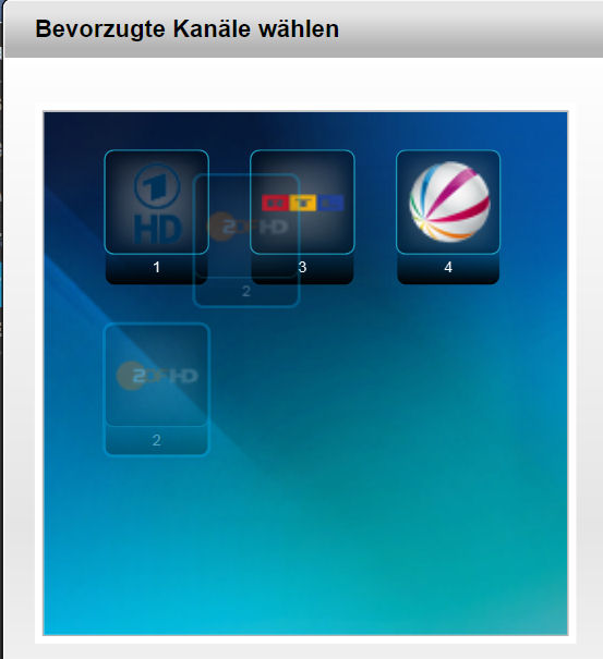

Also bleibt uns nur, die Favoriten selbst in die richtige Reihenfolge zu schieben.
Dazu klicken wir eine Favoriten an, halten die linke Maustaste gedrückt und schieben ihn an die gewünschte Position. Das ist bei wenigen Favoriten fix erledigt, bei einer großen Menge aber schon aufwendig und nervig.

Um einen Favoriten zu ändern, klicken wir einmal auf ihn (1) ... ... und danach auf Einen bevorzugten Kanal ändern (2).
Nun sehen wir die Details dieses Favoriten: Hier können wir- den Kanal-Namen ändern
- die Kanal-Nummer ändern
- ein Sender-Logo hochladen
Natürlich lassen sich Favoriten auch löschen.
Dazu wird der zu löschende Favorit einfach in den Mülleimer gezogen. - Wechseln von Kanälen anpassen
