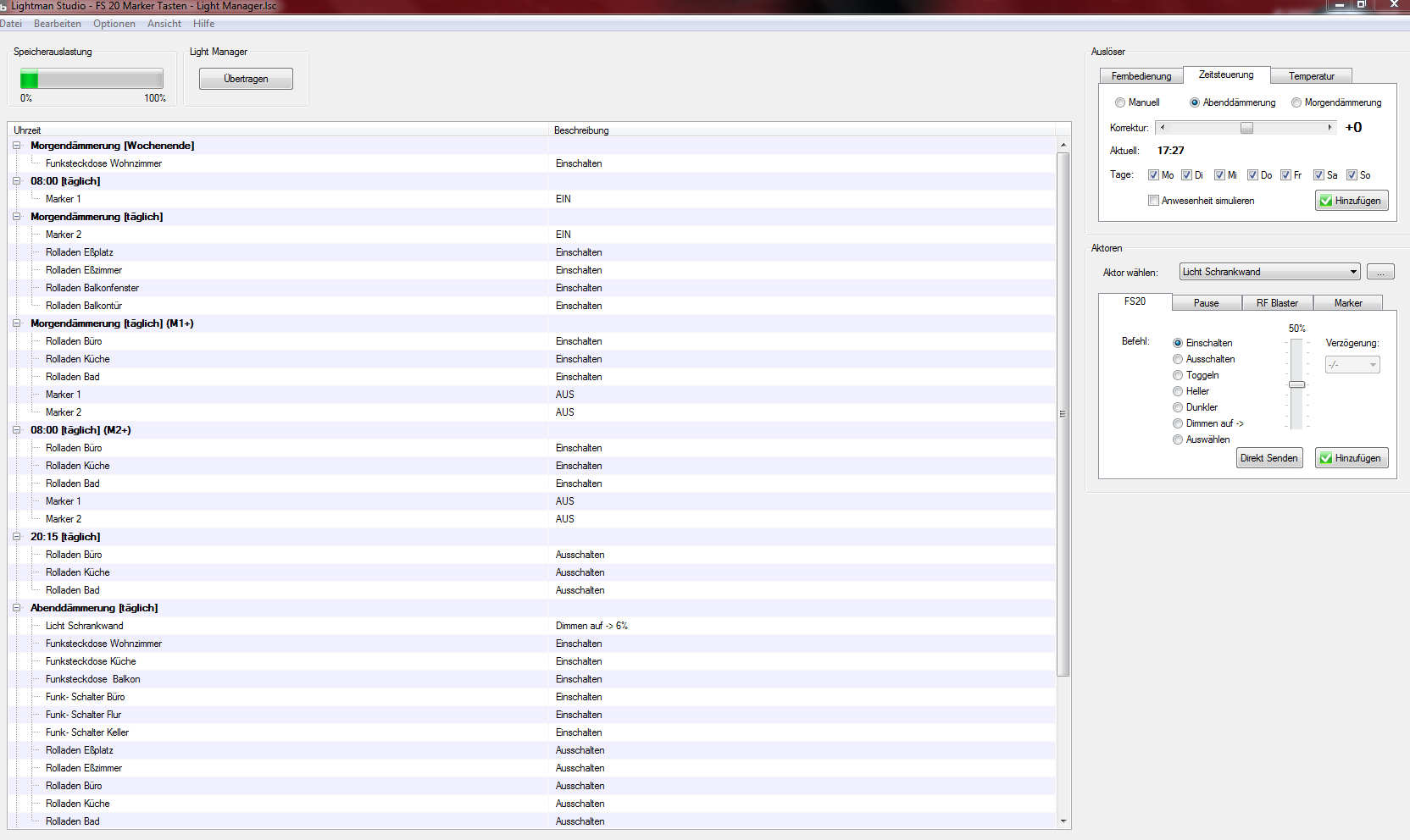

ratzec hat geschrieben: Das hatte ich bis jetzt noch nicht so, da ich alles (wie beschrieben) über Zeitsteuerung (Dämmerung usw.) steuere. Dadurch waren keine Tasten nötig.
Kannst Du mir davon bitte mal Screen-Shot's aus Lightman Studio hier posten, wie Du das gemacht hast ohne Tasten im Lightman Studio?

Ja, kein Problem.

ratzec hat geschrieben:Ja, kein Problem.
Ah, jetzt ja.
Danke. :gut:
Nu weiß ich auch, wo Du "rumtobst". :wink:

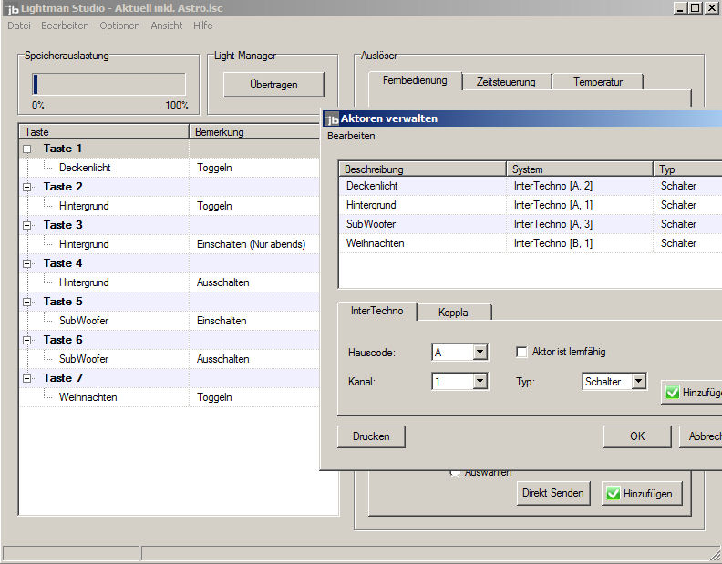

Wenn Du was per Harmony ansteuern willst, musst Du auf auf "Fernbedienung" gehen und dort besagte Tasten anlegen.
Das sieht dann z.B. so aus:

Re: Harmony 900 / Light Manager PRO / L- Tasten Problem
Beitrag von ratzec »
Also ist es richtig, das ich den Aktionen, welche bis jetzt über Zeitsteuerung liefen, Schalter zuordnen muß (in der Registerkarte Fernbedienung des Light Managers) ??!!
MfG ratzec
TV: Samsung GQ55S95C
SAT: Technisat Isio STC+
DVD: Sony DBP S4500
AV: Yamaha RX- V 481D
Light Manager Air
Beiträge: 18111
ratzec hat geschrieben:Also ist es richtig, das ich den Aktionen, welche bis jetzt über Zeitsteuerung liefen, Schalter zuordnen muß (in der Registerkarte Fernbedienung des Light Managers) ??
Jep.
Wobei die Zeitsteuerung natürlich weiter laufen kann.
Wenn Du z.B. Deine "Funksteckdose Wohnzimmer" zum Einschalten auf die Taste 1 legst und dann von der Harmony den L001 sendest, wird diese Steckdose sofort eingeschaltet.
Am "Wochenende" würde die Zeitsteuerung den Einschalt-Befehl zur gegebenen Zeit zwar nochmal senden, aber da mehr als AN nicht geht, passiert also gar nichts.
