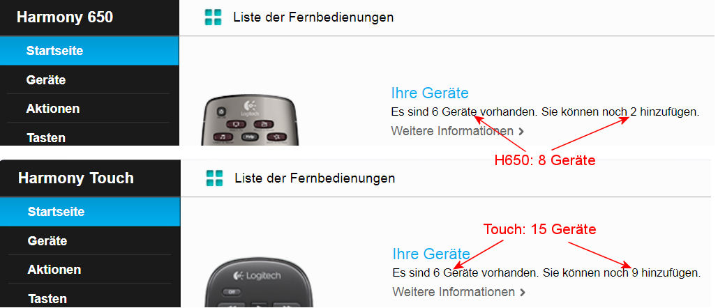

Auf der Offizielen Logitech Seite steht was von 8 Geräten, was stimmt denn nun?
Meine alte 555 ist kaputt und ich schwanke gerade zwischen der 650 und der Touch.
Beiträge: 18170
Re: H650 Geräteanzahl
magdan hat geschrieben: Auf der Offizielen Logitech Seite steht was von 8 Geräten...
... was seit dem letzten SW-Update von myharmony.com auch korrekt ist.
