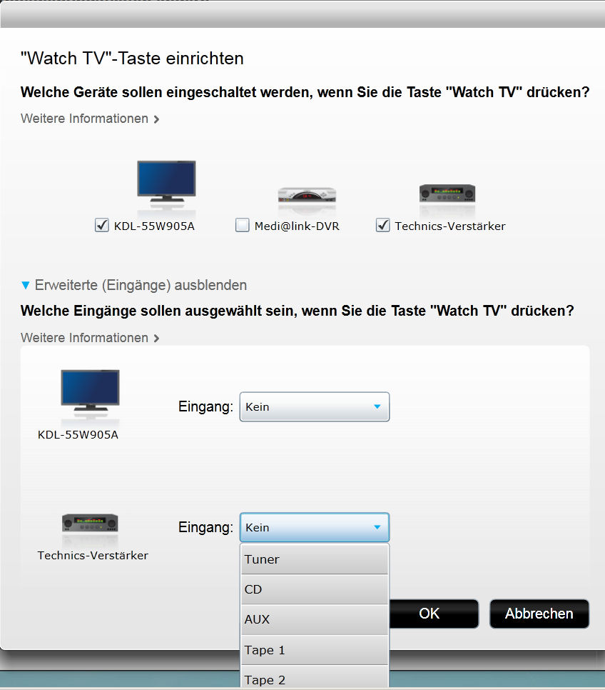

ich kann den Verstärker ein-/ausschalten und leiser und lauter machen, was schon mal sehr genial ist.
Perfekt wäre es, wenn ich noch den Eingang (AUX, CD, TAPE, PHONO etc.) wählen könnte.
Weiß jemand ob das geht? Und wenn ja wie? Kann auch sein, dass ich mich einfach zu doof anstelle.
Vielen Dank

MrBungle hat geschrieben: Perfekt wäre es, wenn ich noch den Eingang (AUX, CD, TAPE, PHONO etc.) wählen könnte.
Wenn der Technics über die Taste "Watch TV" mit eingeschaltet wird, kannst Du dort auch den erforderlichen Eingang festlegen:

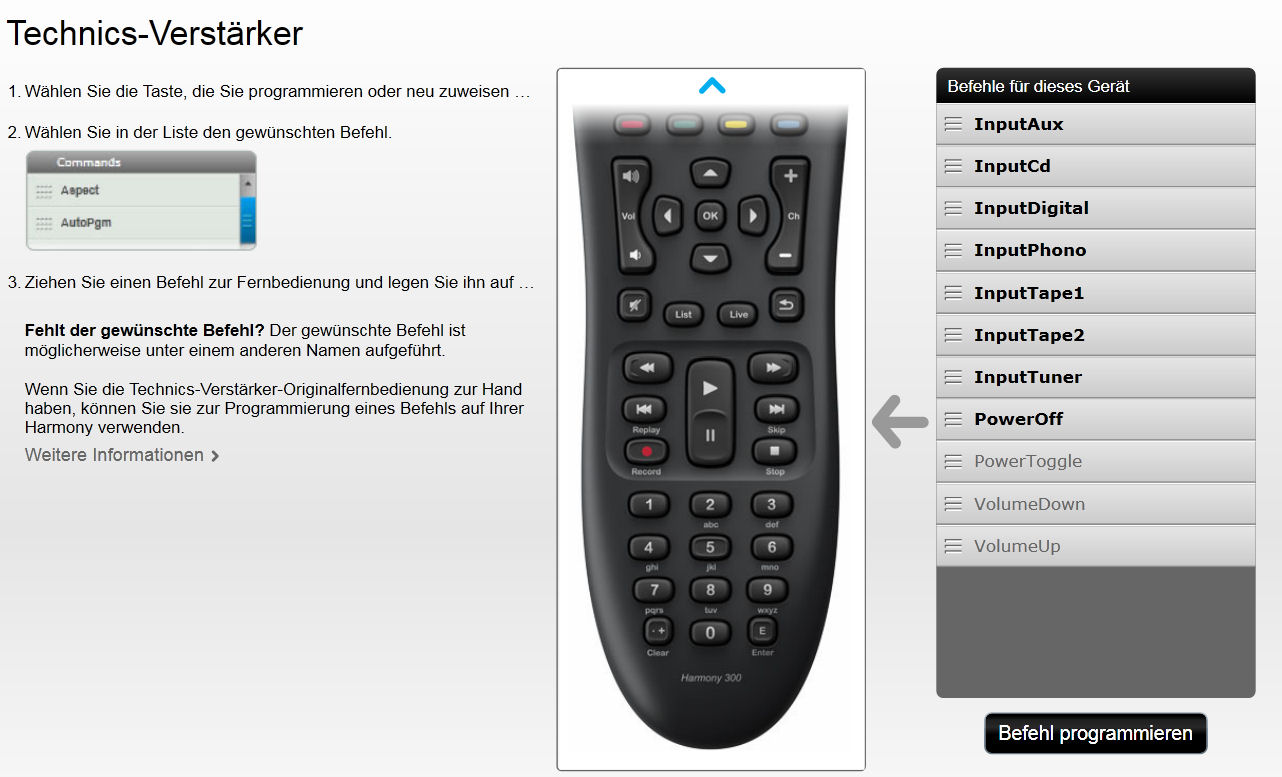

Über das Gerät allein geht's nur, wenn die Eingangs-Befehle auf die Festtasten legst:
Mit einer Harmony mit Display könntest Du diese Befehle natürlich in's Display legen und hättest die Festtasten nach wie vor so belegt, wie sie sein sollen.

Danke für die super Erklärung!
Das hatte ich wohl übersehen, dachte MyHarmony würde nur die erste Konfiguration umfassen. :x
