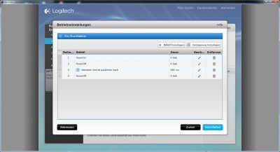

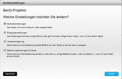

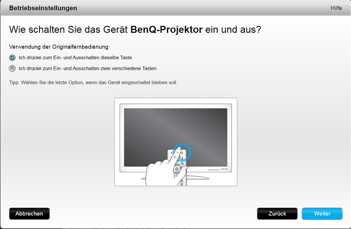

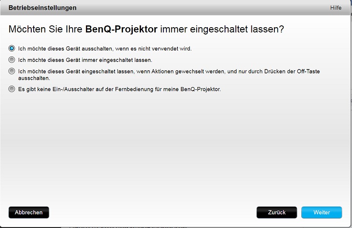

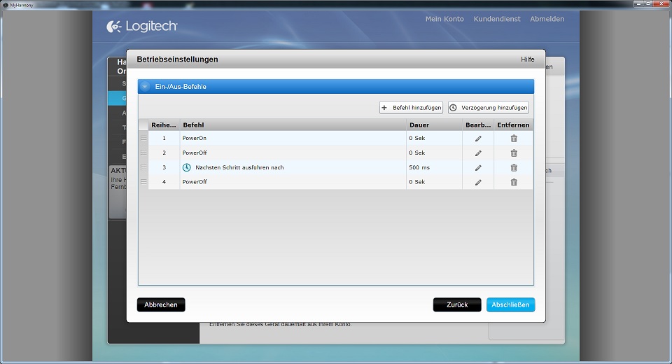

opa38 hat geschrieben: Ich muß also der One bei bringen, das der Beamer beim Beender der Activities 2x ausgeschaltet werden muß. Ob das funktioniert, habe ich bisher leider noch nicht rausbekommen... :roll:
Moin Opa,
Bei meinem Benq brauchte ich nur in den [Geräteeinstellungen] des Benq, [Betriebseinstellungen] im letzten Schritt
die [Ein/Aus-Befehle] eine Verzögerung (ich habe mal 500ms angegeben) und einen weiteren POWER OFF Befehl über [Befehl hinzufügen] hinzufügen.
Schon klappte es mit dem automatischen Ausschalten :ja:

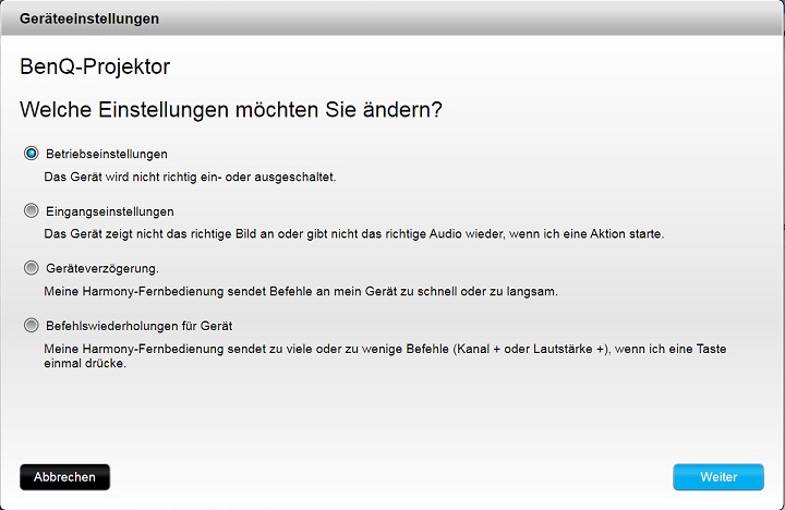

Meine Oberfläche sieht anders aus, da ich über die myHarmony-App konfiguriere...
Ich kann mir aber vorstellen, dass Du über den Punkt "Betriebseinstellung anpassen" zum Ziel kommst.
Hier noch mal die Schritte wie sie bei mir ausschauen:
plus das vorherige Bild, welches ich Anfangs gepostet habe (ein viertes Bild kann ich nicht anhängen... )
Hoffe es klappt.

Ich habe mir Deine genutzte Software auch runtergeladen und konnte nun auch alles identisch einstellen.
Obwohl es gerätespezifische kleine Änderungen gibt, stimmt aber trotzdem das Grundgerüst der Feineinstellungen. Mit 500ms komme ich nur knapp hin. Ich habe auf 1000ms erhöht und kann nun in Ruhe verfolgen, wie die Harmony One 2x den Befehl zum Ausschalten des Beamer sendet.
Vielen Dank für Deine Info/Mühe und ein schönen Sonntag Abend.... :!:
