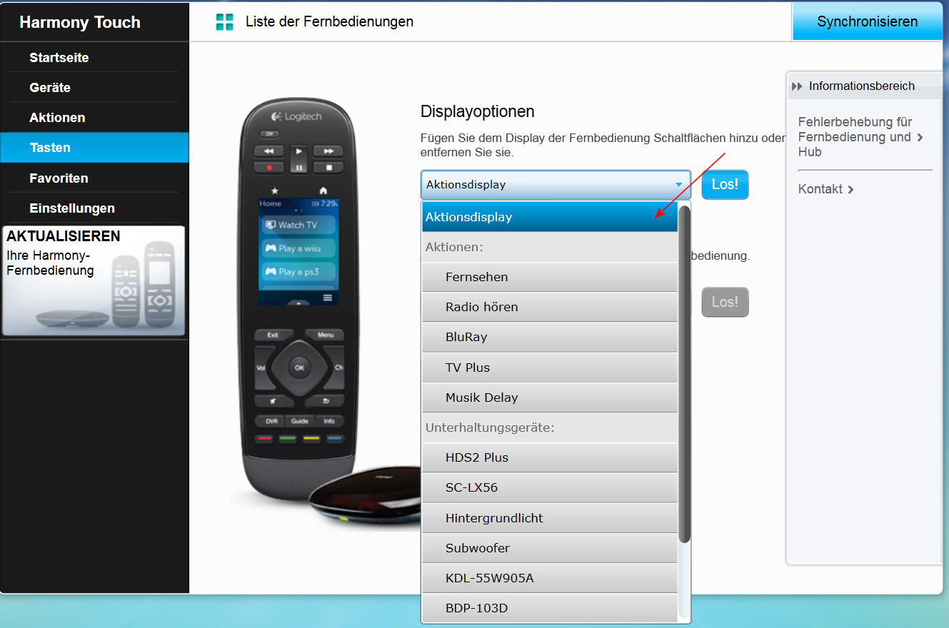

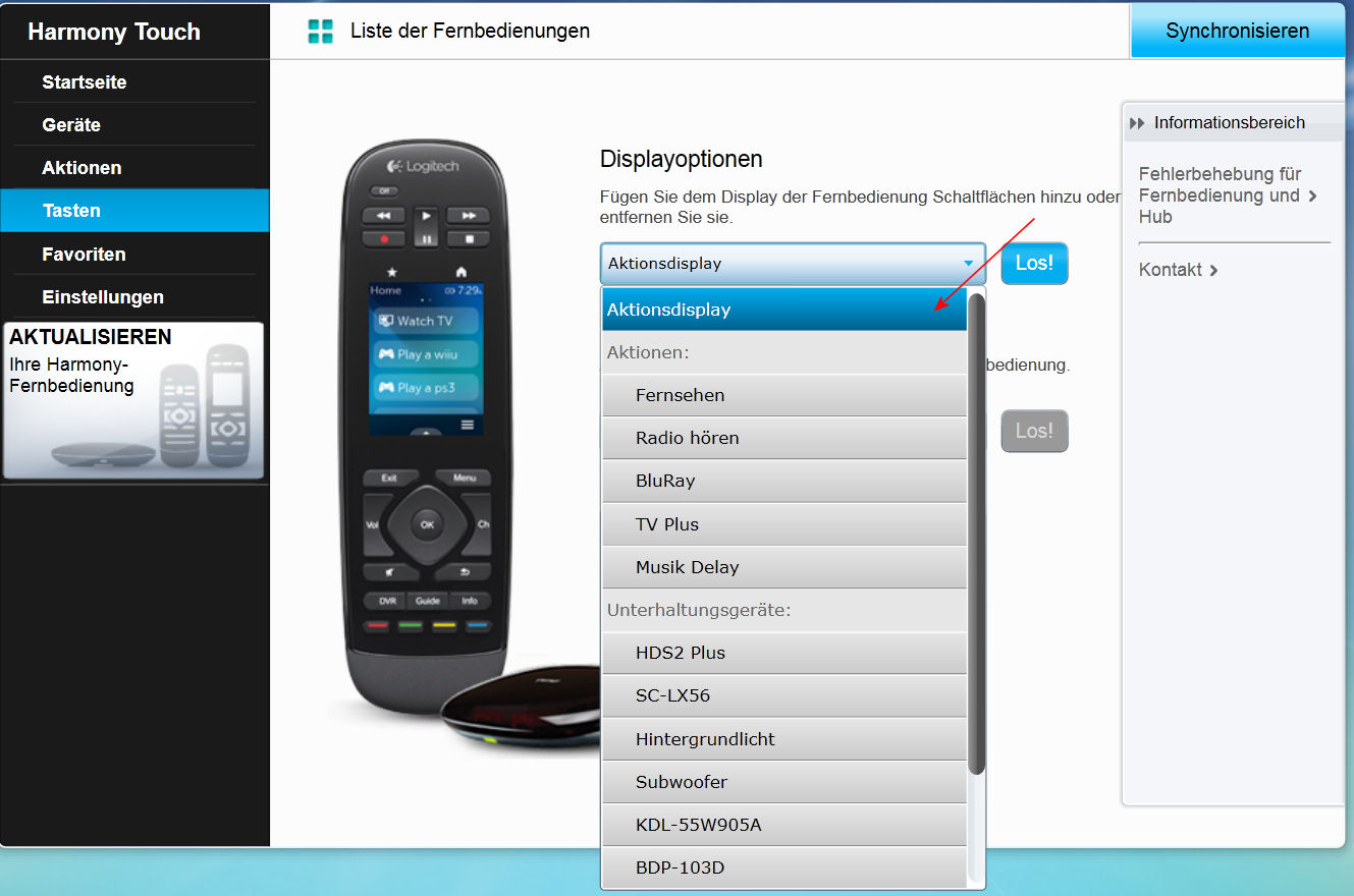

  • im Konto (myharmony.com):

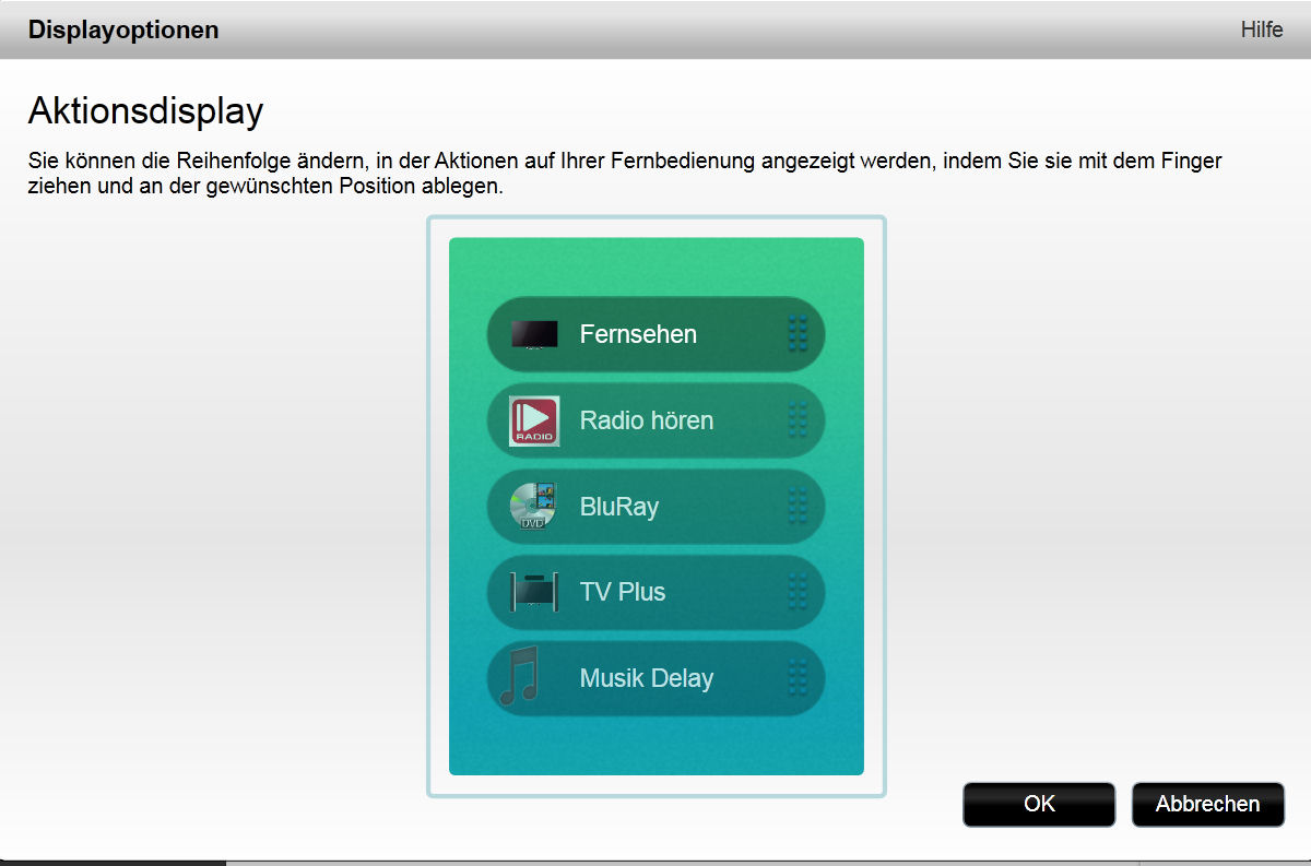

    • Wir wählen links Tasten aus und im Bereich Displayoptionen den Eintrag Aktionsdisplay
      Nun sehen wir die Aktionen, wie sie aktuell angeordnet sind:

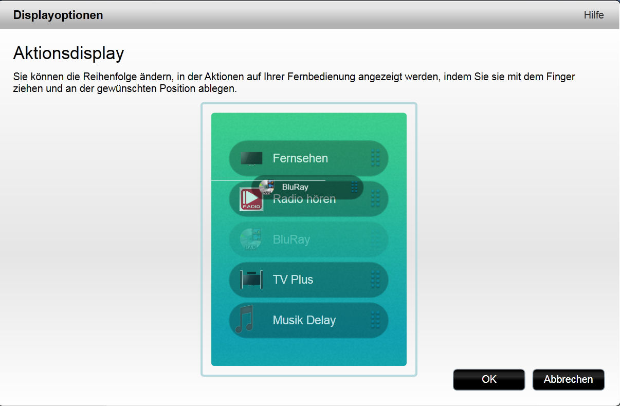

      Wir klicken eine Aktion an, halten die linke Maustaste gedrückt und veschieben diese Aktion an die gewünschte Stelle:

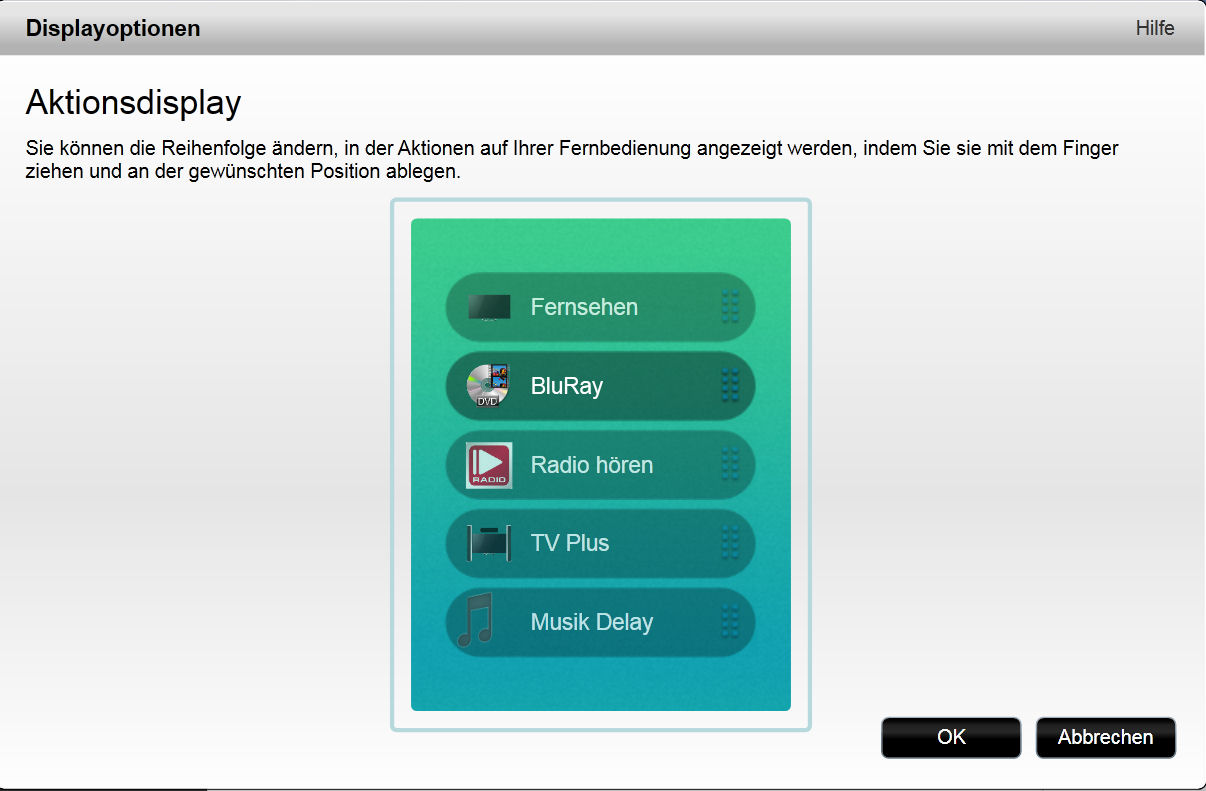

      Das Ergebnis sieht dann so aus:

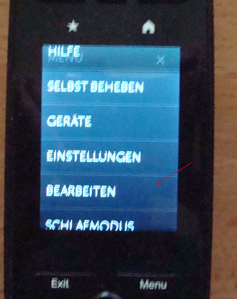

      Wir gehen ins Menü (Strich-Fläche unten) und wählen dort BEARBEITEN:

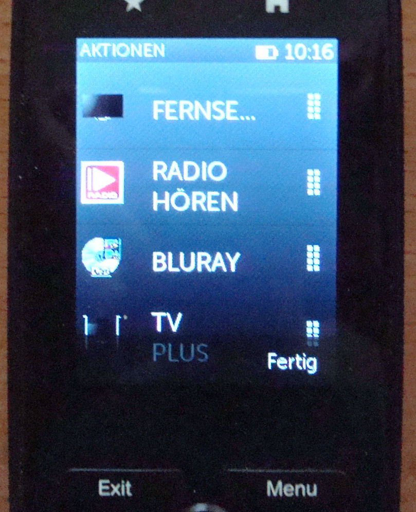

      Nun sehen wir alle Aktionen und können diese an die gewünschte Stelle schieben:
      Am Ende auf Fertig tippen, damit die Änderungen gespeichert werden.

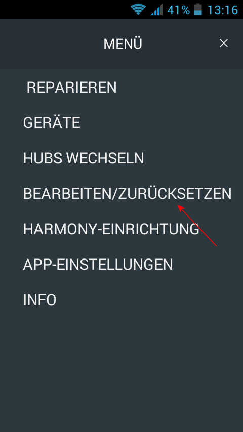

  • in der App:

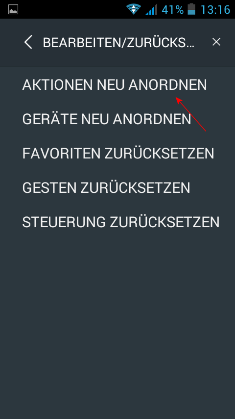

    • Wir tippen innerhalb der App auf die Edit-Fläche und wählen BEARBEITEN/ZURÜCKSETZEN:
      Danach tippen wir auf AKTIONEN NEU ANORDNEN:

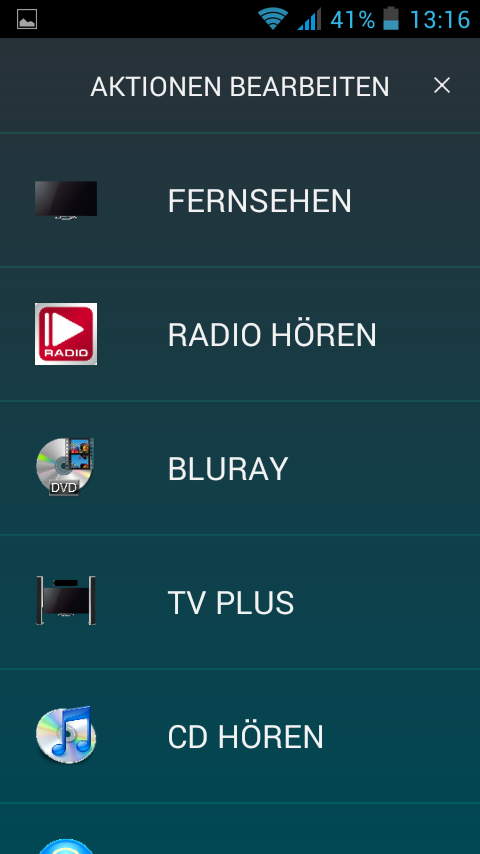

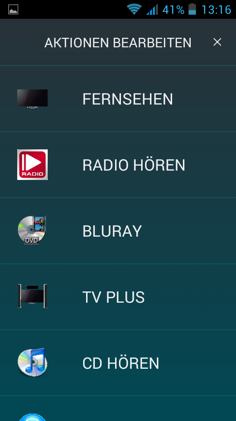

      Wir tippen und halten nun die zu verschiebende Aktion und veschieben diese Aktion an die gewünschte Stelle:
