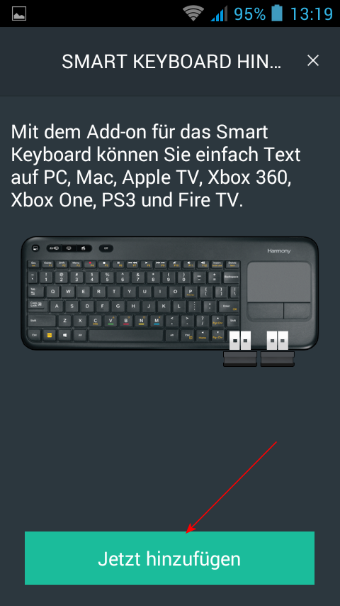

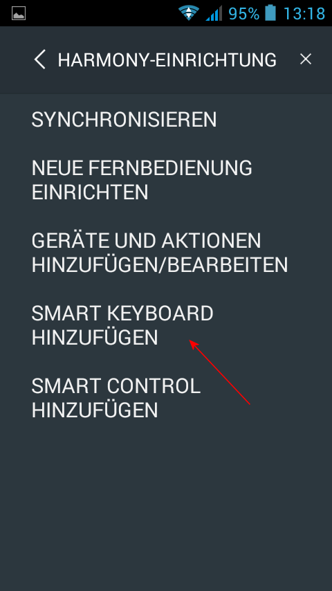

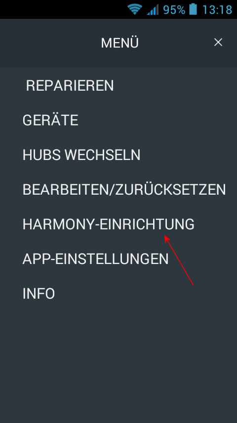

  • Starte die App. Eure Konfiguration muss sichtbar sein. Nun tippt auf den Menü-Button (die drei Striche) und geht auf HARMONY-EINRICHTUNG ...
    und dort auf SMART KEYBOARD HINZUFÜGEN :
    Nun werdet ihr gefragt, ob ihr ein SmartKeyboard hinzugügen möchtet.
    Hier gehen wir natürlich auf Jetzt hinzufügen .

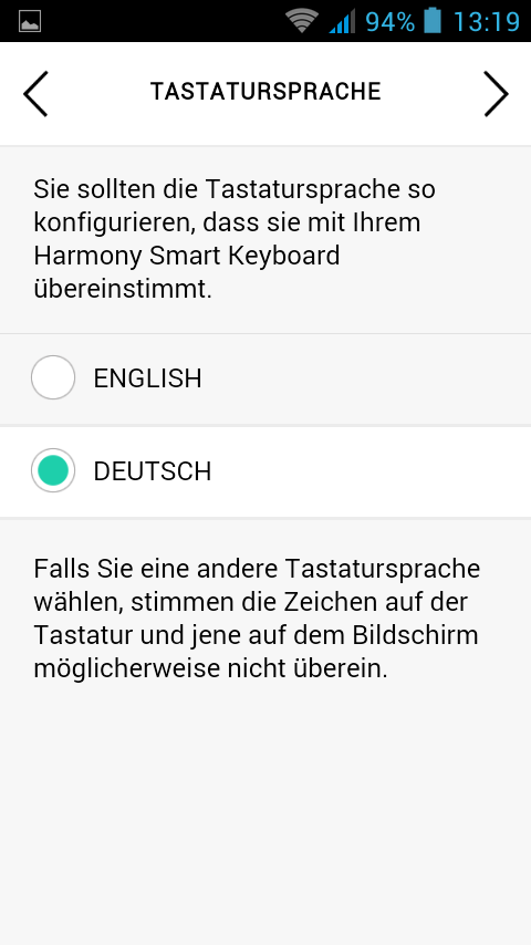

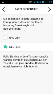

    Die App erkennt das Keyboard und fragt uns nach der Sprache:

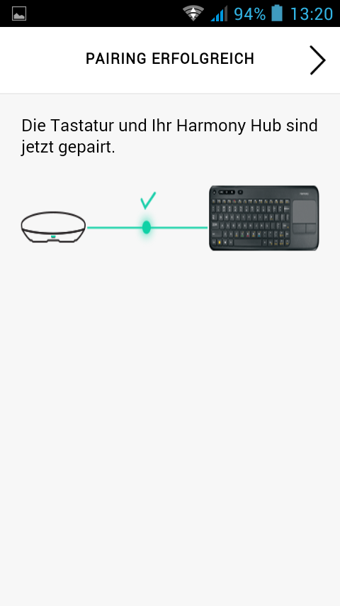

    Danach kommt die "Erfolgs-Meldung", dass Tastatur und Hub gepaired sind:

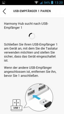

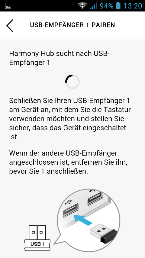

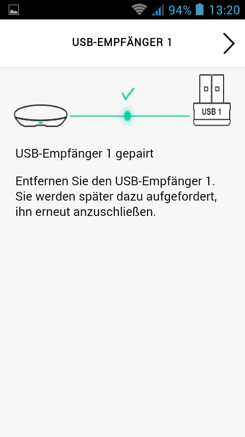

    Im nächsten Schritt kommen die beiden USB-Empfänger dran.
    Begonnen wird mit USB-Empfänger 1:
    Der Hub sucht solange, bis er diesen USB-Empfänger gefunden hat.
    Danach muss er wieder entfernt werden:
    Das gleiche Spielchen erfolgt nun für den USB-Empfänger 2. Die Screen-Shot's dazu schenke ich mir mal. :mrgreen:

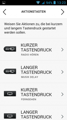

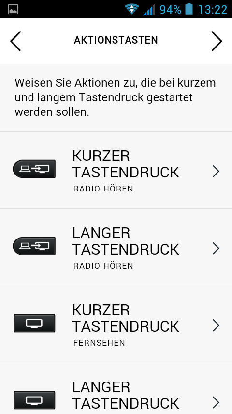

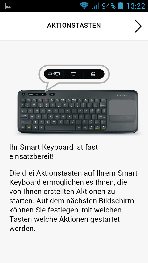

    Als quasie letzter Schritt erfolgt die Zuordnung der Aktions-Tasten auf dem Keyboard:

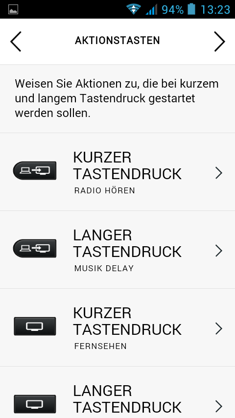

    Die aktuelle Tasten-Belegung wird uns angezeigt ...

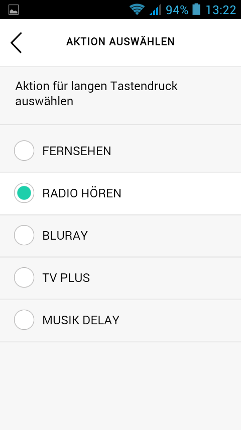

    ... kann aber geändert werden. Dazu tippen wir auf den gewünschten Eintrag und wählen die gewünschte Aktion aus:
    In diesem Beispiel habe ich den ersten "langen Tastendruck" von Aktion "Radio hören" auf Aktion "Musik Delay" geändert:

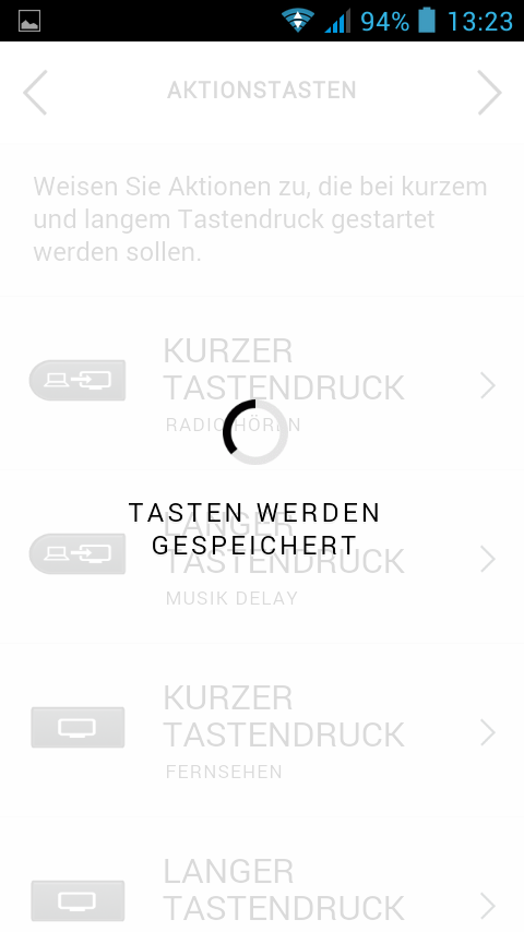

    Nachdem die Tastenbelegung unseren Wünschen entspricht, wird sie gespeichert:

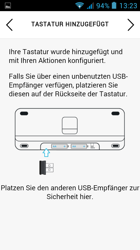

    Damit ist die Erweiterung um die SmartKeyboard-Tastatur beendet.

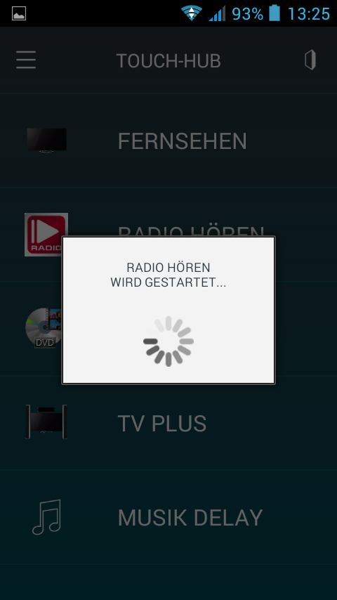

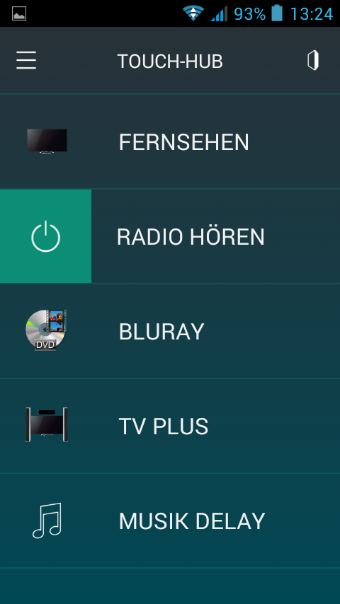

  • Drücken wir nun eine Aktions-Taste auf dem Keyboard erscheint im SmartPhone-Display dies ...
    ... und der Aktions-Bildschirm zeigt uns, dass diese Aktion auch auf dem SmartPhone und auch auf der Touch als gestartet erkannt wird:
