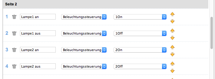

So wie hier beschrieben habe ich es gemacht:
statisches Setup:
Gerät: Automatisierung im Haushalt --> Beleuchtungssteuerung
Hersteller: Intertechno
Bezeichnung: YCT-100 (hier als Beispiel das 3er-Steckdosen-Set)
Nun können die InterTechno-Aktoren direkt angesteuert werden, haben jedoch zum Ein- und Ausschalten jeweils getrennte Befehle.
Wenn also der erste Aktor auf A1 eingestellt ist (Dreh-Schalter = alte Modelle/angelernt = neue Modelle), schaltet diese mit 1ON ein und mit 1OFF aus.
Für A2 gilt dann: 2ON = ein; 2OFF = aus.
Man belegt also immer für jeden einzelnen Aktor zwei Befehle bzw. zwei Schalt-Flächen im Display.

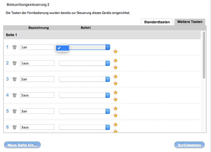

Re: Jbmedia-Light-Manager Classic u. Harmony 785
Beitrag von ollieh »

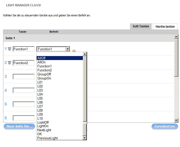

Das ganze geht mit meinen alten Intertechno und dem alten Jbmedia-Light-Manager Classic, aber mit den Intertechno ITR-1500 und eine ITLR-3500T und dem Classic bekomme ich das nicht zum laufen.
So sieht das aus wenn ich die Intertechno ITR-1500 und eine ITLR-3500T will. Kann da nichts auswählen wie bei den alten Intertechno Dosen.
Entweder das geht nicht mit dem alten Jbmedia-Light-Manager Classic oder ich kann das nicht mehr.

Beiträge: 18235
ollieh hat geschrieben: So sieht das aus wenn ich die Intertechno ITR-1500 und eine ITLR-3500T will.
Sag mal, was hast Du da als Gerät eingebunden?

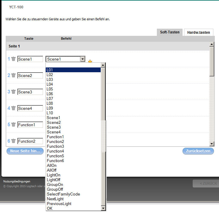

Der LightManager Classic" wird statisch so eingebunden:
Und danach hat man dann diese Befehle zur Verfügung:

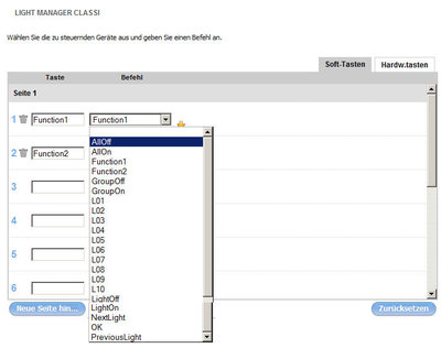

Der LightManager Classic" wird dynamisch so eingebunden:
Hersteller: JB Media
Bezeichnung: classic (Gefunden wird der LIGHT MANAGER CLASSIC)

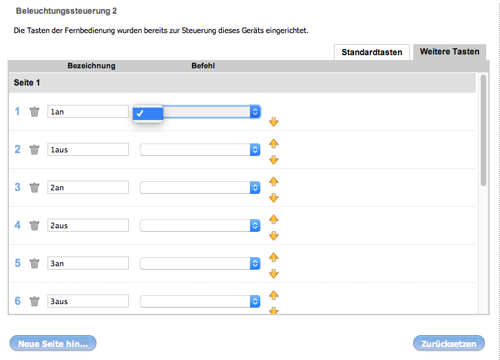

Habe es jetzt wie in deinen beiden Beispielen so gemacht.
Nur die drei Intertechno ITR-1500 und die eine Intertechno ITLR-3500T gehen weder an noch aus.
Wie kann ich denen jetzt sagen das sie das machen sollen.

Beitrag von karlek »
Wenn ich @TheWolf richtig verstanden habe, sendest Du die gewünschten Befehle beim Anlernen gleich mit der Harmony.

karlek hat geschrieben:Wenn ich @TheWolf richtig verstanden habe, sendest Du die gewünschten Befehle beim Anlernen gleich mit der Harmony.
Genauso soll es sein. :ja:
Aber wenn ich das ....
ollieh hat geschrieben:So habe die Steckdosen neu angelernt. Mit der Intertechno ITT-1500 Fernbedienung kann ich die Intertechno ITR-1500 bedienen.
.... richtig verstehe, hat er sie über die InterTechno-FB angelernt und das bringt uns bzw. ihn keinen Schritt weiter.
