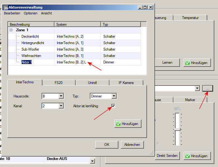

Gestern hab ich also die Aktoren angelernt und musste feststellen das ein Kästchen in der Software ( selbst lernende) nicht mehr vorhanden ist und ich nur die Buchstaben und zahlen auswählen kann.
Also meine Frage ist jetzt . kann die Software nur noch vorgefertigte Protokolle ausgeben. (A1). Also keine sicherheit mit den 60 Millionen Kombinationen ?

Zibi hat geschrieben: Gestern hab ich also die Aktoren angelernt und musste feststellen das ein Kästchen in der Software ( selbst lernende) nicht mehr vorhanden ist und ich nur die Buchstaben und zahlen auswählen kann.
Seltsam.
Bei mir sieht das so aus ...
... und bei Dir (Screen-Shot bitte)?

Also die aktuelle Software sieht so bei mir aus.

Zibi hat geschrieben:Also die aktuelle Software sieht so bei mir aus.
Ah ja.
AirStudio ... nicht Lightman Studio.
Warum besagtes Häckchen nicht da drin ist bzw. wo es sich "versteckt", kann ich Dir leider nicht sagen.

Habe jetzt nochmal die Aktoren auf Werkseinstellung resettet und die Funkschalter nochmal drauf codiert.
Durch das Hexformat habe ich das jetzt gelöst.
Also Schalter und Lightmanager senden einfach das gleiche Signal. Super Lösung durch JB.
