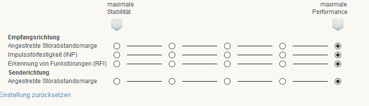

3. seitich die FRITZ habe kommt es immer wieder zu Abbrüchen der DSL-Verbindung. Meine Telefone funktionieren weiterhin. Kann es sein das die FRITZ empfindicher auf Einstreuungen reagiert als der alte Router. Der Splitter liegt im Rack zwischen einer Menge Elektronik und Stromkabeln/Netzteilen

4. Hast Du noch analoge oder ISDN Telefonie? Für DSL gibt es Einstellungen in der Fritz zur Störsicherheit. Schieb die Regler mal weiter nach links.

4. ISDN, deswegen ja der Splitter. Einstellungen zur Störsicherheithabe ich bishe rnicht gesehen. Und ich glaub ich hab inzwischen alle Menüs durch (das sind ja ne Menge)
Edit: habs gefunden
Edit: habs gefunden

Kann jemand noch ne Vermutung abgeben an welcher Option ich für die Störsicherheit drehen muss?
