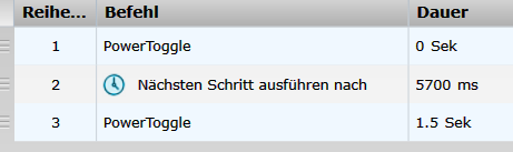

habe die H 650, verwende die Desktopsoftware auf Win10 und habe folgendes Problem:
Beim Drücken der Alloff-Taste geht der Samsung SMT-C7200´(Kabelreceiver/recorder) nicht aus, auch nicht beim zweiten Drücken.
Drücke ich auf eine zugewiesene Taste (PowerToggle) oder verwende den entspr. Displaybefehl, geht es problemlos.
Dasselbe Problem habe ich auch auf Aktionsebene:schalte ich von" Film wiedergeben" auf "Fernsehen" geht das Gerät nicht aus. Ich muss also zweimal den Geräteassistenten aufrufen zweimal auf nein drücken bis es klappt.
Habe dann auf Geräteebene den Ausschaltbefehl verdoppelt mit 1,5 Sekunden Verzögerung, aber auch das klappt nicht.
Was könnte ich noch tun?

Also die Einstellung für das Gerät ist bisher "Ich möchte dieses ausschalten, wenn es nicht verwendet wird."
Dann weiter: "ich drücke zum Ein/Ausschalten dieselbe Taste"
Das bedeutet doch: drücke ich eine andere Aktion, bei der das Gerät nicht beteiligt ist, müsste es sich ausschalten.
Nächster Schritt:
Den zweiten PowersToggle-Befehl hatte ich nur testweise hinzugefügt.
Werde jetzt einen anderen Modus ausprobieren.

Bernd Pietsch hat geschrieben: Nächster Schritt:
Sorry aber was bzw. wo hast Du das eingestellt?
den PowerToggle in den Betriebs-Einstellungen zweimal zu senden, ist absolut falsch.
1. Senden --> Gerät schaltet sich aus
2. Senden --> Gerät schaltet sich wieder ein
Klar, aber da ja bei mir der erste Befehl nicht ausgeführt wird, wollte ich testweise einen zweiten hinzufügen. Ergebnis ist aber: keine LED, die blinkt.
Trotzdem habe ich einen Erfolg zu verbuchen:
Ändere ich den Modus auf "Ich möchte dieses Gerät eingeschaltet lassen, wenn Aktionen gewechselt werden und nur durch Drücken der Off-Taste ausschalten" funktioniert alloff Befehl. Nur nicht immer, bzw nur beim ersten Mal.
Bedeutet das, dass in diesem Fall Alloff nur einmal nach dem Umschalten der Aktion auf "Fernsehen" funktioniert?
Andere Frage: bei Alloff sind alle Geräte involviert oder nur die bei der Aktion beteiligten?
Zuletzt geändert von Bernd Pietsch am 21. Oktober 2015 15:00, insgesamt 1-mal geändert.

Diese Verzögerung kann weder an irgend eine Stelle gesetzt werden noch hat es etwas mit einer zusätzlichen Verzögerung zu tun.
