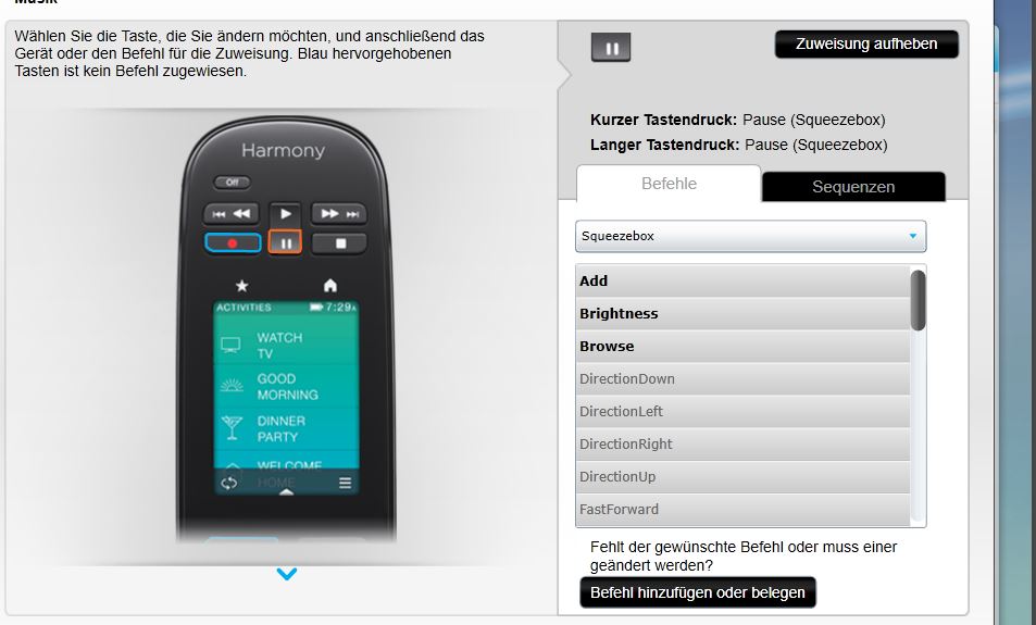

Re: Harmony Elite - Tastenzuweisung
Taste auswählen (links Orange markiert, rechts im Dropdown Gerät auswählen, schwups...........................da sind die Befehle
Nix mit Drag&Drop
(blau markiert sind noch nicht belegte/freie Tasten)

Poste doch mal bitte einen Screenshot, vielleicht wird es uns dann klarer.

ich weiss zwar nicht was ein screenshot helfen kann aber bitte
Das ist alles was ich sehe wenn ich tasten zuweisen möchte.
und bitte jetzt keine kommentare wie z.b das ich doch nur mit dem mauszeiger auf das kleine blaue symbol unter dem bild der fernbedienung klicken brauche.
und wem meine schreibweise nicht passt braucht ja nicht zu antworten :roll: :roll:
Ahso hab vergessen zu schreiben das dass zuweisen der Displaytasten funktioniert nur die AV-Befehle auf den Tasten selber zuweisen geht nicht.
also auf dem Sreenshot hast du zumindest keine Taste markiert. Die wäre dann Orange umrandet,siehe meinen Screenshot

Markus.H hat geschrieben:ich weiss zwar nicht was ein screenshot helfen kann aber bitte
Und was passiert, wenn Du -wie oben rechts im Screen-Shot angezeigt- links auf eine der Tasten klickst?
Markus.H hat geschrieben: und bitte jetzt keine kommentare wie z.b das ich doch nur mit dem mauszeiger auf das kleine blaue symbol unter dem bild der fernbedienung klicken brauche.
Und warum nicht?
Genau das musst Du machen, um die unteren Tasten zu sehen.

ich möchte mich nicht ständig wiederholen da in meinem ersten post eigendlich schon das ganze problem drinnsteht.
Es Passiert gar nichts wenn ich mit dem mauszeiger auf irgendeine taste gehe.Sei es draufklicken oder nur mit dem mauszeiger berühren.
Und warum keine Kommentare der unerwünschten art???
Ganz genau deswegen weil ich schon Beschrieben hab das NICHTS passiert bei entsprechenden versuchen auf tasten zu klicken oder das obere Tastenfeld zu verlassen.
