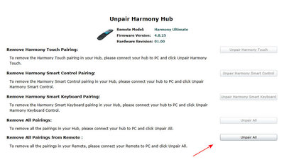

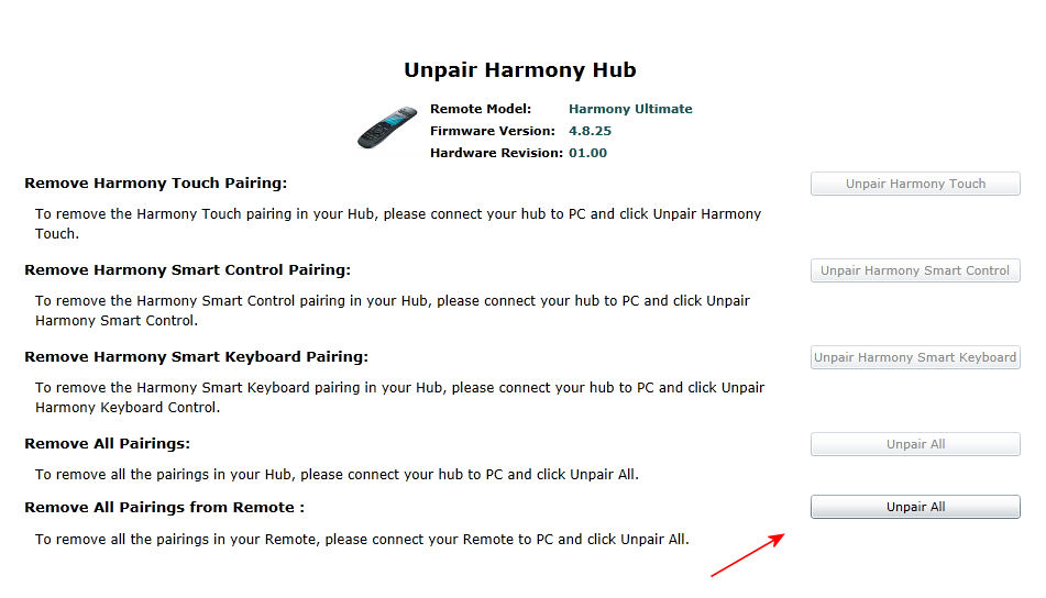

1. Pairing der Ultimate entfernen
  • Die Ultimate wird per USB-Kabel an den PC angeschlossen. Der Hub muss nicht angeschlossen sein.
  • Auf der Konto-Anmelde-Seite drücken wird die Tasten ALT und F9 zusammen ohne irgend eine Eingabe zu machen
  • Auf der Folge-Seite scrollen wir gaaanz nach unten bis zu dem Punkt Others und klicken dort auf Unpair
  • Hier wird uns nur der Button Unpair All angeboten, den wir anklicken
  • Wenn das Unpairing erfolgt ist (Meldung erscheint unten) klicken wir auf Return to Login Screen und sind wieder auf der Anmelde-Seite

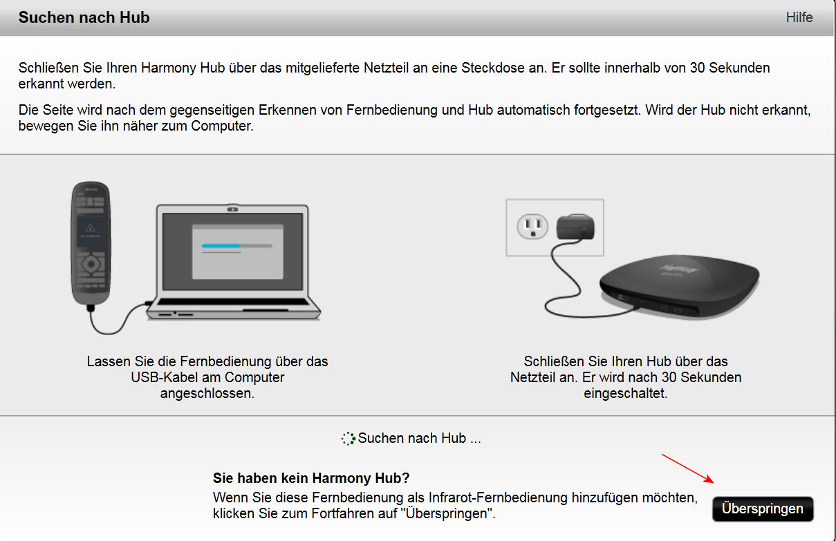

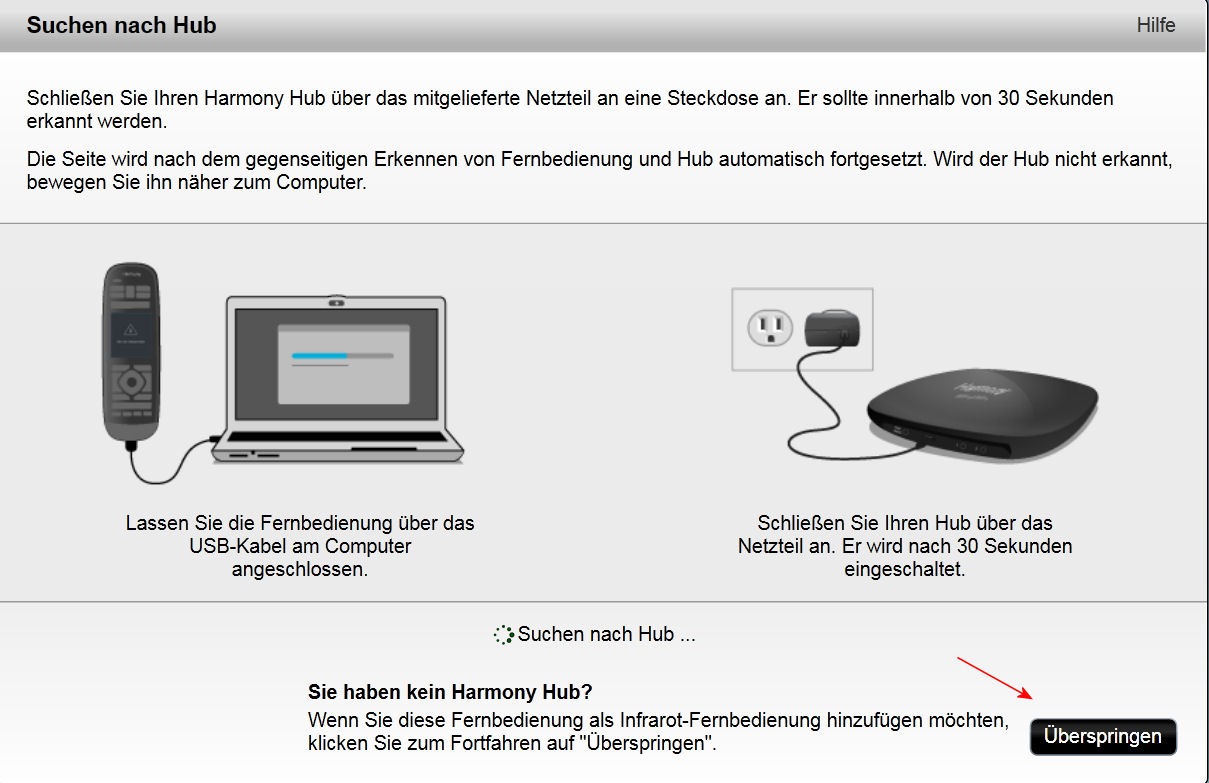

  • Die Software erkennt nun die Ultimate und versucht, den Hub zu finden. In diesem Bild ...
    ... klicken wir unten auf Überspringen
  • Danach läuft der Einrichtungs-Prozess wie gewohnt weiter und wir können z.B. die Konfiguration der Ultimate mit Hub aus einem anderen Konto importieren oder legen alles komplett neu an.

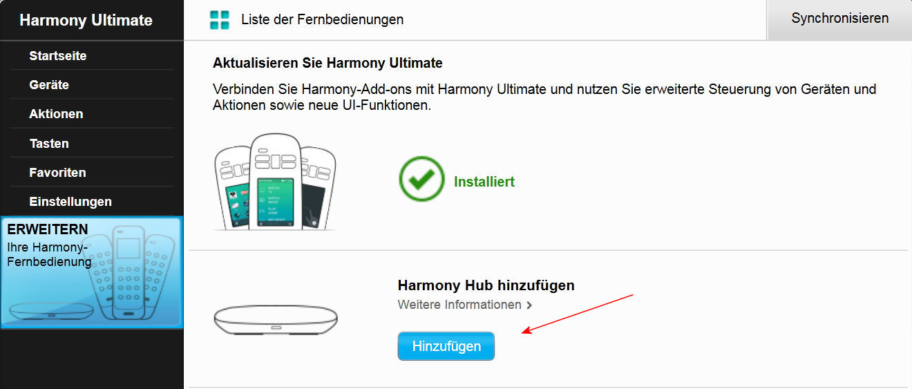

  • Das die Ultimate nun wirklich ohne Hub arbeitet, sehen wir im Bereich Einstellungen
  • Hier ist nun lediglich der Punkt Harmony Hub hinzufügen verfügbar.
  • Ab jetzt kann die Ultimate als reine IR-Fernbedienung benutzt werden.

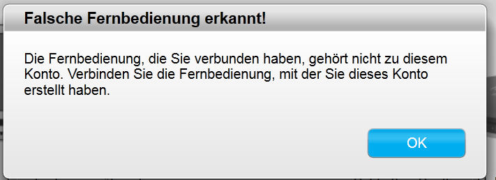

Die Ultimate ohne Hub kann nicht als Erweiterung (wie eine SmartControl bzw. Companion) benutzt werden.
Bei dem Versuch, dies zu tun kommt's zu folgender Fehler-Meldung:
