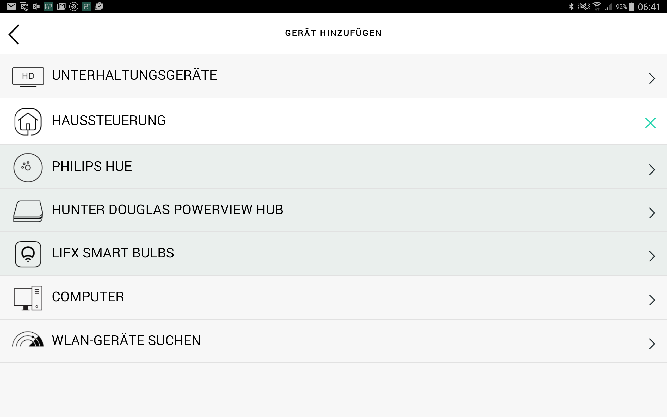

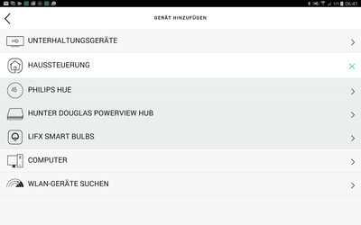

Viel Auswahl gibt die Hausautomation bei der Auswahl nicht her, wie kann ich noch andere Marken (z.Bsp. Funksteckdosen) hinzufügen?

du selbst gar nicht. Die für Hausautomatisierung angebotene Auswahl ist von Logitech vorgegeben und beinhaltet derzeit hauptsächlich Produkte für den nordamerikanischen Markt. Einzige Möglichkeit der indirekten Beeinflussung ist es den Support damit zu nerven, wenn deiner Meinung nach was fehlt.

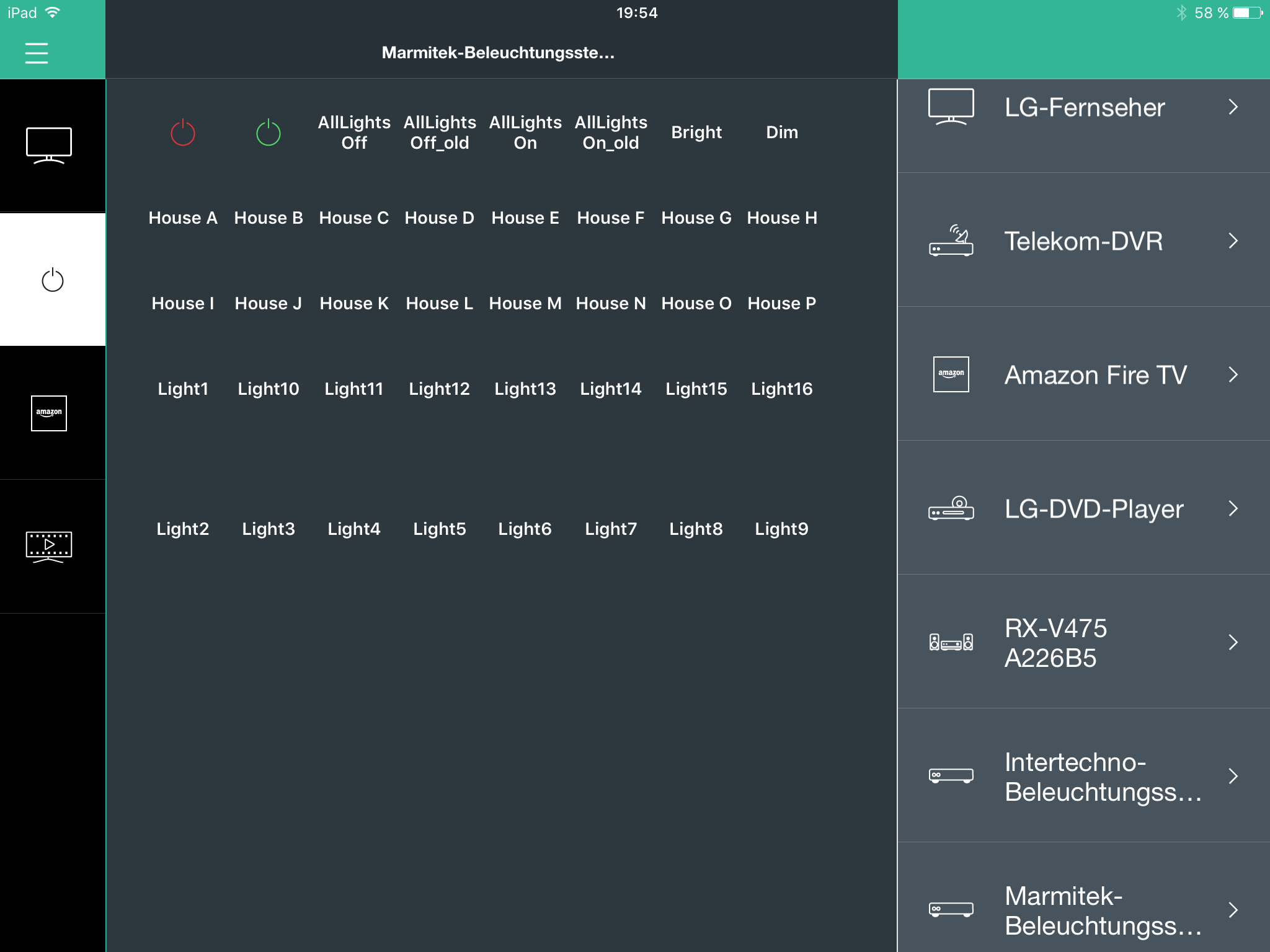

Sultan1966 hat geschrieben:Viel Auswahl gibt die Hausautomation bei der Auswahl nicht her, wie kann ich noch andere Marken (z.Bsp. Funksteckdosen) hinzufügen?
Geh mal bitte über Unterhaltungsgeräte, über diesen Weg habe ich den Intertechno YCT 100 & Marmitek Powermid hinzugefügt.
So sieht das auf dem iPad aus:
Intertechno YCT-100
Marmitek Powermid

Vielen Dank, habe gestern die HC8300 ersteigert. Würde heissen, dass ich sie nicht nutzen kann? :0(

Doch, nur wird er nicht in der Rubrik Hausautomatisierung auftauchen, sondern bei Unterhaltungsgeräte.
