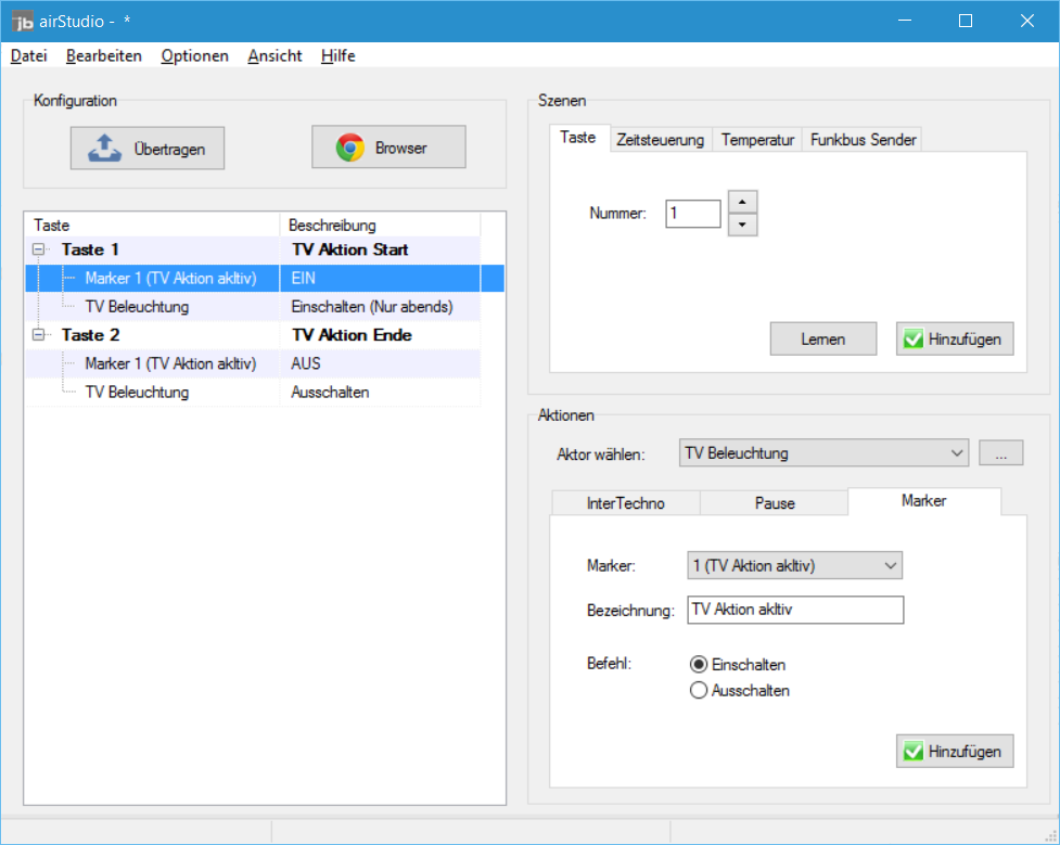

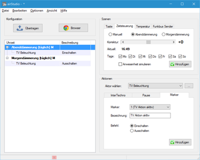

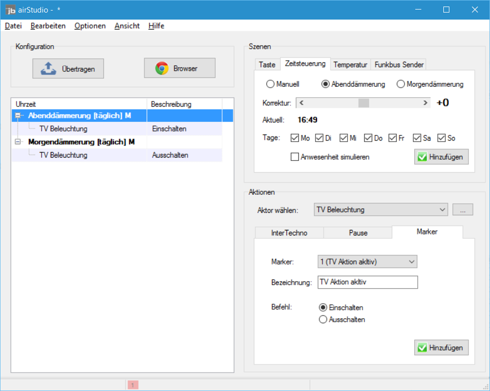

ich habe mir deine Konfiguration einmal angesehen. Du hast ja schon einiges dort drin. Einiges ist mir noch unklar, daher einige Vermutungen, auf denen ich aufbauen muss.
- Du lässt deine Harmony beim Beginn deiner Aktion "TV" die "Taste 10" an den LM Air senden
- Du lässt deine Harmony beim Ende deiner Aktion "TV" die "Taste 11" an den LM Air senden
- Bei der Zeitsteuerung (2.pdf), oberster Eintrag wird ein Marker als Bedingung verwendet, leider nicht erkennbar welcher. Ich nehme einfach mal an, es ist einer der, die bei "Taste 10" auf EIN gesetzt werden.
Im Prinzip fehlt nicht viel! Ergänze mal den Zeitsteuerungs-Eintrag "TV Astro EIN" einfach noch um den Einschaltbefehl deiner Aktoren für das gewünschte Licht (und setze deine üblichen Marker, genau wie bei "Taste 10", nur ohne "(nur abends)"). Wichtig ist, hier einen Marker als Bedingung ausgewählt zu haben, der nur dann EIN ist, wenn deine TV Aktion läuft. Dadurch wird dies nur dann durchgeführt, wenn deine TV Aktion bereits läuft. Momentan verwendest du die Marker, um den Zustand jedes Aktors zu speichern. Ich würde hier zusätzlich einen Marker für "TV Aktion ist aktiv" verwenden, den du dann als Bedingung bei der Zeitsteuerung auswählen kannst.
Ich habe dir das ganze nochmal vereinfach als Beispiel als Screenshots angehangen. Kurze Erklärung dazu:
- "Taste 1" schaltet die Aktoren ein, falls es bereits abend ist. Der Marker "TV Aktion aktiv" wird gesetzt.
- "Taste 2" schaltet die Aktoren aus. Der Marker "TV Aktion aktiv" wird gelöscht (auf AUS gesetzt).
- Die Zeitsteuerung "Abbenddämmerung" wird nur dann aktiv, wenn der Marker "TV Aktion aktiv" gesetzt (also EIN) ist. Sie schaltet dann die Aktoren ein.
- Die Zeitsteuerung "Morgendämmerung" wird nur dann aktiv, wenn der Marker "TV Aktion aktiv" gesetzt (also EIN) ist. Sie schaltet dann die Aktoren aus.
- In der Harmony würde man dann die Aktion "TV schauen" so anpassen, dass beim Beginn "Taste 1" gesendet wird und beim Ende "Taste 2". Das lässt sich auf verschiedene Arten umsetzen, soll aber hier nicht unnötig verkomplizieren.
Ich hoffe dass du damit weiter kommst.

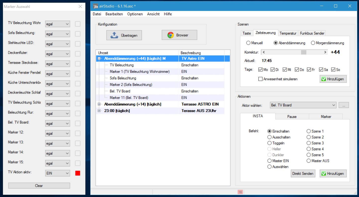

also eigentlich sieht das gut aus, deckt sich ja auch fast mit dem Vorgehen in der FAQ von TheWolf (danke für den Link TheWolf, hab auch total verpeilt da mal reinzuschauen bevor ich mir die Mühe gemacht habe). Sagst du bitte mal, was genau mit deiner Konfiguration nicht geht wie gewünscht? Also welche Fälle hast du getestet und was genau geht dann schief?
Und bitte erzähl bitte mal, wie du den Light-Manager in dein Harmony Setup eingebunden hast, insb. welche Tasten (also welche Lxxx Befehle) beim Ein- und Ausschalten des Lightmanagers und beim Start deiner TV Aktion durch die Harmony gesendet werden.
Ich habe eine Vermutung woran es liegt, ich tippe darauf, dass du einen zusätzlichen Marker benötigst. Aber kann man erst sicher sagen, mit den fehlenden Informationen.

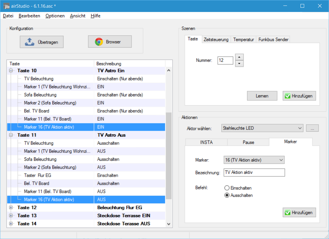

cm6666 hat geschrieben:also in der hochgeladener Konfig ist es so.... Wenn ich den TV anschalte egal welche helligkeit geht das Licht sofort an :-( gestartet wird es über Taste 10.
Das wundert mich, denn bei Taste 10 ist doch "(nur abends)" gesetzt. Prüf mal bitte in deiner Harmony Software, ob wirklich Taste 10 als Einschaltbefehl beim Start deiner TV Aktion gesendet wird. Und Taste 11 muss beim Beenden deiner TV Aktion gesendet werden, sonst geht das Licht auch noch abends an, wenn der TV wieder aus ist.
Und prüfe im AirStudio die Konfiguration der Astrofunktion bzgl. deiner Position (siehe FAQ Artikel oben).
cm6666 hat geschrieben:In der anderen Konfig ( nicht hochgeladen) bekomme ich es so hin... Es ist hell draussen und das Licht geht nicht an was richtig ist. Wenn es dunkel wird soll es automatisch einschalten was nicht geht. Wenn ich dann aber das ganze bei dunkelheit anschalte geht das Licht an.
Ich vermute auch das es an den Markern liegt...... bestimmt ist es total einfach...
Ja, genau da wollen wir ja hin. Ich habe deine hochgeladene Konfig mal angepasst so wie ich denke, dass es richtig sein müsste:
- Marker 16 wird nun benutzt um die laufende TV Aktion zu merken (in Taste 10 + Taste 11)
- Einschaltbefehle deiner Lampen von Taste 10 in die Zeitsteuerung kopiert, dabei das "(nur abends)" dort entfernt (wäre aber auch egal, ist ja abends)
- Deine "Zentral AUS" habe ich so angepasst, dass damit auch der neue Marker 16 gelöscht wird, falls gesetzt
cm6666 hat geschrieben:Ich danke dir das du mir hilfst :gut:
Gruß Marco
Ja, mach ich gerne, lerne so ja auch was über den Air. Da ich selber nur einen LM Mini habe, kann ich das hier nicht direkt testen, spiele aber mit dem Gedanken mit einen Air in Zukunft zuzulegen. Von daher auch alles nur "gemeinsames ranarbeiten" anhand von FAQs und Logik ;-)
Grüße,
Marc

Zur Harmony, Taste 10 ist eingetragen zum starten und 11 zum ausschalten.
Astro Position passt weil dies zeitlich passt ;-)
Oh ja das mit Marker 16 ist bestimmt die Lösung..... warum bin ich nicht daruf gekommen :oops:
Ich lade mal die Konfik in den Air :D
Irgendwie habe ich das mit den Marken anders verstanden in den Faq´s!!!
Vielen dank und ich berichte morgen ;-)

Moin Marc,
meine Nerven liegen blank..... die Beleuchtung schaltet nicht an. Die Statusanzeige ( Marker ) haben sich geändert :shock:
Nach probiern und probiern und blank liegenden Nerven einfach mal den Air Stromlos geschalten und sie da..... Es funzt :mrgreen:
Also schnell die richtige Astrofunktion eingestellt und was soll ich sagen... Es geht wieder nicht :oops: :oops: :oops: :oops: :oops: :oops:
Stromlos geschaltet und es geht wieder nicht :oops: :oops: :oops:
Neue Konfig ohne Daten geladen und wieder Stromlos geschaltet, danach deine Konfik geladen und nun sieht es so aus als ob es geht :mrgreen:
Ich warte mal morgen ab ob alles so geht wie gewünscht.
Werde dann wieder berichten :wink:

Moin moin,
so ein kleiner zwischenstand.....
Das ganze funktioniert fast wie ich es haben möchte.
Was nun nicht mehr geht ist das ich die Astrozeit speichern kann. Immer wenn ich die Zeit eingestellte habe und diese speichere wird diese nicht im LM angenommen :?:
Vieleicht passiert diese wenn die Konfig von den LM Mini kommt und in den Air eingespielt wird.
Ich schreibe die ganze Konfig mal neu..... mal sehen was dann passiert.
