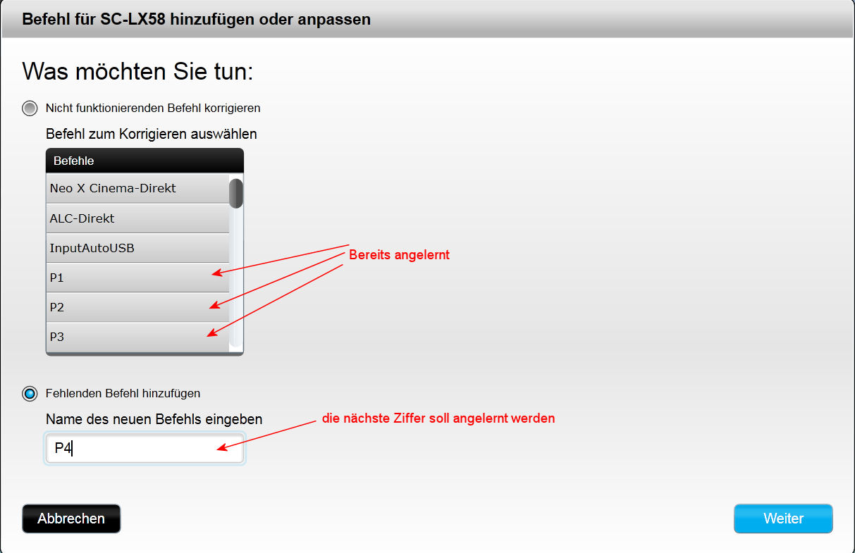

Eigentlich ist die Vorgehensweise ausgesprochen simpel:
Wir lernen die Ziffern-Befehle der Original-FB unter neuem Namen im AVR/Verstärker an.
Beispiel: 1 als P1; 2 als P2, 3 als P3, etc.
In meinem Beispiel sehen wir, dass ich die Ziffern 1, 2 und 3 bereits als P1, P2 und P3 angelernt habe.
Die Ziffer 4 würde als nächstes unter P4 angelernt.
Nun haben wir diese Befehle in der Display-Belegung im Zugriff, können sie in's Display ziehen und ihnen auch gleich den/die Sender-Namen mitgeben. In meinem Beispiel handels es sich um die Aktion "Radio hören", die lediglich den AVR beinhaltet.
Wir müssen also
Synchronisieren nicht vergessen.
