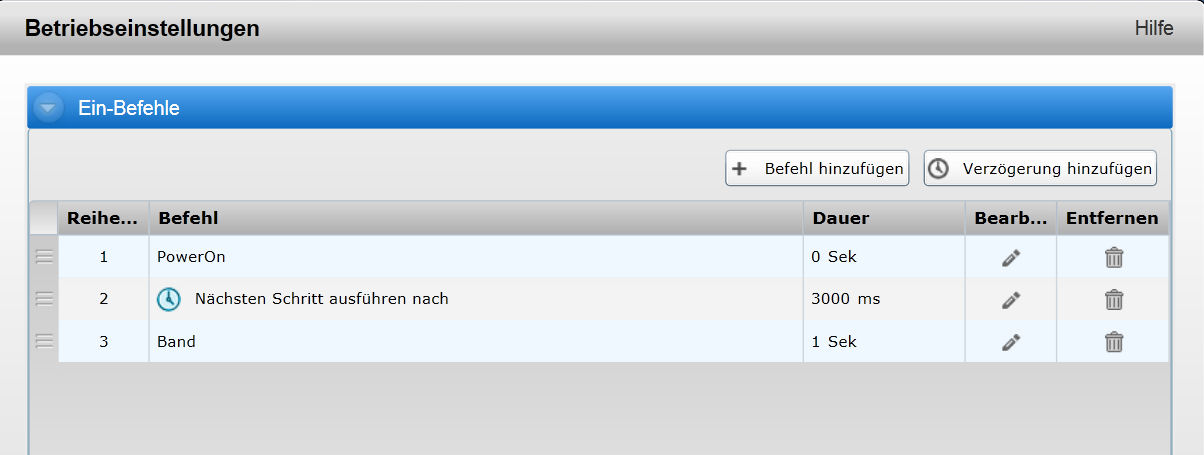

So, wie Du das vor hast, geht's leider nicht (obwohl das genial wäre) weil man bei nachträglich angehängten Befehlen keine "Sende-Zeit" angeben kann.andi_74 hat geschrieben: Generell gefragt, wo stelle ich ein, welchen Tastendruck die Harmony benutzen soll? Ich kann unter Tasten nachträglich Befehle auf die Tastendrucklängen legen, aber was bringt mir das, wenn ich in der Aktion selber die Tastendrucklänge nicht auswählen kann?
Aber ... Du könntest den Befehl inkl. einer Sende-Zeit in den Betriebs-Einstellungen (Einschalt-Zweig) hinterlegen.
Beispiel:
- = der eigentliche Einschalt-Befehl des Gerätes
- = eine Verzögerung, damit das Gerät hochfahren kann, bevor der nächste Schritt/Befehl gesendet wird. Den müsstest Du auf Dein Gerät anpassen.
- = der Befehl für Dein RadioPlugIn. Unter "Dauer" legst Du fest, wie lange dieser Befehl gesendet werden soll.

Dein Lösungsvorschlag klingt gut, ist bei mir aber nicht umsetzbar.
Du schreibst, ich kann den Befehl inkl. einer Sendezeit in den Betriebseinstellungen hinterlegen. Bei der Software-Version die ich habe (vor einer Woche aufgespielt, keine Ahnung welche Revisionsnummer) kann man lediglich für ein komplettes Gerät die Sendezeit einstellen. Sonst habe ich nirgends etwas entdeckt. Das Einzigste, wo man eine Zeit einstellen kann ist bei einer Aktion, wo man eine Zeitabhängige Zeitverzögerung einstellen kann.
Wäre ansonsten gut gewesen. Vielleicht gibts ne andere Möglichkeit?

andi_74 hat geschrieben: Bei der Software-Version die ich habe (vor einer Woche aufgespielt, keine Ahnung welche Revisionsnummer) kann man lediglich für ein komplettes Gerät die Sendezeit einstellen. Sonst habe ich nirgends etwas entdeckt.
Harmony FAQ (nur myharmony.com) | 1.01 Alle Details in myharmony.comStichwort: Betriebs-Einstellungen
