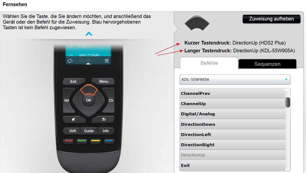

bernd.roeder hat geschrieben: Auch hier klappen die Einstellungen, ich kann über zusätzliche Aktionen ins "Home" Menü des TV wechseln..aber dann funktioneren die "hoch/runter" und "Rechts/links" Tasten (um den "ok" Button" nicht...
... weil die wahrscheinlich auf ein anderes Gerät zeigen.
Du könntest da mit "langem/kurzem Tastendruck" arbeiten.
Bedeutet:
Kurzer Tasten-Druck geht auf das "jetzige" Gerät
Langer Tasten-Druck geht auf den TV
So sieht das dann am Ende aus:

hast Du mal geschaut wie die Tastenbelegung aussieht? Vielleicht hat Logitech die ja nicht richtig vorbelegt. Bedenke Du kannst fast alles selbst nach deinen Wünschen einstellen.

Kat-CeDe hat geschrieben:Hi,
über die Betriebseinstellungen ging es dann mit dem manövrieren beim TV....die hoch/runter/rechts/links hab ich mit kurzem Tastendruck belegt und schwupps...
und den Power Toggle hab ich mir ins Display gelegt falls es mal nicht funktioniert bei Telekom Entertain...ab und an geht es nämlich..aber das ist ja easy nachzusteuern..
danke für Eure Infos / Hilfe.
