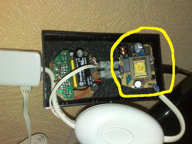

Ich habe als erstes die Dioder Streifen mit den beigelegten Klebestreifen hinten an meinen Plasma geklebt und die Stromversorgung in Richtung meiner Steckdosenleiste hinter dem Rack gelegt. Erklärt sich eigentlich von selbst wenn Ihr das nachbaut.
Dann habe ich aus dem Kunststoffgehäuse alle Nippel ausgebrochen und es ein wenig mit Schaumstoffe ausgepolstert.
Nun ging es an den Umbau des CMR-1001 Einbauimpulsschalter.
Dieser kann nur 220 Volt schalten. Also das was Ihn betreibt, wird auch nur durchgeschaltet. Was die Dioderstreifen dann auch nur einmal brennen lassen würde und dann die Wohnung. :lol:
Da wir das nicht wollen, müssen wir diesen ein bissel pimpen. Als erstes befreien wir ihn aus seiner Plastikumhüllung und löten dort das Relais aus. Das ist der rechteckige schwarze Baustein auf der linken Seite. (Bauteil 835-1A-B-C) Da das nun ausgebaute Relais mit 24 Volt betrieben wird, schließen wir nun an dessen Stelle das Halbleiter Relais von Reichelt an die 24 Volt an. Ich hab einfach das Halbleiter Relais auf den gelben Baustein auf der Platine geklebt und dann per Draht mit der Relaisstromversorgung verbunden. POLUNG beachten ! Wenn Ihr das gemacht habt öffnet Ihr den Taster der den Dioder Leisten beiliegt. Dort seht Ihr den Taster auf der Platine, der die Farben durchschaltet. An diesen werden nun 2 Drähte gelötet so dass Ihr bei Berührung der Drähte die Farben schalten könnt. Diese beiden Drähte werden dann an das Halbleiter Relais gelötet. Die kleine schwarze nervende Tröte auf der Platine, die jedes mal Alarm macht, wenn man die Farbe ändert, solltet Ihr entfernen. Die Kabel am Taster links und rechts müsst Ihr entsprechent kürzen und später neu anlöten, weil das ganze sonst nicht ins Gehäuse passt. Jetzt brauch das ganze natürlich auch Strom. Um Netzstecker zu sparen, befreit erst mal das Netzteil der Dioder Leisten von seiner weißen Ummantelung und bringt das Ganze nun in dem Kunstoffgehäuse unter. Durch ein Loch (benötigt werden 2 Löcher), welches Ihr vorher in das Kunststoffgehäuse gebohrt habt, führt Ihr nun die Stromversorgung (220V) an den Funktaster und das Dioder Netzteil. Durch das andere Loch wird die Stromversorgung zur Dioder Leiste geführt. Also erst die Kabel durchs Loch und dann neu anlöten. KLINGT VIELLEICHT ALLES EIN BISSEL KOMPLIZIERT, ABER ICH VERSUCH MEIN BESTES ES EUCH ZU VERMITTELN:
Das wars eigentlich schon. Merkt Euch den Schaltcode des Funktasters und bringt das ganze einfach in dem Gehäuse unter und Deckel druff. :) Nun müsst Ihr nur noch Eurer FB sagen, über welchen Code der Taster angesprochen wird. Bei mir z. Bsp. D4ON. Jedes betätigen der zugeordneten Taste auf der FB ändert nun die Farbe der Leiste und das absolut geräuschlos. (längeres drücken der Taste schaltet es aus) Sicherlich könnte man an den Funktaster einfach ein Relais hängen und darüber die 12 Volt schalten die die Dioden benötigen, aber das klicken was zu hören ist, wird Euch nerven. Des weiteren könntet Ihr auch einfach die Leiterbahn auf der Platine des Funktasters kappen, welche die 220 Volt über den Schalter des Relais führt und dann dort die 2 Drähte des Dioder Tasters anlöten. Aber das wäre alles nicht perfekt und nicht geräuschlos. Ich selbst benutze nur ein Netzteil für 16 Leisten und das problemlos. Ihr müsst also selber wissen, ob Ihr das wie ich macht oder pro 4 Leisten ein Netzteil nehmt. Die Verantwortung liegt alleine bei Euch.
Wie man per jbmedia Light-Manger das ganze nun in die FB einbidet, erspare ich mir hier, weil es dazu genug Info's im Forum gibt.
Falls jemand das komplett so nachbauen möchte wie Ihr das auf dem Foto seht, dass Rack in Klavierlack und Rauchglasscheiben gibt es für 299,00 € auf folgenden Link. http://www.hifi-moebel.com/halterungssy ... _xeno.html
Ich hoffe, dass ich es wirklich einfach erklärt habe und nichts fehlt. Wer Schreibfehler findet, kann sie behalten.

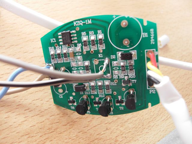

So ich habe Euch ein Foto gemacht und versucht es Euch einfach zu erklären.
Bitte unbedingt die Kabel die Ihr an den Platz des alten Relais lötet an die richtige Stelle löten (siehe Foto). Auf der falschen Seite Brutzeln 220 Volt !!!
Ich habe absichtlich den Taster in seiner Hülle gelassen und nur die beiden Kabel rausgeführt, da bei einem Ausfall des Funktasters noch eine "Frau steh auf und geh hin Bedienung" möglich wäre. Habe ihn aber auch mit in die Kunststoffhülle gepackt in der Hoffnung, dass das nie passiert.
Was Ihr auf dem Bild seht, sollte Euch einen Nachbau eigentlich recht einfach machen. Ich selbst bin weder Elektroniker noch Elektriker. Ich bin einfach nur an Perfektion interessiert. Wer sich das nicht zutraut, kann immer noch ein einfaches Relais an den Funktaster anschließen und im Takt des Schaltgeräusches mitwippen. :lol: Spaß beiseite, vielleicht hat ja jeder von Euch einen guten Freund, der dass für Ihn erledigt.
Nochmals die Warnung, dass Strom AUA macht und wer sich damit nicht auskennt. FINGER WEG !!! Wir wollen doch nicht, dass Ihr einen Kabelbrand im Herzschrittmacher bekommt. :lol:
