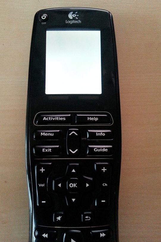

HI,
ich habe eine Harmony One + aber leider will das Teil nicht mehr. Es zeigt nur noch einen Weißen Bildschirm an.
Kennt jemand das Problem und weiß wie es ich beheben kann?

Wenn sich der Zustand nach einem Ziehen des Akkus nicht normalisiert musst du von einem Defekt ausgehen. Da Logitech keine Reparaturmöglichkeit anbietet ist die Harmony dann leider ein Fall für den Sondermüll, ausser du hättest noch Garantie drauf.

Ist das Display immer weiß, auch nach dem einlegen des Akkus wenn die Fernbedienung bootet?.

Ich hatte das Problem auch mal. Den Akku wirklich mal über Nacht bzw. für mehrere Stunden rausnehmen hatte dann geholfen. Danach bootete die Harmony wieder einwandfrei.
