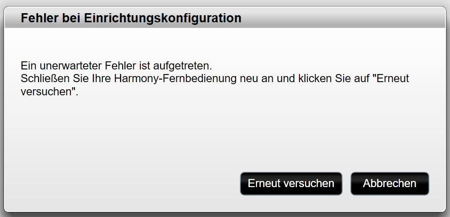

ich habe von einem Kollegen eine Harmony Ultimate bekommen die zuvor einwandfrei Funktionierte und auf Werkseinstellungen zurückgesetzt wurde.
Mein Problem ist jedoch wenn ich sie nun mir MyHarmony,com Einrichten will, findet die Software die Fernbedienung indem das wenn man aufgefordert wird die Fernbedienung anzuschließen um sie zu Konfigurieren es zum nächsten Menü Punkt springt wo es dann heißt das die Fernbedienung für die Konfiguration vorbereitet wird somit gehe ich davon aus das sie erkannt wird und auch das Kabel Funktioniert. Leider kommt dann das ein Unerwarteter Fehler aufgetretten ist und ich es von vorne versuchen soll.
zur Problemlösung versucht habe ich:
2 unterschiedliche USB kabel
2 Unterschiedliche PC´s jeweils mit Win10 64bit
Reset der Harmony
Abstecken des Akkus für 10min
Myharmony über den Browser IE öffnen
alles leider ohne erfolg.
Jemand eine Idee was ich noch versuchen kann??

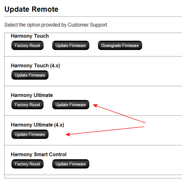

Hi.
Versuch das mal ...
Bild Harmony FAQ (myharmony.com) | 3.02 Anleitung: Firmware erneut aufspielen
... und achte dabei darauf, ob die Ultimate überhaupt erkannt wird (das siehst Du oben, wenn die Harmony per USB angeschlossen ist).

Re: Harmony Ultimate
Beitrag von uzwuz »
Danke für den Tipp jedoch bekomme ich hier bei allen Fernbedienungen das meine Harmony nicht Supportet ist obwohl ich die Ultimate habe?
Erkannt so wie es scheint wird sie aber.
Gruß uzwuz

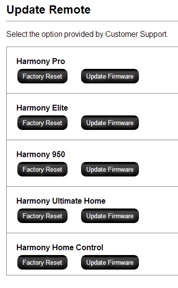

Hi.
Wenn es wirklich eine Ultimate ist und sie nicht defekt ist, dann muss sie bei diesen beiden Punkten korrekt erkannt werden:

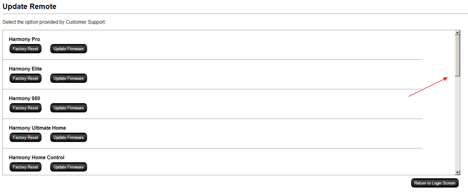

Ja es ist eine Ultimate M/N: N-R0007 und erkannt und Installiert vom Betriebsystem wird sie auch.
jedoch habe ich nach ALT F9 nur folgendes zur Auswahl?
Habe testweise auch mal bei allen den Reset versucht ohne Erfolg.
Sony KDL-4000S
Marantz SR5006
Topfield FT-7700HDPVB
SoundGraph iMon
Beiträge: 18233
uzwuz hat geschrieben: jedoch habe ich nach ALT F9 nur folgendes zur Auswahl?
Das es rechts einen Scroll-Balken gibt, hast Du schon gesehen? :wink:
