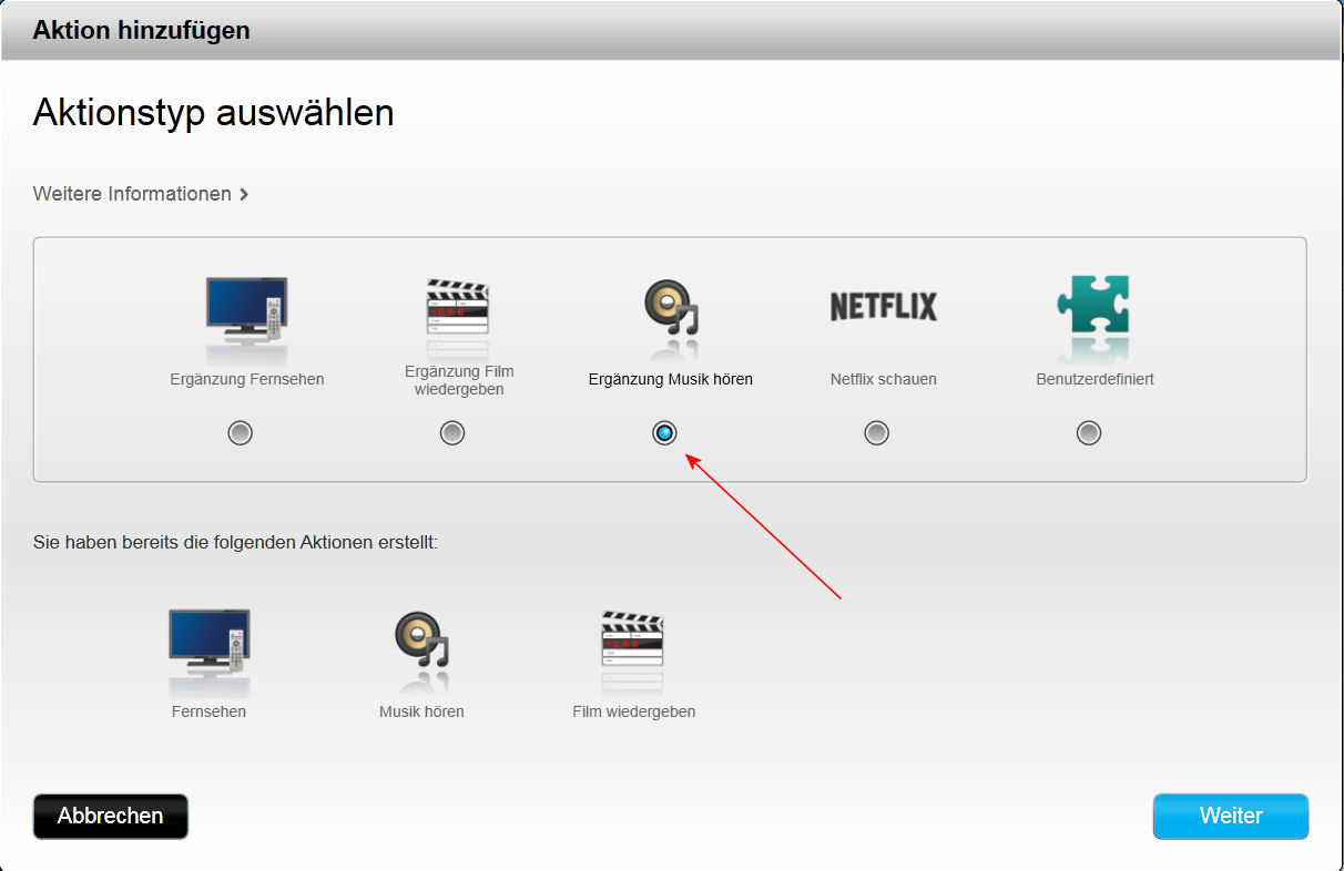

Aktions-Typ auswählen:
Aktions-Namen vergeben:

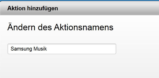

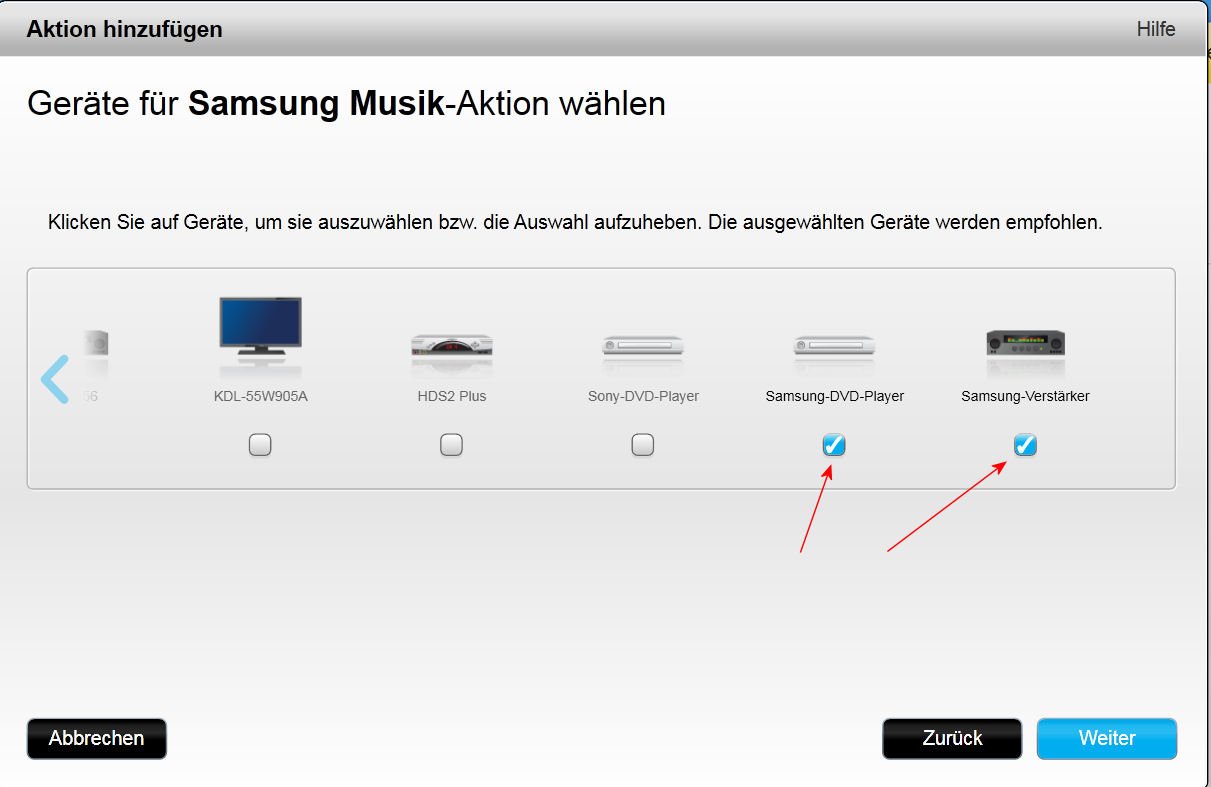

Geräte auswählen:

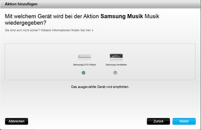

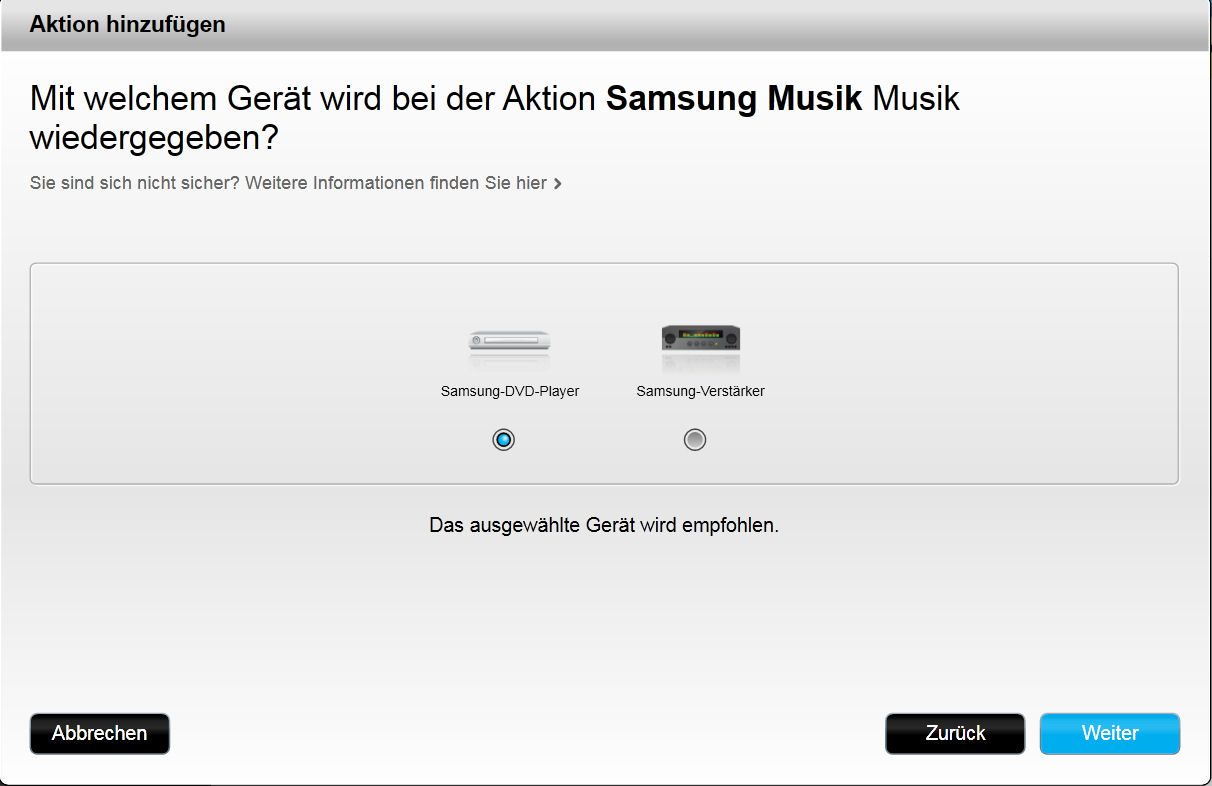

Frage, welches Gerät für die Wiedergabe:

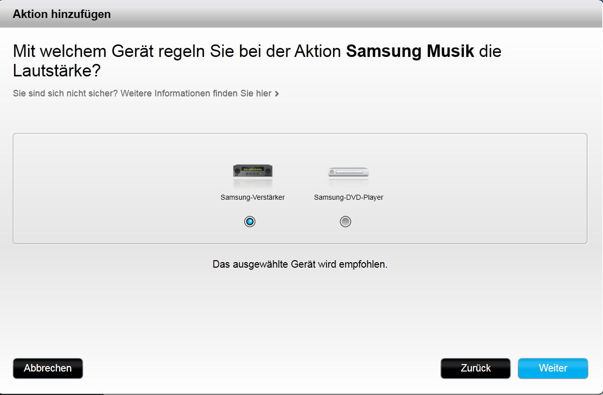

Frage, welches Gerät für die Lautstärke:

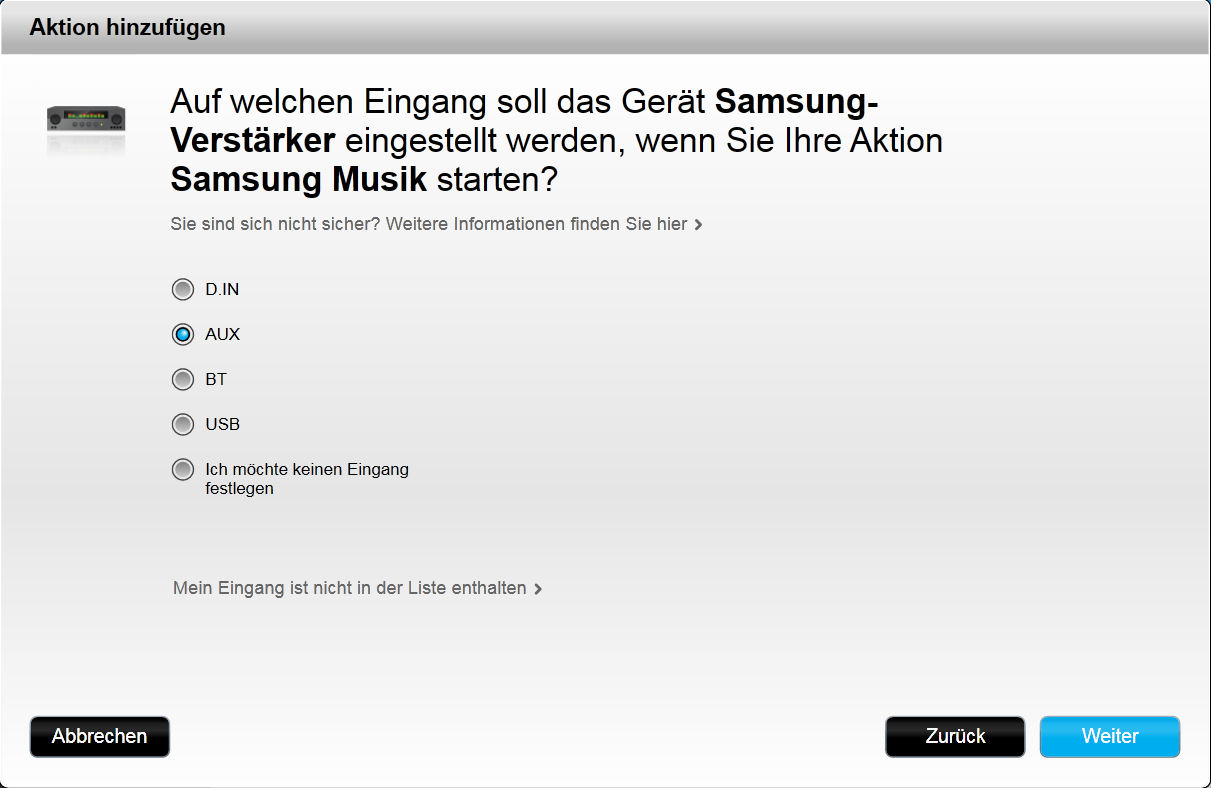

Eingang am Verstärker wählen:

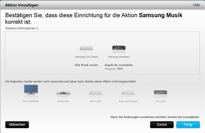

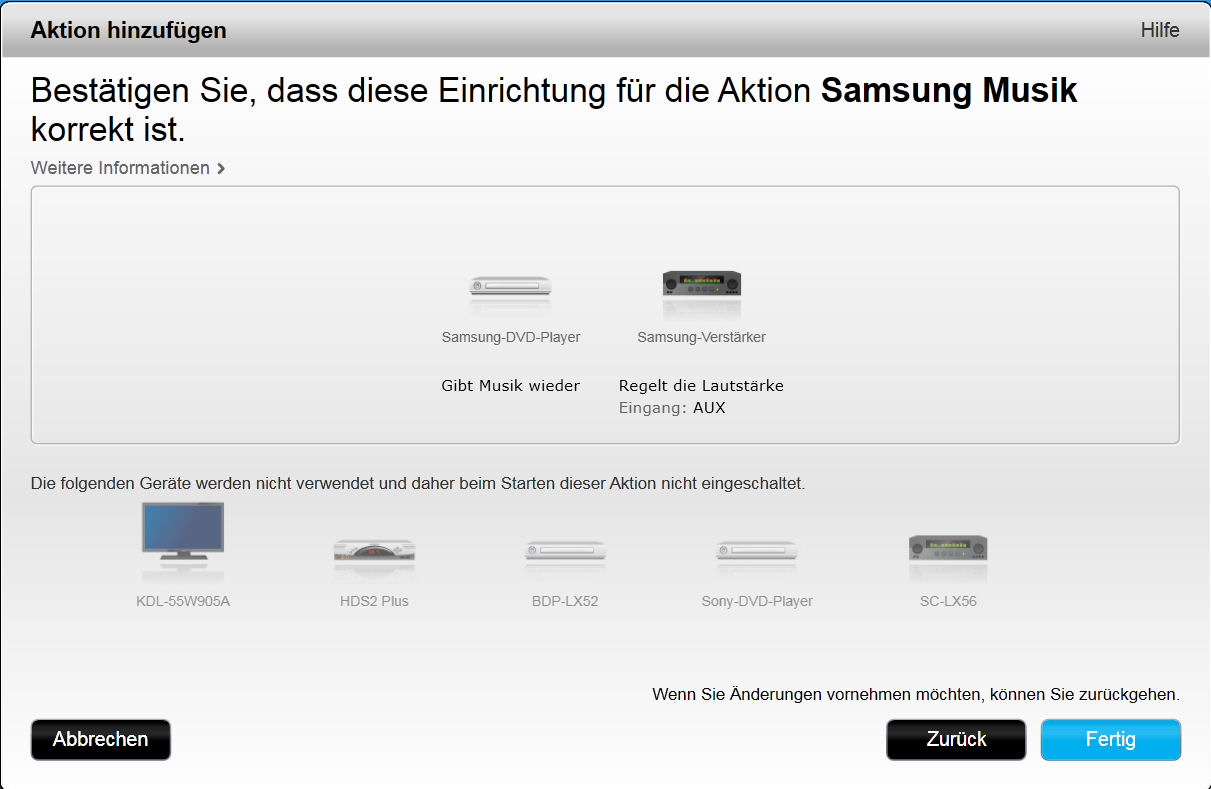

Übersicht dieser Aktion:

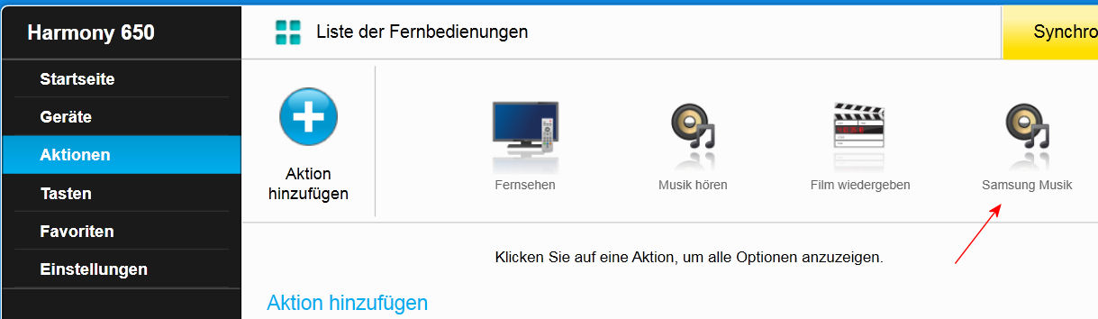

Aktion fertig:
