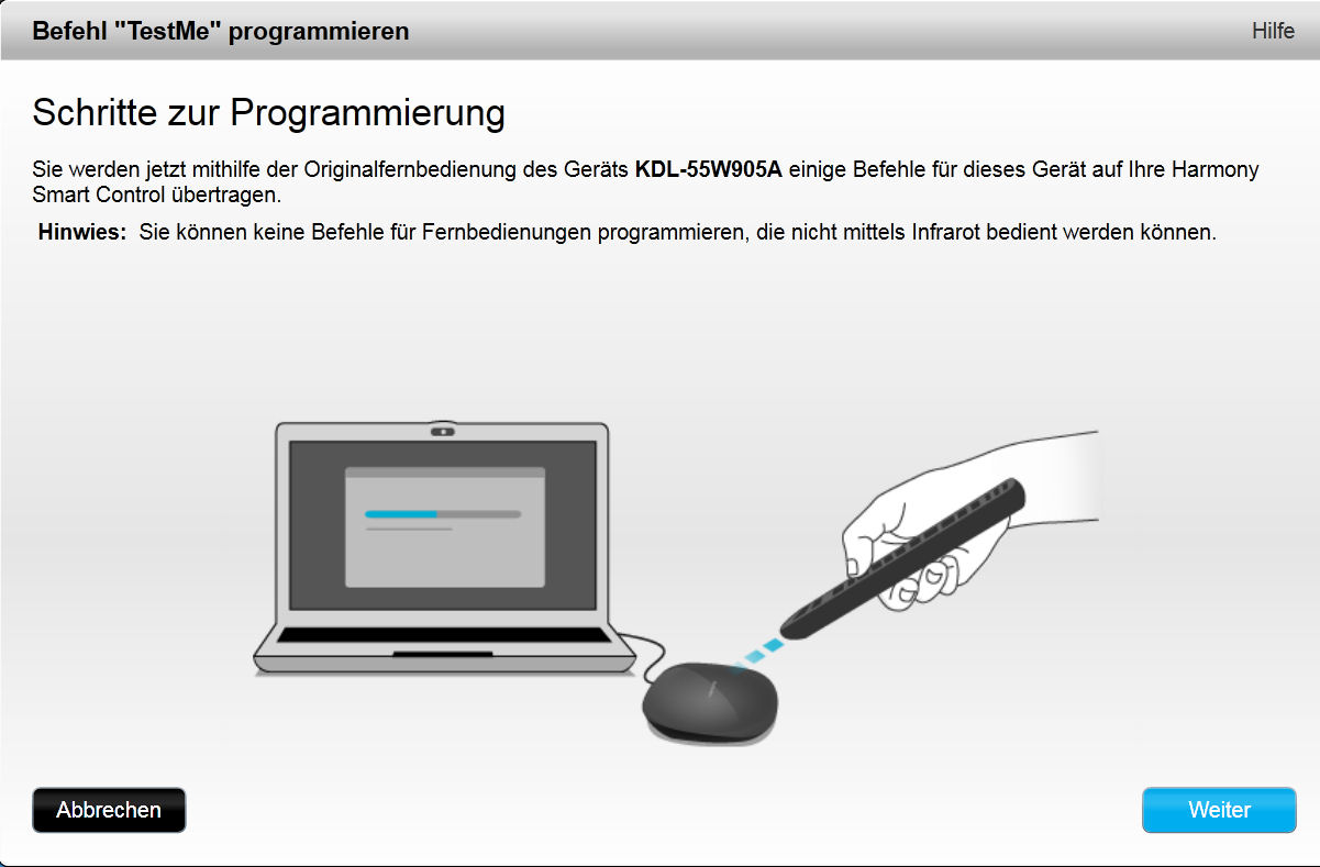

Guckst Du:
Aber .... das geht nur bei der SmartControl bzw. Companion, weil die Beiden keinen USB-Anschluß haben.
Bei allen anderen Harmony's wird über die Harmony (Rückseite) angelernt.
Und damit schließt sich der Kreis. :ja:
Neue Befehle werden über die Harmony (Rückseite) angelernt.
Bestehende Befehle von einem Gerät in einem anderen Gerät anlernen geht nur über die Kombination Harmony (lernt) - Hub (sendet) - SmartPhoneApp (führt aus).

Beiträge: 18194
Re: Harmony Hub und LED Stripes
martinfre hat geschrieben: 30. März 2017 20:17 Einfach nur mit dem USB-Kabel verbinden? Oder muss noch eine Software laufen?
Naja, myharmony muss natürlich schon laufen.
Bild Harmony FAQ (nur myharmony.com) | 1.01 Alle Details in myharmony.com
Stichwort: Geräte --> Befehl hinzufügen/löschen
