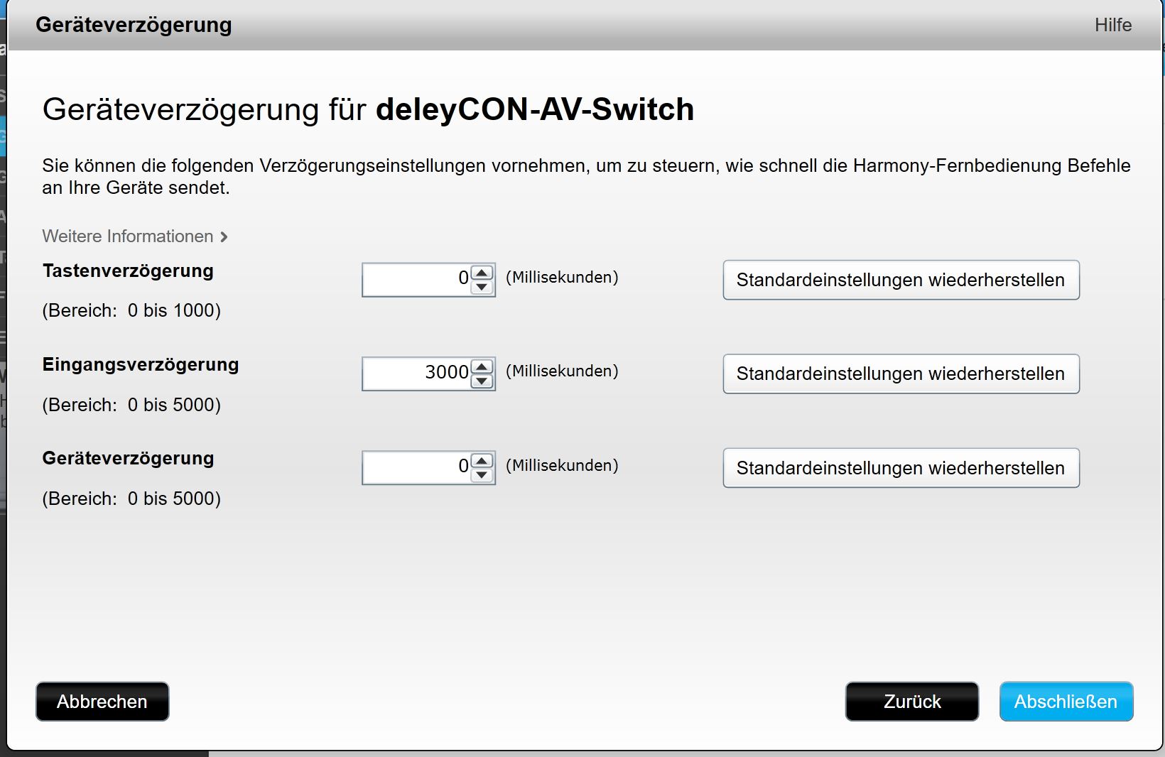

Wenn ja, dann erhöh mal die Einschalt-Verzögerung des Switches:
ich weiss nicht welche Werte ich hier ändern muss, es werden nur Millisekunden
kann man das auf Sekunden umschalten?

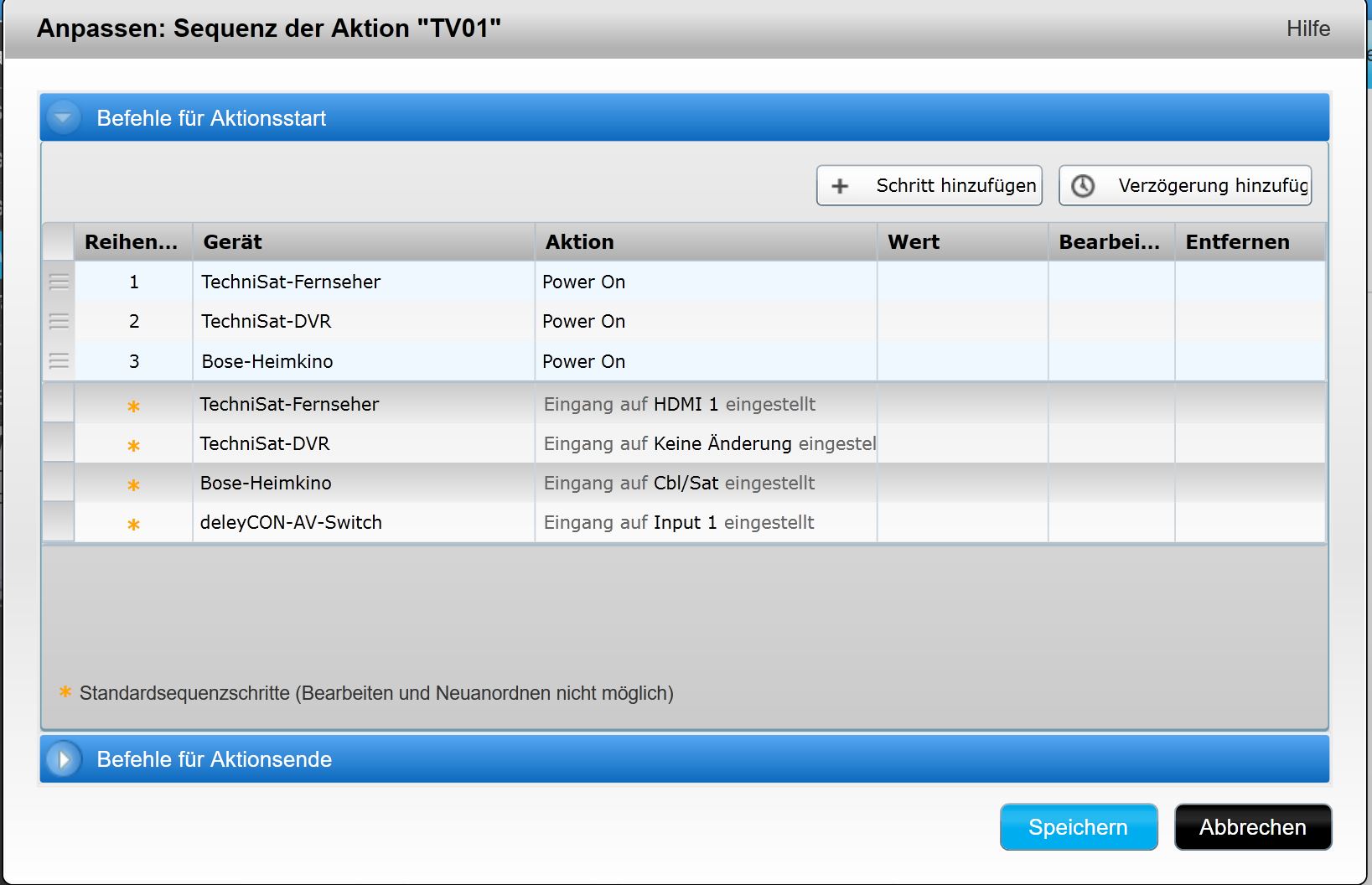

Du startest die Aktion. Danach tippst Du auf das Zahnrad oben links. Dort findest Du die Schaltfläche Hilfe. Die tippst Du an und gehst die Fragen durch.
haylebob hat geschrieben: 10. April 2017 18:47 ich weiss nicht welche Werte ich hier ändern muss ...
Gar keinen, weil der Switch keinen Ein-/Ausschalter hat. Daher gibt's da auch keine Einschalt-Verzögerung.

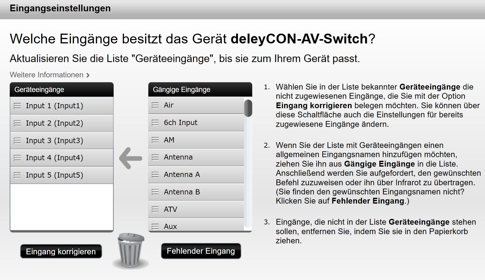

also in der Hilfe Funktion wird der DeleyCon Switch MK108 gar nicht erwähnt,
aber wenn ich die Fragen durchgeklickt habe ist am Ende plötzlich der Ton da :?
heisst das, den Switch kann ich nicht verwenden weil er nicht automatisch auf
HDMI1 beim Fernseher oder wo auch immer hinschaltet ?
würde ein CEC-fähiges HDMI-Kabel hier Abhilfe schaffen?
http://www.welches-hdmi-kabel.de/hdmi-cec/
gibt es andere switches die das automatisch können ohne lange irgendwelche
Einschalt.- Eingangs-, und Verzögerungen einstellen zu müssen?
viele Grüße
Michael

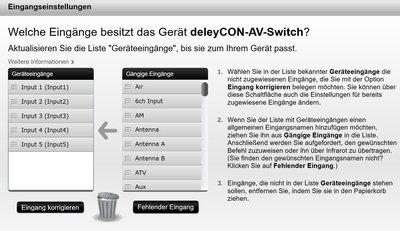

man kann sogar die Inputs des DeleyCon umprogrammieren...unglaublich...
aber mir ist das zu leider kompliziert.

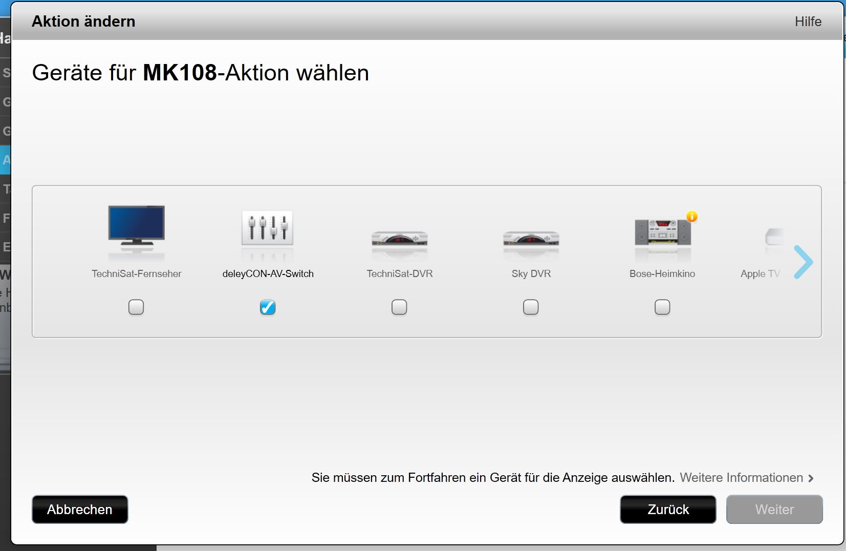

Leg Dir mal eine neue Aktion an, in der nur der Switch drin ist (also die Häckchen bei allen anderen Geräten rausnehmen) und teste, ob der Input mit dieser Aktion gesetzt wird.
eine Aktion mit nur einem Gerät dem Switch geht nicht ode rich kann es nicht...
ich muss mindestens den Fernseher mit dazu nehmen aber wenn ich nur den Fernseher
mit dazunehme dann schaltet IN1 nicht weil der am Technisat DVR hängt, nur Technisat DVR
und der Switch das geht auch nicht es muss immer der Fernseher dabei sein...

Also zum Thema:
Zuerst mal schieb den Technisat TV in der Einschalt-Reihenfolge in allen Aktionen an die erste Stelle.
Bild Harmony FAQ (nur myharmony.com) | 2.08 Anleitung: Ein-/Ausschalt-Reihenfolge der Geräte ändern
Du hast aktuell zwei Aktionen.
Wenn Du nun von einer laufenden Aktion in die andere wechselst, wird dann der Eingang auch nicht umgeschaltet?
Wenn "Nein", schaffte es dann die Hilfe, den richtigen Eingang zu setzen?
Wenn "Ja", setz die Einschalt-Verzögerung des TV auf den korrekten Wert.
Bild Harmony FAQ (nur myharmony.com) | 2.09 Anleitung: Befehle einer Aktion werden nicht ausgeführt (Verzögerungen)
Stichwort: Ermitteln der korrekten Einschalt-Verzögerung.
Setz die Zeit ruhig etwas höher als Du sie ermittelt hast.
