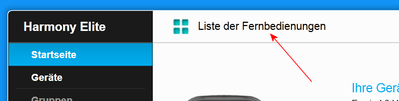

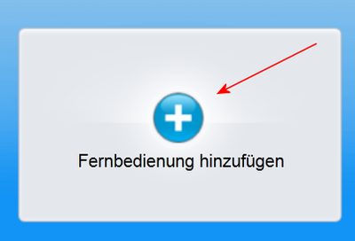

keyboarder2k hat geschrieben: 20. April 2017 10:30 ... dass ich ein neues Harmony-Konto für die Elite (samt Hub) erstelle und bei der Einrichtung dann die Einstellungen aus dem Ultimate-Konto importiere.
Und warum so kompliziert?
In Deinem bestehenden Konto ....
... Elite anlegen und dort dann den Import machen.
Dann kannst Du ganz elegant von der Elite über ...
... zurück in die Gallery und dort in der Ultimate nachsehen.
Und natürlich von der Ultimate über diesen Weg zurück zur Gallerie und dort die Elite auswahlen.
