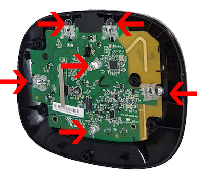

Verfasst: 12. November 2017 19:52
von Telefonbomber
Wo sitzten den bei dem Hub die Infrarotsender die an die Endgeräte senden.
Nur an der Frontseite oder auch oben?
...und wo sind sie dann angebracht?
Re: Harmony One und HUB
Verfasst: 12. November 2017 20:23
von Wolfram
Telefonbomber hat geschrieben: 12. November 2017 19:52 Hallo
2 nach vorne, 2 nach oben, sowie je einer links und rechts
siehst du im Display(aktive Kamera) deines Smartphones blinken, wenn du einen Befehl sendest
noch schnell bei einem offenen markiert
Verfasst: 12. November 2017 21:21
von Telefonbomber
Vielen Dank!!!!!!
Besser kann man`s nicht erklären.......
