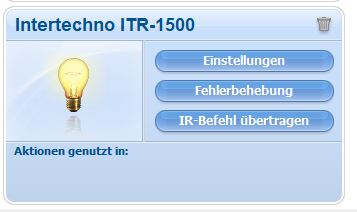

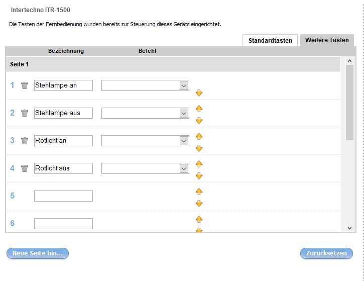

Re: Jbmedia-Light-Manager Classic u. Harmony 785
Beitrag von ollieh »
Habe jetzt mal damit angefangen.
statisches Setup:
Gerät: Automatisierung im Haushalt --> Beleuchtungssteuerung
Hersteller: Intertechno
Bezeichnung: YCT-100 (hier als Beispiel das 3er-Steckdosen-Set)
Meine Bezeichnung: ITR-1500
Wird mir dann angezeigt. Ich kann nichts auswählen unter Befehle.
Wie geht es weiter was, mache ich falsch.

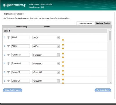

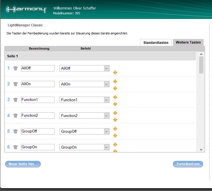

Du musst den Lightmanager als Gerät anlegen
Hrsteller:JBMedia
Gerät: Lightanager Classic
ollieh
Beiträge: 50
Registriert: 24. Dezember 2007 11:36
Heimkino 1: TV:Sony KD-65XE9005
Heimkino 2: AV: Denon X2800
Heimkino 3: BluRay: Sony UBP-X800
Heimkino 4: Apple TV 4K
Heimkino 6: LS: Front-Polk Reverse R600
Heimkino 7: LS: Center Polk Reverse R300
Heimkino 8: LS: Hinten Polk Reverse R100
Heimkino 9: FB: Harmony Elite mit Hub
Heimkino 10: Jbmedia-Light-Manager Classic
Heimkino 11: Infuse 7 Pro für Apple TV 4k
Wohnort: Berlin
Wohnort: Berlin
Habe ich gemacht, und es wir mir das angezeigt.
Da steht jetzt nichts von 1on 1off und so weiter wie im statisches Setup.
