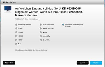

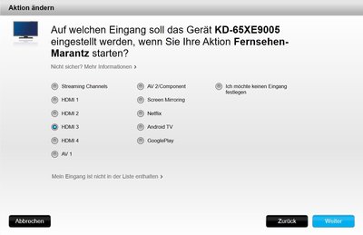

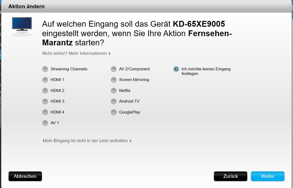

Habe den Fehler selber gefunden. Wie so oft sitzt der Fehler vor dem Computer.
Hatte bei den ein und Ausgängen einen Fehler gemacht.
Habe bei der Aktion Sony XE9005-Marantz SR5011, an den Marantz nur eine Tonleitung (Optisches Kabel angeschlossen, aber den Eingang über HDMI 3 aktiviert.
Das war natürlich falsch siehe Bilder.
Bild 1 falsch Bild 2 richtig Gruß Oliver
