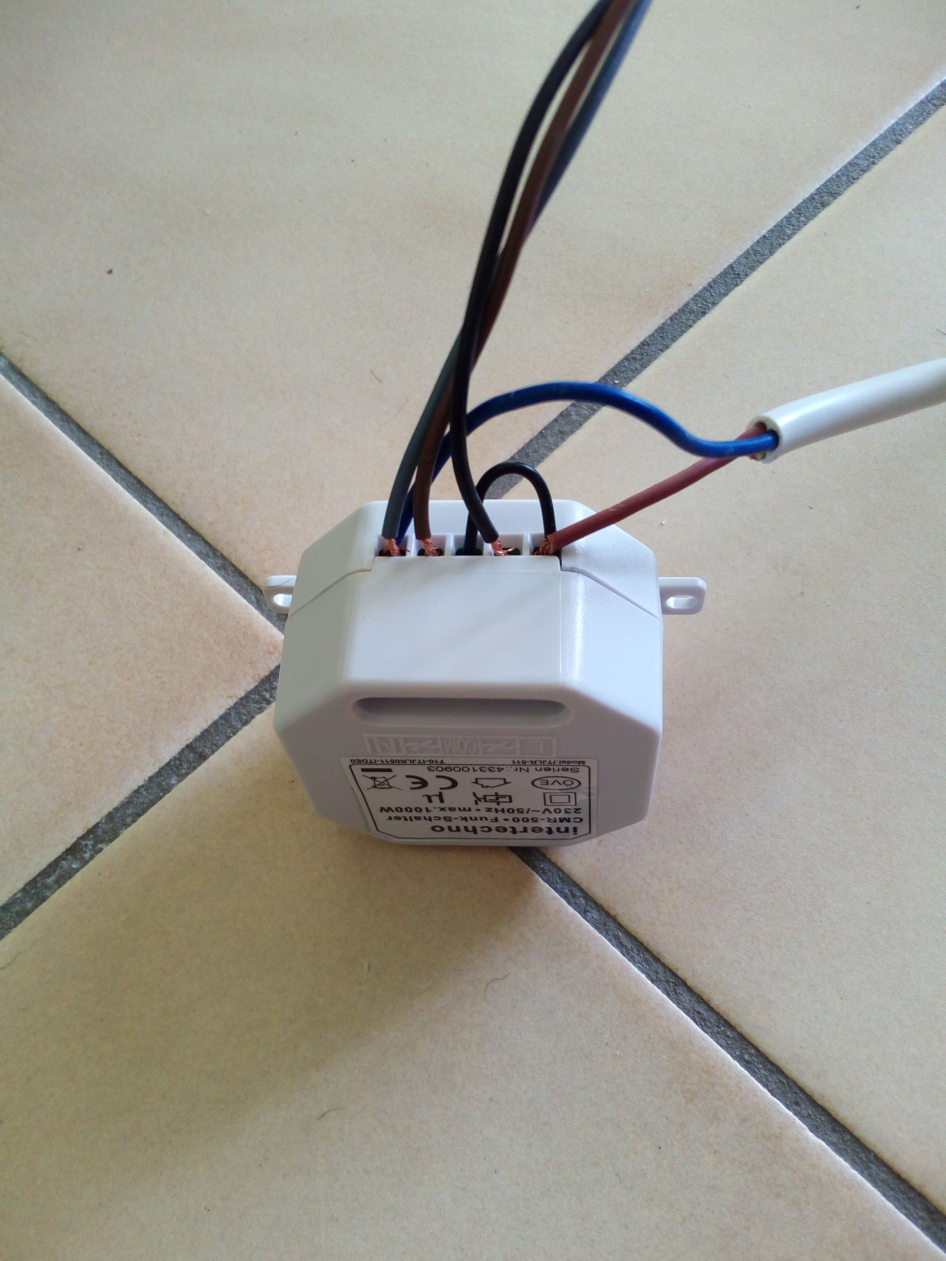

Ich benötige Hilfe von jemanden, der elektrisch versiert ist. Ich habe eine Harmony 785, einen LightManager und das CMR-500 von Intertechno.
Ich habe also den Wandschalter (Funkempfänger der Fernbedienung) abgebaut und die Litzen freigelegt. Folgende Litzen kamen zum Vorschein:
Richtung Stromanschluss:
blau (Nullleiter),
braun,
gelb/grün
Richtung Leinwandmotor:
blau, braun, schwarz, gelb/grün
Ich habe dann die Litzen wie folgt an das CMR-500 angeschlossen:
braun+braun an L
1 gelb/grün an Schutzleiter 1
schwarz an COM
1 gelb/grün an Schutzleiter 2
blau+blau an N
Ausgefahren ist die Leinwand auch, nur lässt sie sich nicht mehr einfahren. Wenn ich die Kabel zw. L und COM austausche (also schwarz an L und braun+braun an COM) summt der Motor die ganze Zeit.
Hat jemand eine Idee, wie ich das Problem lösen kann?

schwarz und braun zum Motor sind wechselweise für auf und ab,Guinessens hat geschrieben:Ich benötige Hilfe von jemanden, der elektrisch versiert ist. Ich habe eine Harmony 785, einen LightManager und das CMR-500 von Intertechno.

der braune vom Netz sollte allein am Eingang L des CMR500 sein!
Guinessens
Themenersteller - Beiträge: 8
- Registriert: 22. April 2008 11:22
laut Anschlussanleitung wird in diesem Fall "L" und "COM" gebrückt,Guinessens hat geschrieben:![]()
Vielen Dank für den Hinweis!
Ich habe jetzt das Strom führende Kabel alleine an L angeschlossen und braun und schwarz an COM. Man hört das Relais zwar schalten, aber es passiert nichts. Woran kann das denn nur liegen?
braun und schwarz zum Motor müssen getrennt angeklemmt werden, der eine Draht ist für hoch, der andere Draht für runter,
die Motordrähte braun / schwarz, sollten an die 2 "Pfeil / Welle" Symbole getrennt angeschlossen werden!
hier ist eine Anschlussanleitung, auf CMR-500 klicken Anschlussbild unten links

Vielen Dank für Deine Bemühungen! Ich habe sie jetzt noch einmal so angeschlossen.
Stromführendes braunes Kabel in L,
Schwarzes an Welle/Pfeil 1,
Braunes zum Motor an Welle/Pfeil 2,
kein Kabel an COM,
beide blauen Kabel an N.
Es geschieht aber weiterhin nicht. Ich kenne mich mit Schaltplänen gar nicht aus, aber kann es sein, dass ich nur das Nullleiterkabel vom Motor an N anschließen muss? Aber dann ist das Minuskabel von der Steckdose ja gar nicht verbunden. Die grün/gelben Kabel sind ebenfalls nicht angeklemmt.

laut Schaltplan sollten "L" und "COM" eine Kabelbrücke haben, also selbst eine Kabelbrücke einbauen,Guinessens hat geschrieben:Hallo roba!
kein Kabel an COM,
an "N" kommt das "blaue" Zuleitungskabel und das "blaue" Motorkabel - zusammen an "N",
das "grün/gelbe" Kabel wird mit einer seperaten Klemme, direkt mit dem "grün/gelben" Kabel vom Motor verbunden,
eventuell müssen die 2 Motorzuleitungen -braun/schwarz - noch getauscht werden, sollten diese verkehrt herum reagieren,
die Anleitung bezieht sich auf die Intertechno Anleitung,
die Verkabelung geschieht auf eigene Gefahr!!

ob der Motor überhaupt funktioniert, oder ob die Motorsicherung oder der Motor durch die eigene Verkabelung Schaden genommen hat, kann überprüft werden!Guinessens hat geschrieben:Ich werde verrückt. Alles genauso gemacht. Kabelbrücke gebaut, Strom geht jetzt in L und COM, grün/gelb direkt verbunden, schwarzes und braunes Kabel vom Motor jeweils in Welle/Pfeil, beide Nullleiter in N.
Das Relais schaltet, aber die Leinwand bewegt sich nicht... Hast Du noch einen Reserveplan?
Die Motorkabel braun/schwarz beide abklemmen und entweder zuerst das braune Motorkabel - zusammen mit der Netzzuleitung auf "L" klemmen,
sollte der Motor nicht laufen, das braune Motorkabel wieder abklemmen und das schwarze Motorkabel auf "L" zusammen mit dem Netzkabel anklemmen,
auf keinen Fall beide Motorkabel zusammen an das Netzkabel klemmen!
Das "blaue" und "grün/gelbe" Kabel bleiben da wie diese sind, angeklemmt!
Sollte der Motor nicht laufen, in der Motor Anleitung nachsehen, wo die Sicherung ist!
Sollte der Motor laufen, die Motorkabel wieder getrennt an "Pfeil/Welle" anklemmen!
Sollte der CMR-500 noch nicht funktionieren, könnte dieser defekt sein!
Viel Erfolg, die Verkabelungsanleitung ist nachzulesen auf der Intertechno Seite, Verkabelung auf eigene Gefahr!

Huh, ich hatte schon echt Sorge, dass ich den Motor zerschossen habe. Deshalb habe ich jetzt gerade mal wieder den Wandschalter angeschlossen und die LW getestet. Rauf, runter, stopp - klappt alles wunderbar. Nur nicht mit dem CMR. Noch eine Idee, wo der Fehler liegen könnte?
Vielen Dank und noch einen schönen Abend! Kann es auch sein, dass der Code von der Harmony nicht richtig übertragen wird. Ich meine, das Relais schaltet zwar, aber vielleicht muss ich da sonst noch etwas verstellen?!
die Schaltung sollte richtig sein, der Motor läuft,Guinessens hat geschrieben:Huh, ich hatte schon echt Sorge, dass ich den Motor zerschossen habe. Deshalb habe ich jetzt gerade mal wieder den Wandschalter angeschlossen und die LW getestet. Rauf, runter, stopp - klappt alles wunderbar. Nur nicht mit dem CMR. Noch eine Idee, wo der Fehler liegen könnte?
also liegt der Fehler beim CMR-500 oder in der Ansteuerung des CMR-500 oder beim Funkumsetzer, bzw. der Installation innerhalb des Harmony Systems!
Wünsche viel Erfolg bei der Fehlersuche!

Um das Thema nochmals aufzurollen...
Ich versucher verzweifelt meine Jalousie mit dem CMR500 zu verbinden. Leider ohne Erfolg.
Folgende Situation:
Bei mir kommen drei Kabel von der Zuleitung:
Ein schwarzes /ein blaues / ein grüngelbes.
Von der Jalousie kommen vier Kabel:
Ein schwarzes /ein braunes / ein blaues / ein grün gelbes.
Habe es so angeschlossen:
Das schwarze Zuleitungskabel auf das L vom Cmr500 und von hier eine Brücke auf den COM.
An die zweite und vierte Stelle des Schalters, jeweils das braune und das schwarze was von der Jalousie kommt.
Die beiden N (von Schalter und Zuleitung) stecken im N drin.
Die Leitung braun/schwarz vom Motor habe ich ebenfalls schon untereinander getauscht. Aber er fährt einfach nicht.
Ich werde noch wahnsinnig. Der Schalter schaltet zwar, aber es fährt nix. Kann mir jemand helfen?
Vielen Dank.
