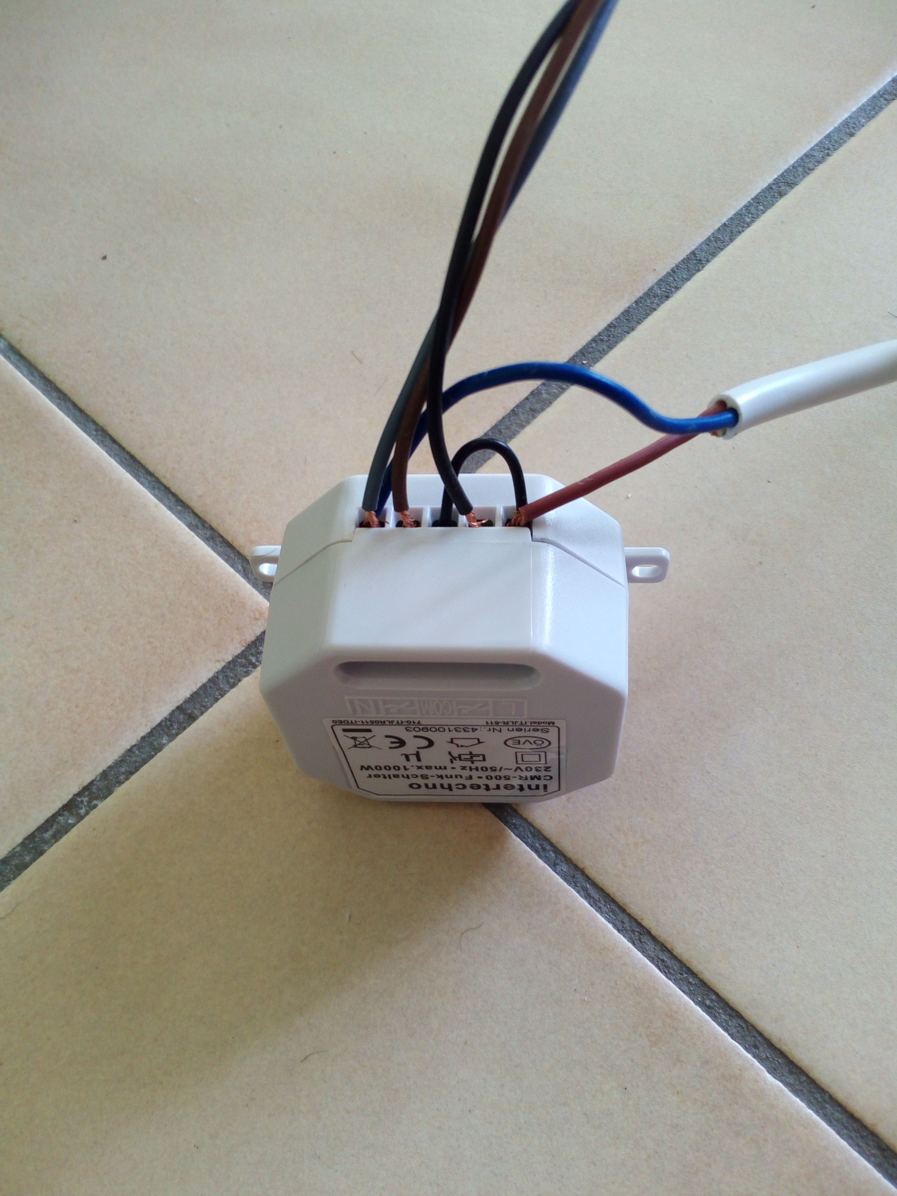

Bevor tolle Kommentare kommen. Nein ich bin kein Elektriker, aber meine Leinwand wurde von meinem Elektriker auf einen CMR-500 umgebaut und es funktioniert einwandfrei.
Ich habe ein Foto von der Verdrahtung gemacht.
Schlecht zu erkennen sind die Farben. Könnte aber auch von Leinwand zu Leinwand farblich unterschiedlich sein. Es geht auf jeden Fall.
Probiert habe ich auch einen ITL-500 geht bei mir mit gleicher Phasenbelegung exakt genau so.
Edit: Der bei Phase blau war bei mir der graue Draht. Braun und Schwarz musste ich tauschen weil auf/ab zum Funk-Schalter gesehen verdreht war.
