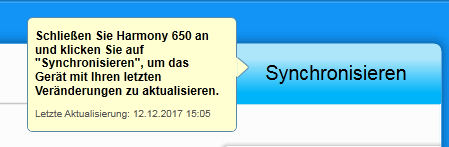

Fährst Du nur mit der Maus über den Sync-Button erscheint das, sofern keine Änderungen vorgenommen wurden:

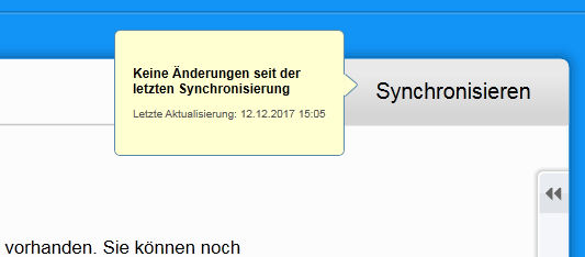

Klickst Du trotzdem auf den Sync-Button und fährst danach mit der Maus darüber, erscheint das:

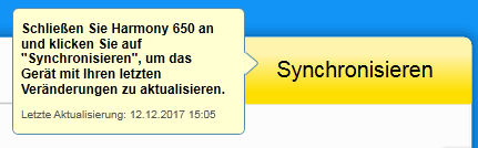

Selbst wenn Änderungen vorgenommen wurden und man fährt danach mit der Maus über den Sync-Button, erscheint nur dies:
