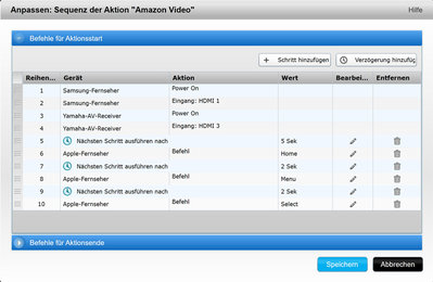

ich starte Amazon Prime Video auf Apple TV über eine Aktion
Dazu hab ich die Prime App an erste Stelle gesetzt, weil das am einfachsten war (geht auch über "Direction XX" an anderer Stelle)
und die Aktion um die Befehle erweitert
also Home für die Startseite, spielt also keine Rolle was zuvor aktiv war
Menü wählt dann den ersten Menüpunkt
und Select aktiviert die App
bei dir wäre das dann ohne den TV
die Verzögerungen musst testen, bei mir läuft es so ohne Probleme

ollieh hat geschrieben: 12. Januar 2018 00:19 aber es läuft noch nicht so gut.
Gruß Oliver
vielleicht erst mal mit TV testen, dann siehst du wo es hängt
musste auch mit den Verzögerungen spielen, bis es gepasst hat
da die Apple Box immer etwas Zeit braucht, bis ein Befehl umgesetzt ist
