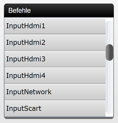

Die Input Befehle TV, HDMI 1, HDMI 2, usw. sind deshalb bereits in der Datenbank für deinen Philips TV(gerade nachgesehen) hinterlegtgekkoone hat geschrieben: 15. April 2018 22:12 Leider hat meine originale TV Fernbedienung keine Tasten, um den Input des TVs direkt zu wählen. Ich muss immer auf "Source" klicken und anschliessend mit den Pfeiltaste einen neuen Ausgang wählen.
also einfach beim Erstellen der Aktion den entsprechenden Eingang wählen, statt umständlich über Source
nicht notwendig da wie oben geschrieben bereits vorhandengekkoone hat geschrieben: 15. April 2018 22:12 Nach einigem Suchen und googeln habe ich im Internet gelesen, dass es für meinen Philips-TV spezielle IR Codes gibt, um die TV-Eingänge (TV, HDMI 1, HDMI 2 etc) direkt zu wählen. Kann man diese Codes in der Harmony Fernbedingung hinterlegen?

Vielen Dank für die Antwort. Das habe ich leider mehrfach getestet (habe auch die Sortierung geprüft) der Fernseher reagiert einfach nicht auf diese Input Befehle. Wenn ich einen der Input Befehle drücke, blinkt die kleine Rote Lampe am TV, jedoch wird kein neuer Eingang gewählt. Der Fernsehen scheint ein Signal zu bekommen (rotes Lämpchen blinkt kurz), jedoch wechselt er die Input Source nicht.
Ansonsten läuft die Fernbedienung gut. Alle anderen Befehle des TVs klappen. Nur beim wechseln des Inputs passiert leider nichts.

Re: Problem mit dem Input Philips TV
Für alle, die noch eine Lösung suchen:
Einfach mal folgendes Modell testen:
Philips 55PUS7363/12
Damit ging der Input.
Unser Modell: Philips PUS8505
Haben das gleiche Problem gehabt. Input 2 + Input 3 haben nicht funktioniert.
Also entweder ne Info an Logitech oder falls ne 2. anlernbare Fernbedienung zur Hand kann man den Befehl darauf übertragen und dann wiederum den HdmiInput2/3 über den Anlern-Command von der 2. Fernbedienung auf die Logitech übertragen.
Oder - Falls alles funktioniert und nix fehlt einfach den 55er weiter verwenden anstelle des eigentlichen Modells.
