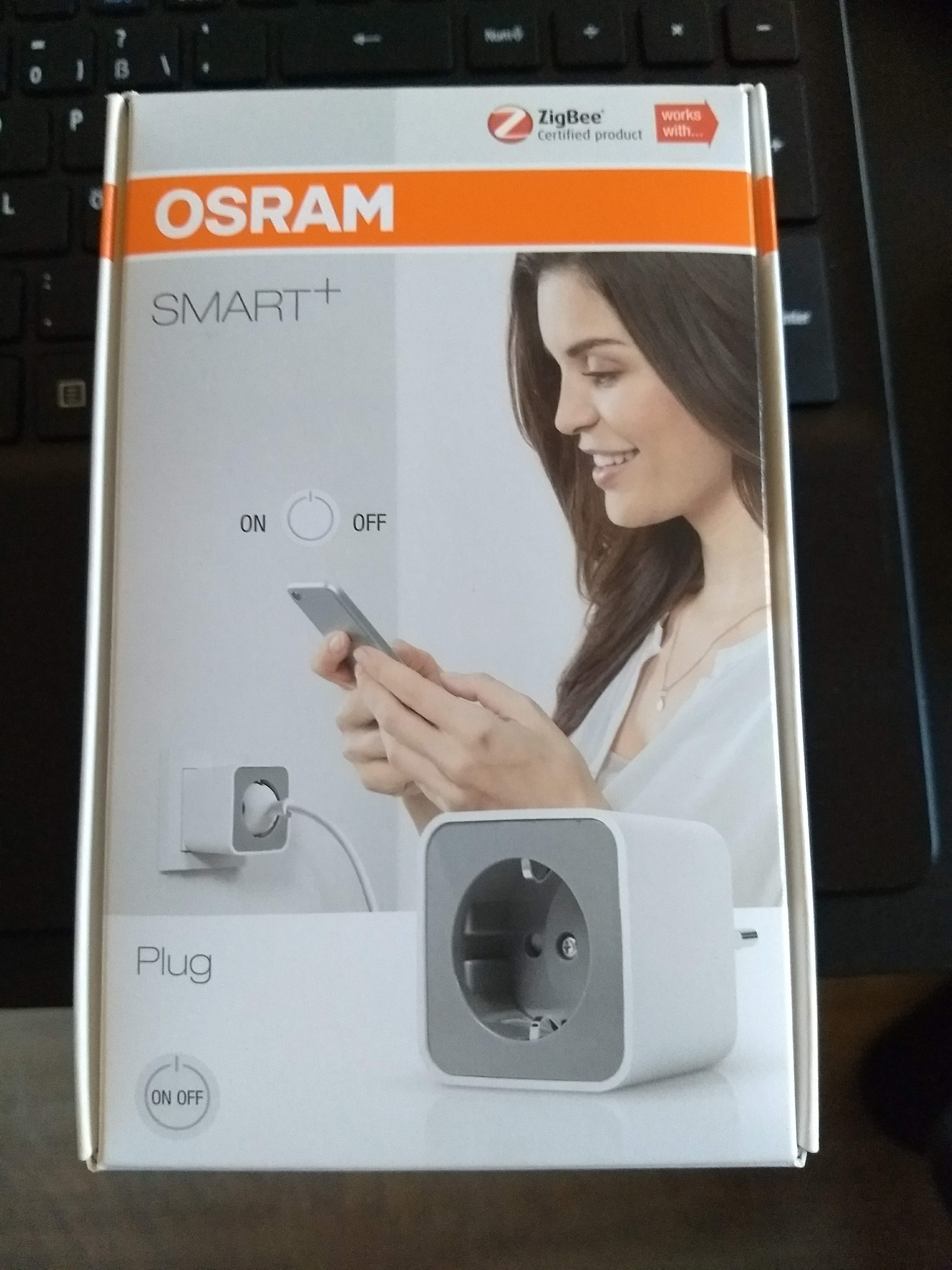

Hab keine Lampen, nur die Power Plugs zum Schalten. Darüber wollte ich den Subwoofer beim Aktionsstart anschalten.

Davon hab ich 3 Stück.
Einer soll den Subwoofer bei Aktionsstart anschalten.
Und 2 bei Bedarf für Licht und HDD über die Haussteuerungstasten, was auch bei 2-maligem Drücken der Taste funktioniert.
Über die Hue-Essentials App funktioniert es auch einwandfrei, kann alle 3 Plugs ein- und ausschalten

okay
hatte dein "Licht" falschj interpretiert.
Hast du die Plugs per Hue Essentials ghepairt, und hier auch "Per SMartlink suchen" ausgewählt?
