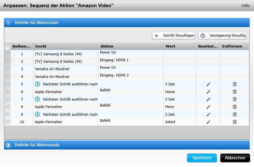

ich habe einen Philips 65PUS8102 und suche nach einer Möglichkeit die Amazon Prime App des TV per Aktion zu starten.
Hat das eventuell schon jemand umgesetzt oder eine Idee?
Der TV nutzt Android TV und der Start von Amazon erfordert an der Original FB mehrere Tastenbedienungen.
Danke und Gruß

Aktion "Amazon Prime" anlegen, als Ergänzung zur Aktion Fernsehen
diese Aktion danach unter Aktion anpassen um die Tastenkombination erweitern, die du auf der original FB drücken musst
sieht bei mir so aus

OK.
Danke für deine Antwort.
Da muss ich mich mal dran geben.
