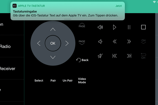

Ich kann unseren Apple TV 3.Gen mit der Harmony App steuern wie mit der Apple Fernbedienung. Das klappt alles sehr gut. Wo ich verzweifle ist die in der App integrierte Tastatur in Verbindung mit dem Apple Tv zu verwenden.
Ich habe alle Internet alles (auch Englische Foren) durchsucht finde aber keine Lösung gefunden. Vielleicht kann mir hier jemand helfen?
Wie gesagt ich kann den ATV mit der App bedienen wir mit der ATV Fernbedienung. Wenn ich nun auf die Tastatur gehe erscheint diese. In dem Moment, in dem ich nun einen Text eingebe öffnet sich ein Hinweisbildschirm.
' Ihr Harmony Hubbefindet sich im Bluetooth Pairing Modus. Aktivieren Sie das Bluetooth Paring auf Ihrem Mac Computer. Folgende Schritte können Hilfreich sein.... usw.'
Ich habe dann versucht in den Einstellungen von Apple TV im BT Menü eine Verbindung herzustellen. Habe also das gefundene Harmony Keyboard (Hub) verbunden. Das ging auch. Zurück zur Aktion Apple sehen und Keyboard ausprobiert. wieder das selbe. Nachgesehen und keine Verbindung mehr. Die Verbindung hält nur kurz und bricht dann wieder ab. Habe auch schon alles neu angelegt. Apple TV neu gestartet (Stromlos gemacht). Hub neu gestartet. Kein Erfolg.
Was kann ich noch machen?

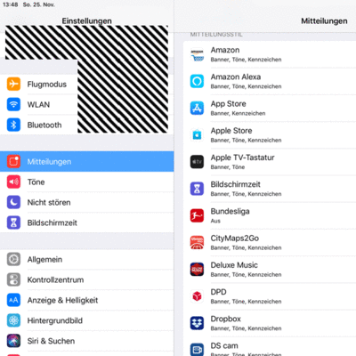

Hast du die Apple TV App auch installiert?
Dort kannst du in den Mitteilungen alles einstellen
Heißt wenn du über die Harmony App, Apple TV steuerst und die Tastatur benötigt wird, kommt oben die Mitteilung zum aktivieren sowie über die 3Punkte die Einstellungen
Also ohne kompliziertes extra Verbinden mit dem Hub

wir habe apple TV installiert. Habe bei Apple Remote TV keine Mitteilungen... wo finde ich diese? Problem ist, wenn ich in der Harmony app auf Tastatur in der Aktion apple TV sehen gehe, gibt es die erwähnte Meldung.
Im übrigen auch auf unserem Android Samsung Gerät. Dort haben wir keine Apple Remote App, da es diese für Android nicht gibt.
Wie machst du das genau?

Bei iPad/iPhone = Einstellungen / Mitteilungen / Apple TV-Tastatur
Bild anklicken für korrekte Anzeige/Größe
sonst hab ich nichts weiter eingestellt
auf dem iPhone wird dann die Tastatur eingeblendet
beim iPad funktioniert die damit gekoppelte Bluetooth-Tastatur
