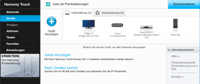

benötige ein wenig Hilfe beim Einrichten meiner Harmony Touch. Folgende Hardware:
Sony Philips TV
Sonos Beam
Dreambox
PS4
RPi3
Verbunden ist das Ganze via HDMI. Ein HDMI aus der Beam an den TV. Dream, PS4 und RPi3 sind per HDMI am TV. Alle TV Eingänge haben ARC/EasyLink (welches auch aktiviert ist!)

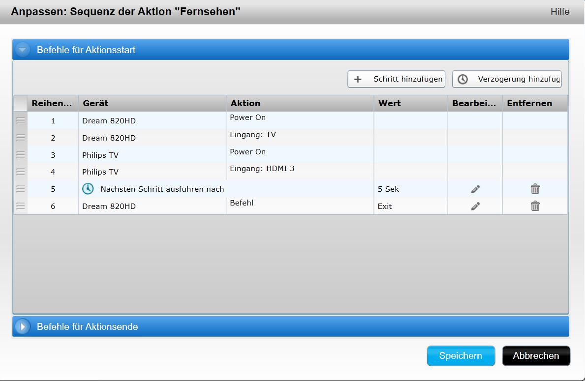

Nun starte ich mit der Aktion „Fernsehen“ den TV, die Dream und die Beam. Soweit klappt auch alles. Nun würde ich gerne mit einer neuen Aktion „KODI“ auf den RPi3 umstellen. Also TV an (oder bleibt an), Dream aus (oder bleibt aus), Beam an (oder bleibt an)
Im alten Setup hatte ich einen AV-Receiver anstelle der Beam, damit klappte das hervorragend. Nun klappt das gar nicht mehr! Der TV geht aus, die Beam geht aus.
Wenn ich erst die Aktion "KODI" starte, dann gehen der TV und die Beam an. Wechsle ich dann zur Aktion „Fernsehen“, geht der TV aus, die Beam aus und die Dreambox an?!
Liegt das an der HDMI ARC/EasyLink Verbindung zwischen Beam und TV? Was kann ich tun, bzw. was muss ich in der Konfiguration der Logitech ändern?!
