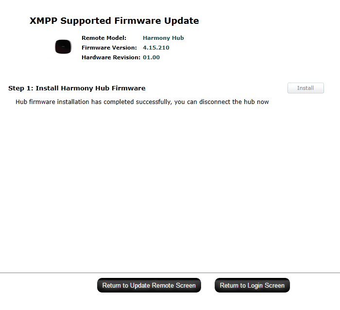

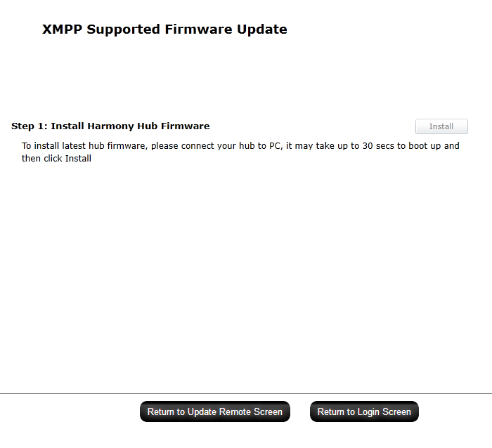

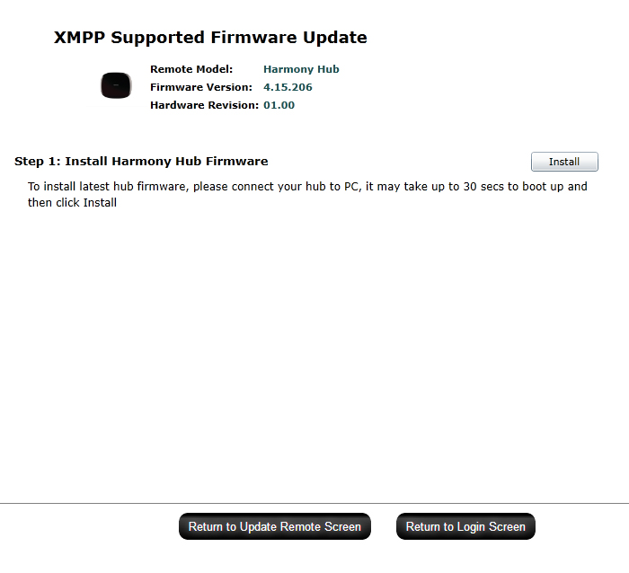

Re: firmware v4.15.206 vermeiden!
Habe mal eine Frage in die Runde, hat schon jemand die Firmware 210 laufen und ist es gelungen diese zu installieren? Wenn ich in der Logitech Software ALt + F9 drücke, bekomme ich zwar die Developer Firmware zur Auswahl, wenn ich dann aber auf Update Firmware drücke, dann kommt die Meldung
Your Harmony remote model is not supported by this utility
Hat jemand eine Lösung wie man nun die neue Firmware aufspielt?
EDIT:
Ich habe die Lösung selber gefunden, man muss nicht wie sonst vielleicht gewohnt die Harmony Remote anschließen, sondern direkt den Harmony Hub, dann funktioniert auch das Update und alles funktioniert wieder wie vor dem ganzen Theather wegen Firmware 206.
Wer also irgendeine Software nutzt, die nach wie vor XMPP nutzt um den Harmony Hub zu steueren kann die Developer Firmware aufspielen und alles funktioniert wie gewohnt.
Beiträge: 872
Ja, ging bei mir ohne Probleme
Software gestartet
alt + F9 gedrückt
Firmware ausgewählt
dann den Hub mit PC verbunden
dauert dann etwas bis der gestartet ist

Beiträge: 1491
Wolfram hat geschrieben: 21. Dezember 2018 23:10 dann den Hub mit PC verbunden
Genau Hub ist das Zauberwort, daher muss man nur richtig lesen ;-). Ich hatte mal im ersten Moment wie immer die Remote angeschlossen das ging dann natürlich nicht. Ich kann gar nicht sagen wie erleichtert ich bin, das Logitech doch noch den wenigen Nutzern, die das betrifft, das Gehör geschenkt hat und es doch möglich macht das weiter zu nutzten. Ich bin mir sicher auf Dauer kann das Logitech nur helfen und nicht schaden diesen Schritt gemacht zu haben.
