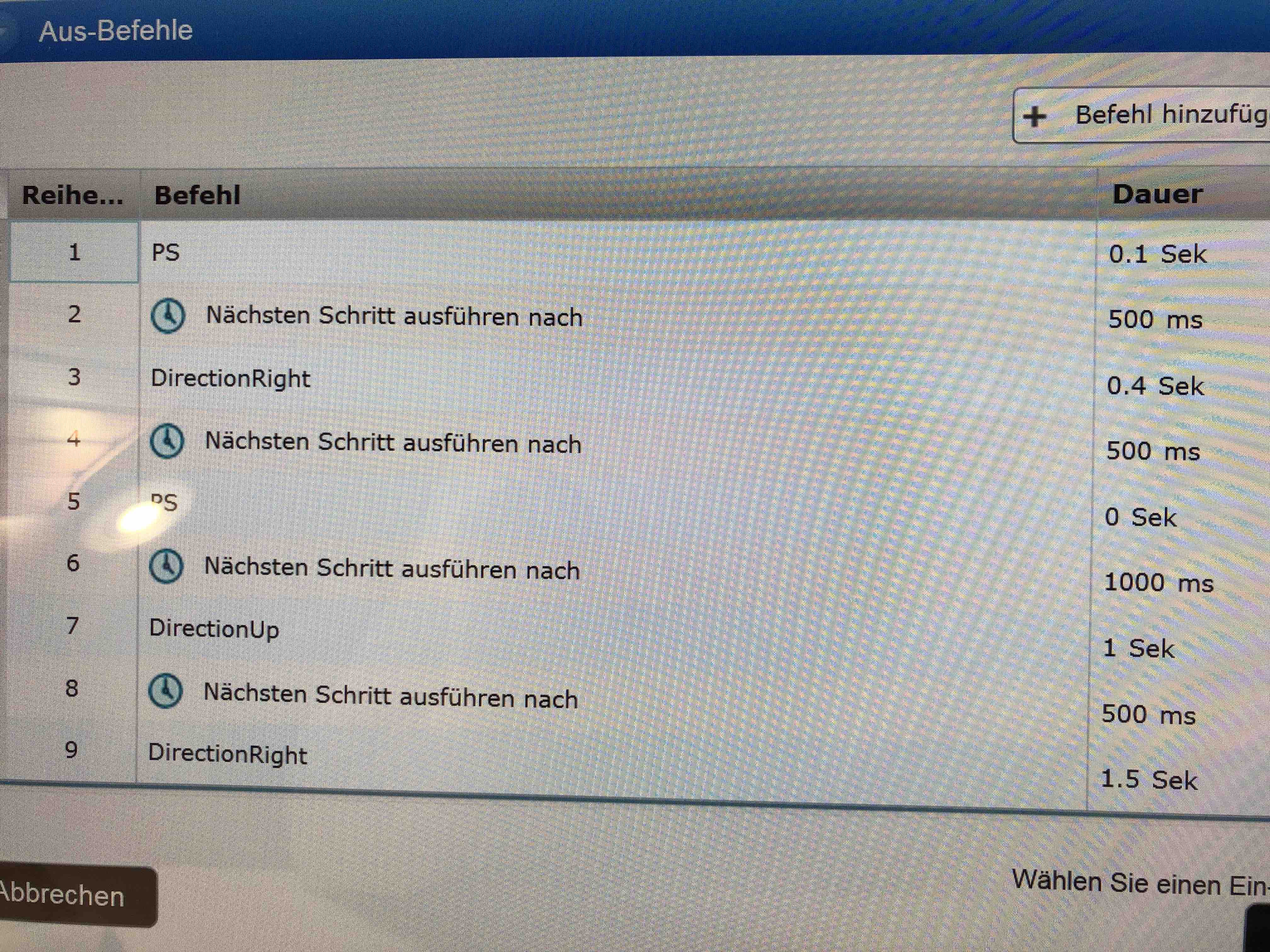

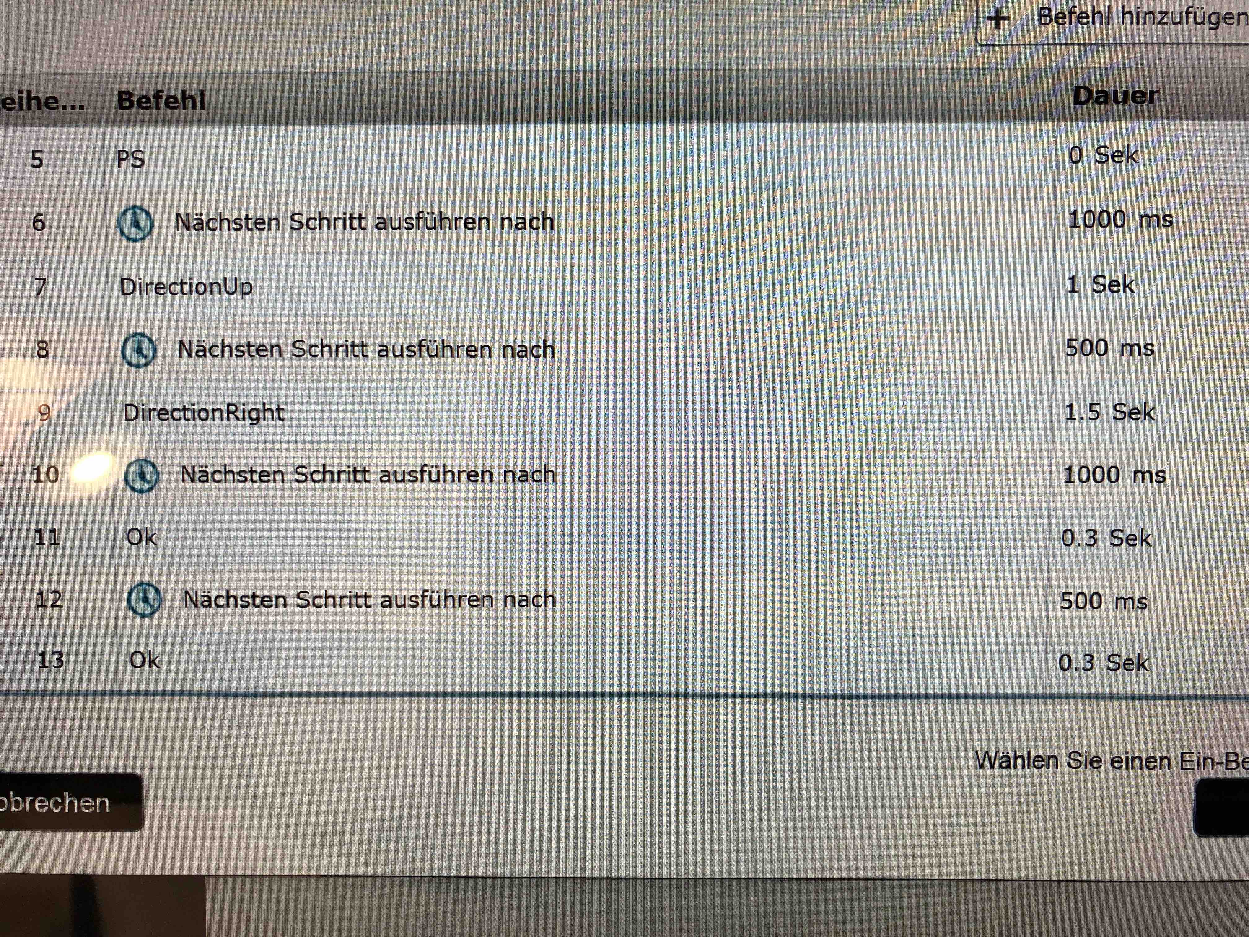

Die PlayStation als Gerät und die Aktion dazu einfach mal löschen und neu anlegen wäre mir viel zu umständlich, da ich alles abfotografieren und danach neu eingeben müßte ... "Sicherungskopien" kennt das tolle Harmony-System ja nicht.
Anbei mal zwei Bilder, auf denen man die PlayStation-Ausschalt-Befehle sieht (die ja nur funktioniert, wenn man spielt, nicht bei YouTube), die die Hotline für mich damals eingespielt hat ... DIE Logik soll mir mal einer erklären ... warum welche Verzögerung wie lange dauert und warum welcher Befehl welche Dauer hat ... ein heilloses Durcheinander. Den Kram einfach kopieren und in eine neue Aktion übernehmen geht natürlich nicht, wäre ja zu komfortabel.
Danke für den Tipp mit dem Tool, aber da ich die PlayStation immer komplett ausschalten lasse, und nicht nur in den Ruhezustand gehen lasse, funktioniert das für mich wohl nicht.
Ich wußte nicht, daß die PS-Taste erst einmal vom "echten Controller" "aktiviert" werden muß ... es gibt Berichte im Netz, daß dies wohl erst nach einem Firmware-Update der Fall sei und ich hoffte, daß es ein Bug ist, der längst behoben ist:
https://community.logitech.com/s/questi ... at-startup

- Smarthome Experte
- Beiträge: 1512
Re: PlayStation 4 Pro: YouTube schauen
Bei mir steht da gar nichts, auch keine Sequenz, und es geht trotzdem. Vielleicht testest Du es einfach mal noch eine PS4 neu anzulegen ohne etwas zu ergänzen, Du must deshalb ja nicht Dein existierendes Gerät löschen.invidianer hat geschrieben: 19. Januar 2019 19:44 Anbei mal zwei Bilder, auf denen man die PlayStation-Ausschalt-Befehle sieht
